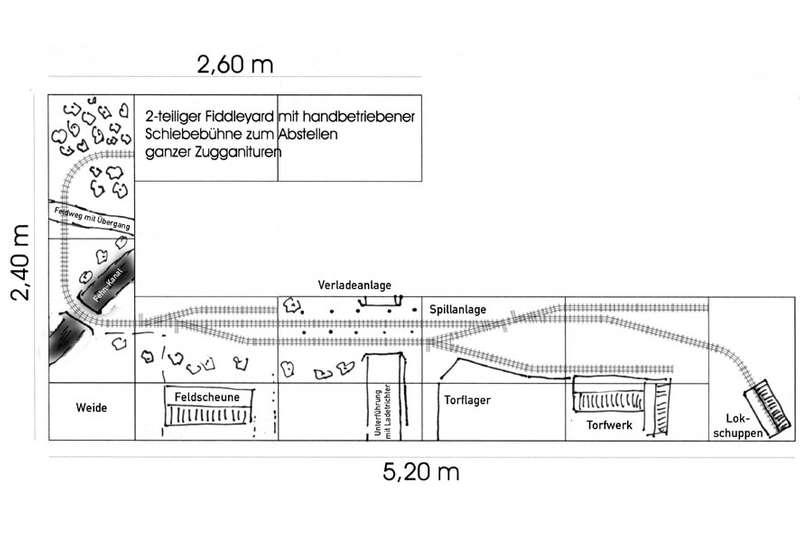

Zur Zeit baue ich mit meinem Sohn eine 2f-Segmentanlage. Der Gleisplan ist sehr einfach gehalten und lehnt sich an das Torfwerk der TSG in Wiesmoor (Ostfriesland) an.
2f Gleisplan (Bahnindianer)

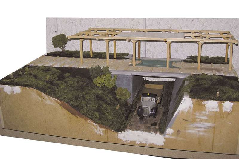

Kernstück der Anlage ist das Verlademodul. Hier führt beim Original eine Ladestraße unter der Feldbahn durch. Dort wird direkt über ein Loch in der Feldbahntrasse (an dieser Stelle aus Beton) in Lkw's umgeladen.

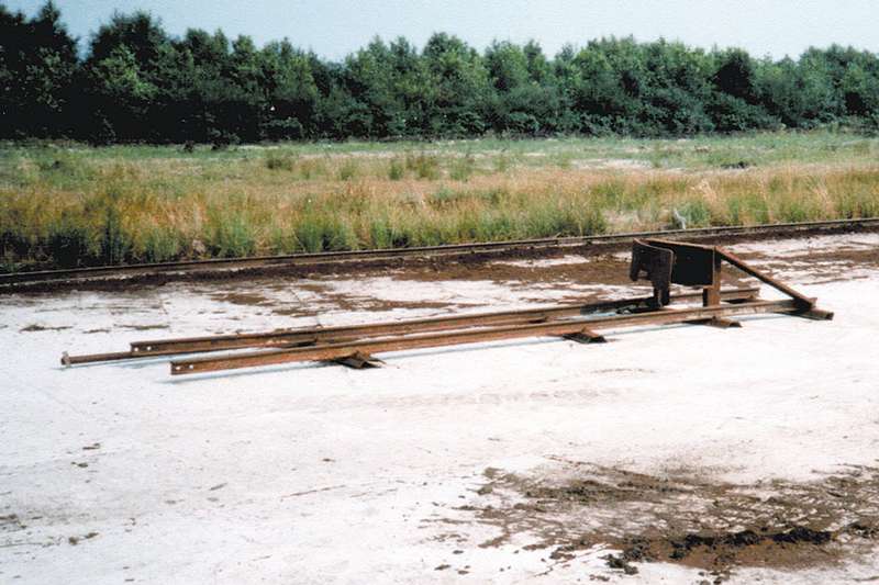

Das Gleis wird selbst gebaut und soll entgegen der auf dem Modul sichtbaren Holzschwellen mit Metallschwellen ähnlich der in der nächsten Abbildung suchtbaren sein. Das Foto stammt übrigens aus dem Torfwerk Koch in Ramsloh (Ostfriesland)
Prellbock (Bahnindianer)
Mein Sohn ist gerade dabei eine Stanz- und Biegeform für solche Schwellen zu bauen. Die Kleineisen werden wir dann wohl aus Resin herstellen müssen sonst droht Kurzschluß.

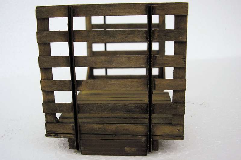

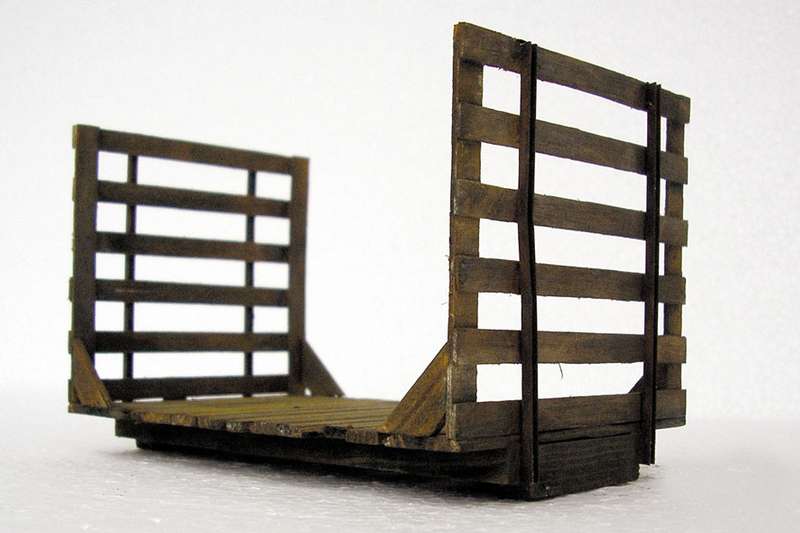

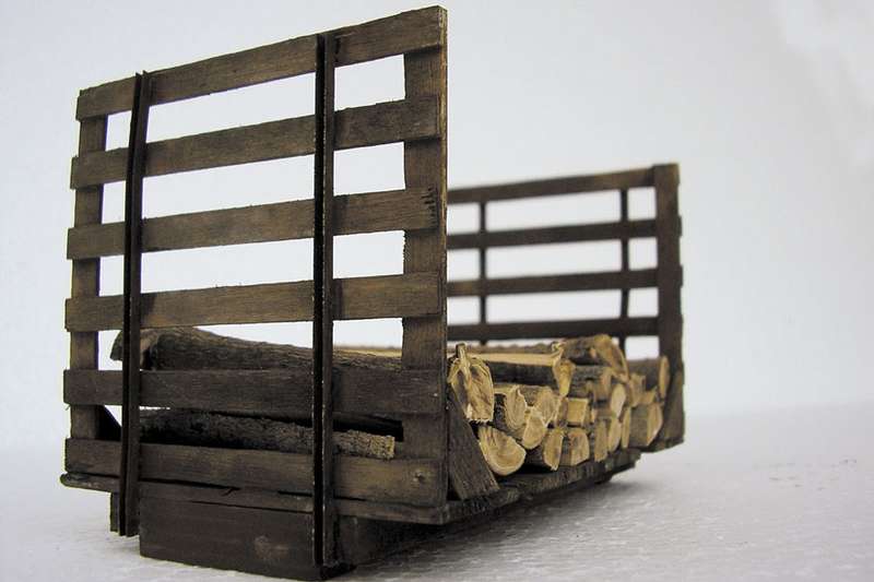

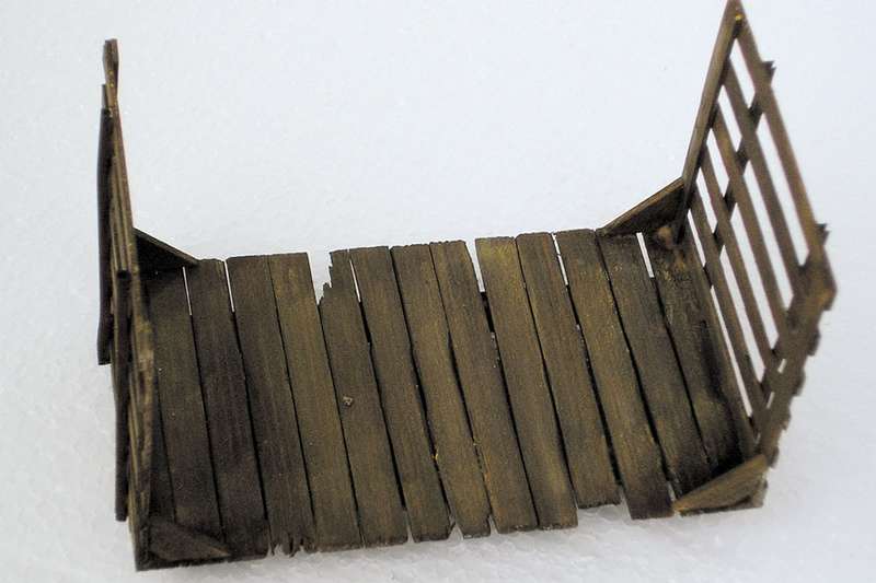

Alle Fahrzeuge werden selbstgebaut. Derzeit sind die Wagen dran. Der erste der fertig wird ist eine Holzlore nach TSG-Vorbild. Das Fahrzeug hat einen Rahmen aus Holz. leider fehlen auf den Bildern noch die Achslager und die Räder aber man bekommt Einzelteile nicht immer so schnell wie man das gerne hätte.
2f Holzlore (Bahnindianer)

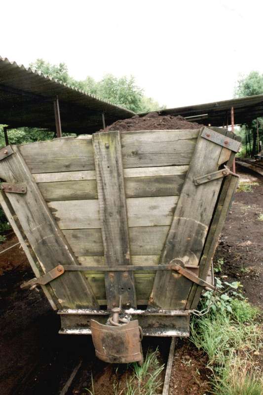

Auch die Kupplung fehlt noch. Bei den Holzrahmengestellen war dies eine einfache runde Metallplatte. Bei den Wagen mit Matallfahrgestell wird diese wird ein Eigenbau ähnlich der TSG-Vorbildkupplung.

das sieht mir ja allerliebst aus. Der Gleisplan ist Klasse (passt gut zum unserem Slogan: Weniger ist mehr) und die Lohre sieht richtig echt aus. Das Holz hast Du Klasse hinbekommen.
Wenn Du in der Qualität weiterbaust, wird das eine Augenweide :-)

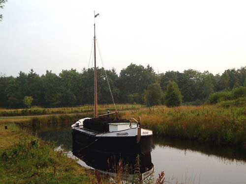

da hast Du ja ein tolles Vorbild gefunden. Ich war letztes Jahr auch in Wiesmoor. Da gibts ja ringsrum noch eine ganze Menge Feldbahn.
Hinter dem Torfmuseum ist auch ein Torfkahn ausgestellt:
Da könnte man noch eine Umladungsszene bauen ...

Das mit dem Holz ist gar nicht so schwer. eine gute Holzbeize, Puderpigmente von Asoa und Anleitungen vom :tach: Meister Marcel auf seiner Homepage. Schon geht der alte Gammelkram ab.

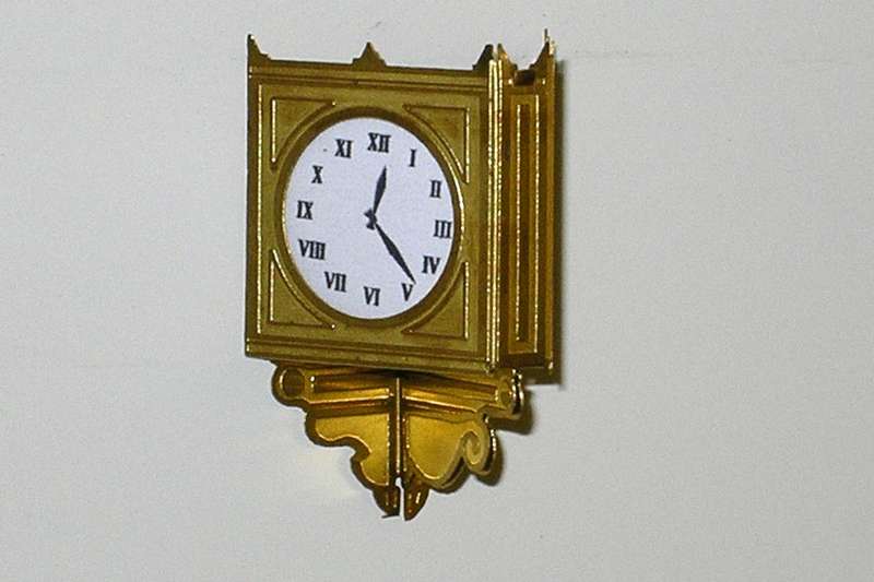

Ich habe da mal eine Serie von diesen dreieckigen Bahnhofsuhren aufgelegt. Ich habe auch noch welche. Den Bausatz habe ich einmal für 9,90 DM verkauft. Die Uhr hat eine Höhe von 32 mm, eine Breite von 24 mm und eine Tiefe von 12 mm. Das entspricht den Maßen dieser Sächsischen und preußischen Spezialität im Buntbahner-Maßstab. Leider habe ich noch keine Originalmaße gefunden und in Rittersgrün durfte ich nicht nachmessen.
Ich hab mal eben schnell eine gebaut. Leider ist mir das Zifferblatt verrutscht und hängt etwas schräg in der Uhr. Naja für einen dreiminütigen Baueinsatz geht das gerade mal eben. Ich stelle aber schnellst möglich ein besseres Bild ein

Das Holzlorengestell Deines ersten Feldbahnwagens sieht bezüglich Ausführung und Verwitterung richtig toll aus :!: Da freue ich mich schon auf Deine weiteren Bauergebnisse.
Hast Du vom Wagen, von welchem Du die Kupplung fotografiert hast auch eine Seitenansicht?

Nachdem ich nun ja auch Mitglied beim Spannwerk bzw. den Spur-Zweiern geworden bin habe ich mich näher mit den Dominomodulen befaßt und bin zum Ergebnis gekommen, wo immer möglich werde ich an den Modul- bzw. Segmentenden die Dominovorgaben einhalten. Der Plan hat sich hierdurch geringfügig geändert bleibt aber im Grunde so stehen.
