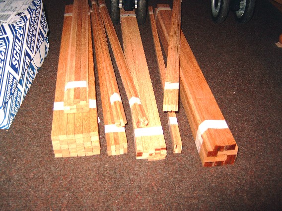

Preise, ja ich habe für 100 Bankirai-Leisten zuschneiden 115 Teuros gelöhnt :!:
Die Maße liegen zwischen 2/7mm bis 13/18mm und 600mm lang.
Bei http://www.gardentexture.com sind die $-Preise für solche Leisten ähnlich.
Da ich noch keine große Kreissäge habe, kann ich die Bretter nicht günstig kaufen.
Bankirai gibt es nur als Balkondielen in verschiedenen Längen.
Die Leisten sind da, fertig ist noch nichts! (E.G. and W. R.R.)
