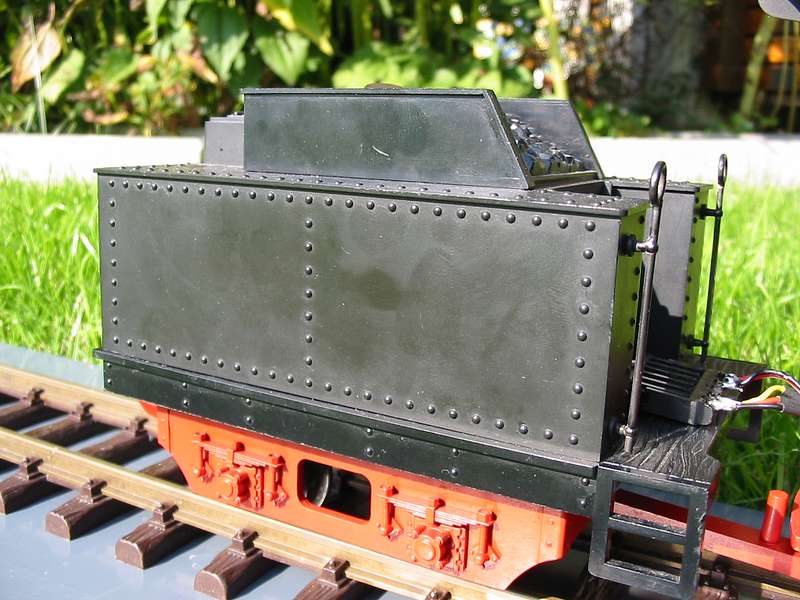

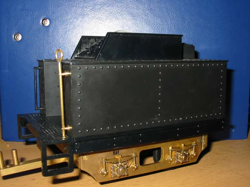

Anbei 2 Bilder meines Eigenbau-Tenders.
Nachdem meine 2-achsige Regner Waldbahn Nr. 1 nun schon mehrere Jahre einen etwas dürftig :( detaillierten Tender hinterhergeschleppt hat, hab ich mich nun seines Fahrgestells erbarmt.
Bei Reppingen gekaufte Federpakete aus Messingfeinguss stellten sich leider als zu überdimensioniert für den
Tender-Winzling herausgestellt, also was blieb über als ein im Bezug zur Größe passender, Eigenbau.
Tenderfahrgestell (skglb)

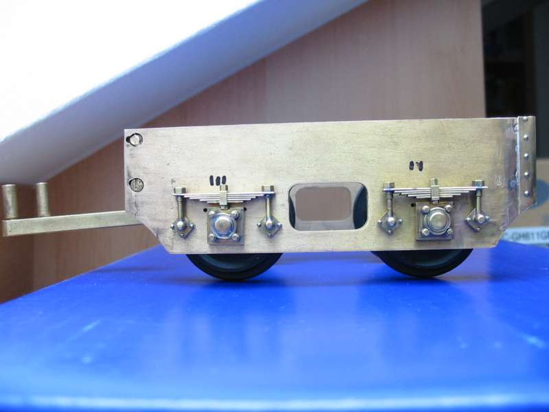

Bei der Gelegenheit habe ich auch noch 4 neue Achslager hergestellt, die alten waren, bedingt durch frühere Unerfahrenheit im Bezug auf Drehen, Fräsen, Löten etc., noch etwas einfacher ausgefallen.
Den Tenderaufbau hab ich aus Faulheit aus dem LGBäh-Toy-Train Programm entlehnt, möchte aber noch einige Sachen verbessern.
Tender mit Aufbau (skglb)
Der aufmerksame Betrachter hat wahrscheinlich schon die durchgebrochene Griffstange bemerkt, diese werden noch gegen Kollegen aus Messingdraht ergänzt.
Auch ein Handbremsrad, eine Schlusslaterne, vielleicht eine Werkzeugkiste sowie ein Übergangsblech zur Lok, und was mir halt sonst noch so einfällt, werden den kleinen Kohlebehälter in Zukunft zieren.

Die Achslager bekamen noch ein bisschen Beiwerk, in Form von Führungsschienen links und rechts, sind jetzt so hoffe ich fertig, ich
nämlich auch :freude: , Federpaket und Achslager bestehen aus insgesamt 34 Teilen, und das dann x 4, macht nach Adam Riese Gesamt 132 Teile.
Fortsetzung (skglb)
Habe probeweise mal eine Griffstange und zwei Griffstangenhalter, macht zusammen 4 Teile, gebastelt und bin ganz zufrieden mit dem
Ergebnis.

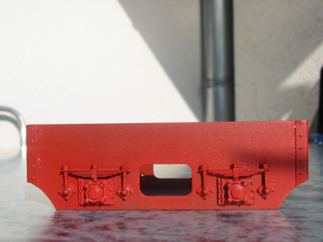

Tender_lackiert_2_ (skglb)
Nach Zerlegung des Fahrgestells in die Gruppen Federpakete, Achslager, Rahmen, wurden noch schnell die Ecken des Rahmens mit Nieteckbändern von R.Reppingen überlötet, um meine dilettantischen Schraubverbindungen –was mir da wieder eingefallen ist- der Rahmenteile zu kaschieren.

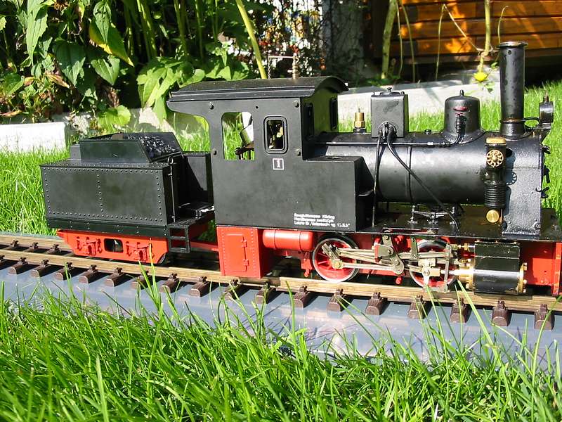

War zu sehr in Eile, Ziel der Aktion war es einen lackierten Tender bei den Echtdampffahrtagen in Mondsee hinter der Lok herzuziehen.

23_09_2005_4_ (skglb)
Jetzt fehlen eigentlich nur noch diverse Kleinteile, bin schon am Basteln einer Werkzeugkiste.
Übergangsblech zur Lok ist auch schon in Arbeit, dann verschwindet auch der Kabelsalat endlich unter selbiger.

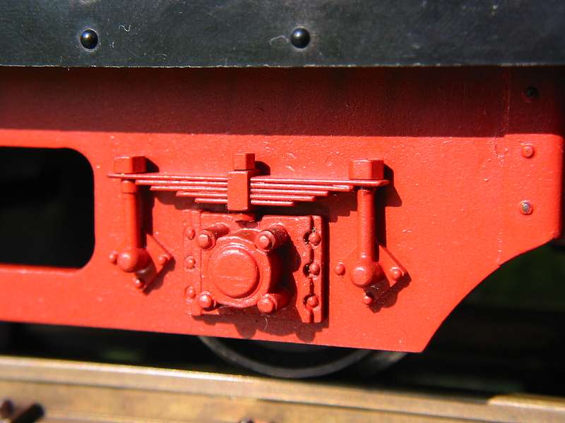

Ein Punkt bleibt: Besonders gelungen sind meines Erachtens die Achslager. Wie sind die entstanden ? Aus einer Vielzahl von Kleinteilen in konventioneller Technik oder ist da mehr dahinter verborgen :?:

Du hast recht, ein Achslager ist aus einer Vielzahl von Kleinteilen, genau 34 mit Federpaket, zusammengesetzt oder besser gesagt zusammengelötet.
Die Aufzählung der einzelnen Teile und deren Herstellung würde wohl jedem etwas ermüden.
Kleine Kostprobe gefällig?
Federpaket:
5 Messingblechstreifen ablängen, Vorderkante etwas rund geschliffen, so sieht man die einzelnen Blätter etwas besser.
U-Profil und Federblätter zusammenpannen und mittiges Loch für die M 1 Schraube bohren, unten eine Mutter mit M 1 dran.
Jeweils am Ende des längsten Federblattes wieder ein Loch für den Stab mit 2mm, vorher natürlich ein Gewinde für die Mutter M2 SW4.
Die Träger für die Stangen wurden im Vierbackenfutter aus quadratischem Messingprofil hergestellt, den runden Nippel herausdrehen, rüber zur Fräse und drei Löcher für die MS-Nieten gebohrt und ein Loch mittig in den Rundknubbel für die Stange.
Alles zusammensetzen, löten etc.
Na, seid ihr noch alle wach :?:
Alles handmade von mir und meinen beiden schon etwas älteren Helferleins, Emco Compact 5 Drehbank und dem Fräsaufsatz der bei der Drehbank dabei war, der Fräse hab ich nachträglich noch einen kleinen Koordinatentisch gegönnt.
Nachträglich betrachtet hätte ich mir wohl eine Menge Arbeit erspart, wenn ich 1 Achslager mit Federpaket, sozusagen als Urmuster, für einen Nachguss in Zinn angefertigt hätte. :oops:
Was soll’s, so hatte ich 132 Übungsteile um meine Dreh- und Fräsfertigkeiten wieder etwas zu vervollkommnen.
