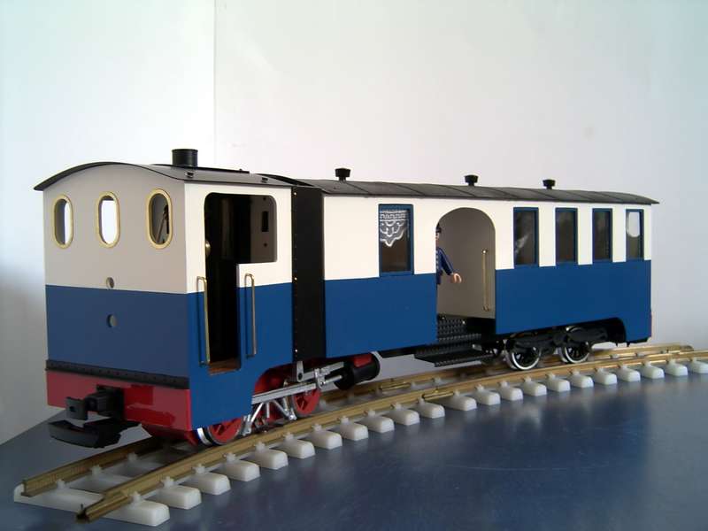

Dann baute ich für einen sehr guten Gartenbahnfreund,von dem auch die Grundidee und erste Handzeichnung stammte ein Exemplar mit elektrischem Antrieb mit Akkuversorgung. (Schienenstromunabhängig) :lol:
Dampftriebwagen fast fertig (Szigligeti Kerti Vasutak)

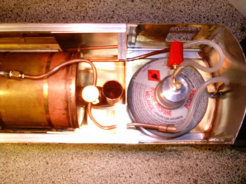

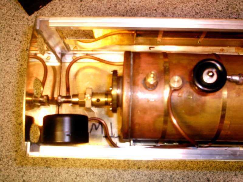

Der wirkliche Dampferzeuger mußte viel größer sein und Platz im Wagonteil finden: :idea:
Rohbau Anhänger (Szigligeti Kerti Vasutak)
Ein innenbeheizter Kessel mit Manometer,Sicherheitsventil, Öler und in ordendlicher Größe sollte es sein, damit auch eine "anständige Fahrzeit" drin ist.
Innenleben: Kessel mit Anschlüssen Sicherheitsventil und Manometer (Szigligeti Kerti Vasutak)
Kessel,Dampfregler,Verdrängungsöler - Gaskartusche und Gasregler (Szigligeti Kerti Vasutak)

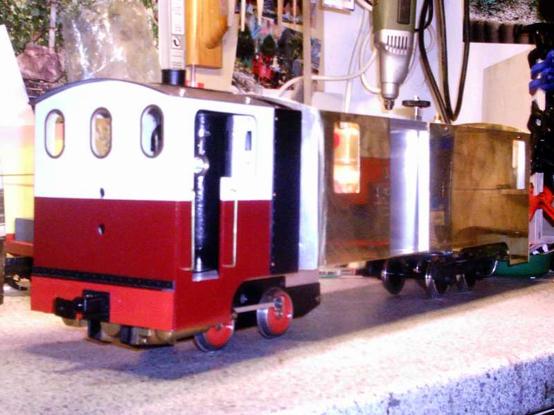

Das alles ist jetzt eingebaut, noch im Rohbau und nicht lackiert.
In den Nächsten Tagen wird das erste Probeanheizen stattfinden. :gruebel: :gruebel: :gruebel:
Ich hoffe mit Erfolg, ansonsten wären diese Bilder historische Abbildungen eines "unvollendeten Projektes".....
Dampftriebwagen im Rohbau (Szigligeti Kerti Vasutak)

Du bist ja ein richtiger Blechkünstler :!:
Sag mal sind die Bleche und Winkel miteinander verklebt ,
weil das alles so schön glänzt :?: :nixweiss:
Und wenn ja , womit :nixweiss:

wenn du zur Dampfausstellung am 13./14. November nach Lauf kommst,kannste ihn hoffendlich fahren sehen. Ich habe ihn heute bei einem Dampffreund (im Regen) probegeheizt und die erste Probefahrt gemacht.
Es ist so eine Art Dampf ICE geworden, geht ab wie die Sau... und ist mir am Ende auch aus einer Kurve gekippt und abgestürzt. (Klasse Effekt,riesen Dampfwolke etc.) Gottseidank waren unterhalb der Absturzstelle relativ weiche Bodendecker gepflanzt.Soweit ich sehen kann sind keine Schäden aufgetreten.
Zum Papp:
ich klebe all meine Messing Gehäuse mit einem speziellen Industriekleber
AGOMET F 300 von Araldit . Der ist zwar schweineteuer aber hält hervorragend. 705 Gramm Kleber und 1 Liter Härterlack kosten 66 EURO. Damit klebt man allerdings jahrelang.
Wenn du mir ein kleines (50 - 100 ml) dichtes Fläschchen schickst (für den Härterlack) füll ich dir was zum Probieren ab . Für den Klebstoff selbst kann man ein Filmdöschen nehmen.
