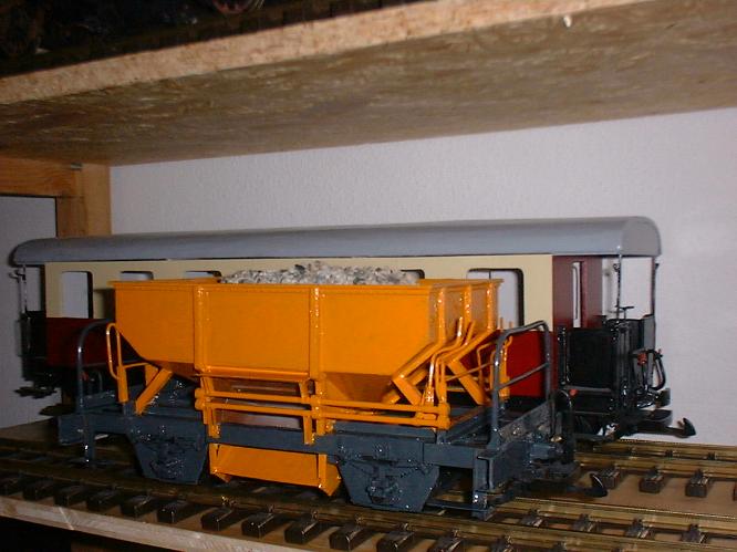

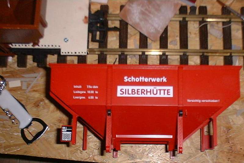

sch01 (Regalbahner)
das Original von LGB

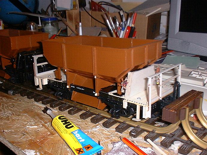

sch02 (Regalbahner)

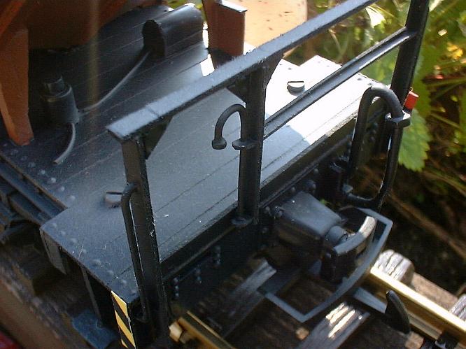

Bühnen , Profile , Geländer aus stabielen Pappstreifen

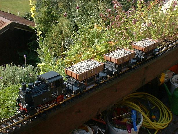

mit Schotterladung , im ersten Wagen sind die Akkus , der Fahrregler und
der Funkempfänger für die kleine Dicke

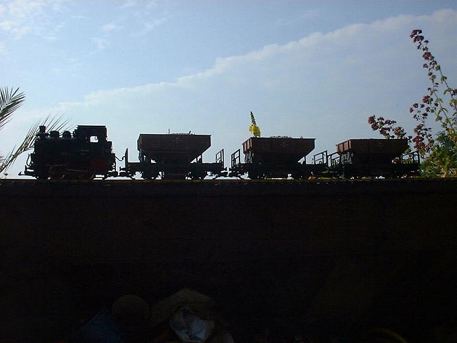

sch05 (Regalbahner)
Güterzug am Abend :D

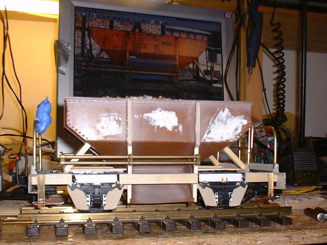

sch06 (Regalbahner)
da war natürlich erstmal Schlachtfest angesagt :cry:
Erstaunlich war die Festigkeit meiner Papp - Kunststoffverbindungen
das hätte ich selbst nicht geglaubt . Warscheinlich waren auch die vielen
Farbschichten mitverantwortlich .

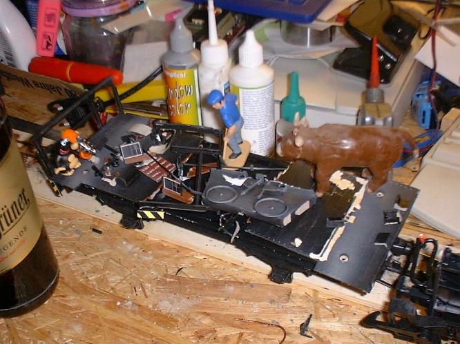

sch07 (Regalbahner)
Als Nächstes einige neu Teile , größere Radlagerblenden , U-Profiele zu
Vierkantrohren umwandeln , neue Auftritte (Kupferblech und Messing) ,
Klappen (Pappe) , Mechanik (Messingrohr und Kupferdraht) und Bühnengeländer .
sch08 (Regalbahner)
so schaut das dann mit Farbe aus

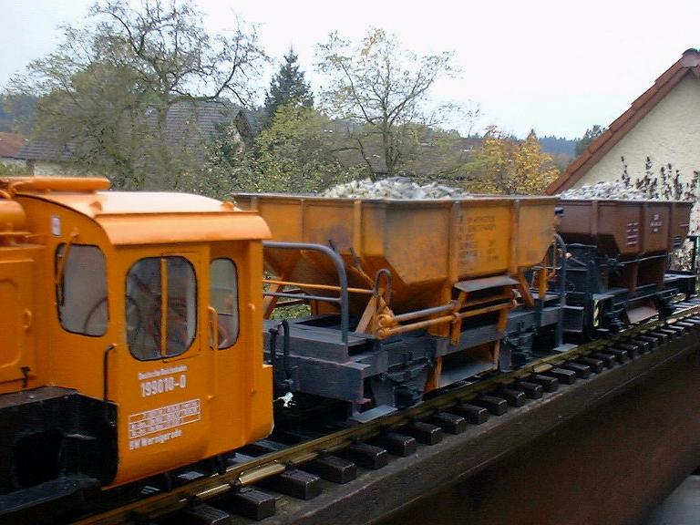

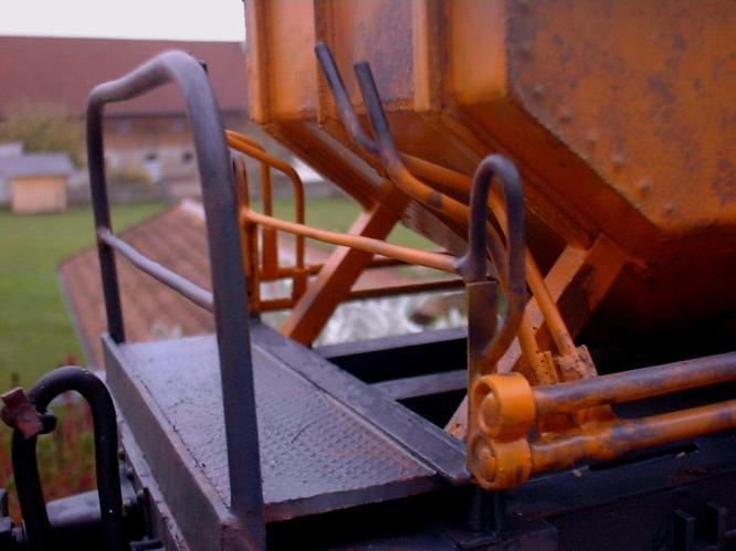

sch09 (Regalbahner)
und so nach Verdreckung und Verrostung
sowie mit Beschriftung von www.zugwerkstatt.de

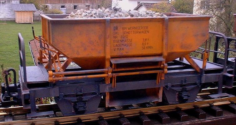

sch12 (Regalbahner)

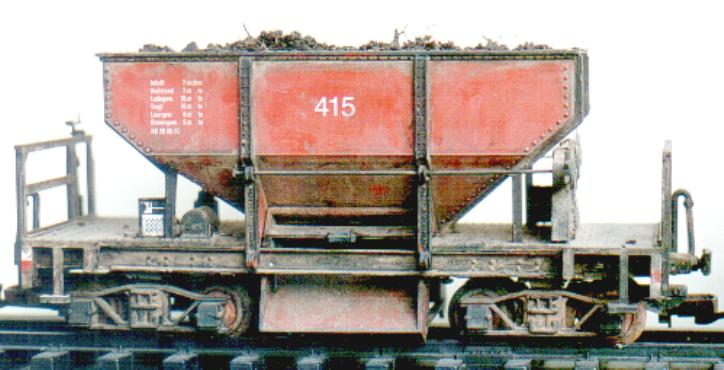

Da ist noch der Vorher/Nachher Vergleich .
Wenn ich mehr Zeit habe kommen meine zwei anderen Schotterwagen natürlich auch noch drann .
Falls noch Jemand Bilder von dem Wagen beisteuern könnte würde ich mich sehr freuen . Scheinbar rostet er ja in Mägdesprung vor sich hin . Mir fehlen auch noch die äußeren Schüttklappen (sind auf dem neueren Bild nicht mehr vorhanden) :cry:
Das Bild , was ich von Mallet bekommen habe (DR-Zeit) zeigt sie zwar noch ist aber recht unscharf und ein Bild aus einer schrägen Position würde auch mehr
über die Konstruktion aussagen .
