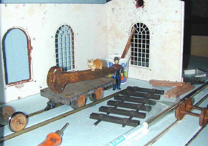

bei der KEG haben heute die ersten Stellproben für den Lokschuppenneubau begonnen. Die Grundfläche des Schuppens beträgt ca. 27 x 49 cm, was dann wohl auf ein Diorama von 120 x 60 hinauslaufen wird.
Lokschuppenbaustelle (Otter1)
Verwendet werden vorwiegend Frästeile aus dem Hause Krafthöfer und die üblichen Gestaltungstechniken. Eventuell auch ein paar neue, die gerade erarbeitet werden. Funkenrudi aus dem Hause RS-Modellbau hat schon mal das Schutzgasgerät in Stellung gebracht.
Als Gleis kommt vorwiegend Peco Code 250 auf Ozark Kleineisen zum Einsatz.
Selbstverständlich auch eine Code 250 Weiche von dem Hersteller. Was sich seit Jahren in vielen Gärten und auf Ausstellungen im In- und Ausland bewährt hat, wird wohl auch für die KEG genügen. Das vernickelte Gleis lässt sich ausgezeichnet Löten und oxydiert natürlich auch kaum.
Soweit das Gleis nicht im betonierten oder gepflastern Boden verschwindet, wird es auf Naturholzschwellen von Modellbau Esser verlegt. Über geeignete Gleisnägel werde ich nach den ersten Versuchen direkt aus der Praxis berichten.

bei der KEG (Krähwinkel Eisenbahn Gesellschaft) war zwangsläufig ein kürzerer Baustopp. Lieferung eines völlig verkehrten Schwellennagels, Tarifverhandlungen und Beschaffung neuer Mittel.
Jetzt geht es aber Rucki Zucki weiter.
Lokschuppen 5 (Otter1)
Inzwischen sind die Peco Code 250 Nickelgleise (Best. Nr. IL - 9) geliefert worden. Ein Lob an den deutschen Importeur. Donnerstag Nachmittag bei Weinert bestellt, Montags im Briefkasten.
Teilweise sind die Profile schon im Untergrund eingelassen. Wenn man einen Laden für Architekturbedarf in der Nachbarschaft hat, kriegt man Styrodur in fast allen Stärken direkt aus dem Regal. Hier sind 8 mm für den Untergrund und 4 mm für zwischen und neben den Gleisen verwendet worden.
Die würden mir das auf ihrer Thermosäge zwar auch zurechtschneiden, aber gelegentlich werfe ich dann doch mal gerne meine Böhler Tischkreisäge an.
Und bevor einer fragt, jawoll, es kommt noch einen Schicht Fliesenkleber drauf und Plastersteine werden auch graviert, wenn ich mal gute Laune habe.
