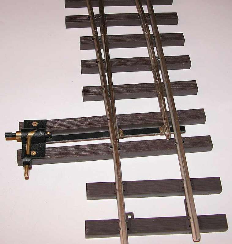

hier ist ein Foto der OZARK Tie Plates. Die haben im Gegensatz zu den Llagas Creek Teilen nur drei, statt vier Löcher. Also z.B. passend zu den Gleisen der Selfkantbahn, die wohl noch ein Überbleibsel einer Lenzbahn sind. Best. Nr. OM-46-250. 250 Stück kosten $ 13,50
Gleisnagelei (Otter1)
Die Meranti Schwellen im Bild sind von der Modellbau-Esser, das Gleisprofil ist Strub´sches Antik-Edelstahlgleis, die Räder von Fa. Miha, der Holzmichel und der Hamster von Schleich. Der Bohr-Maulwurf ist von Ferrero und ist von mir aus einem gelben Ei gepellt worden.
