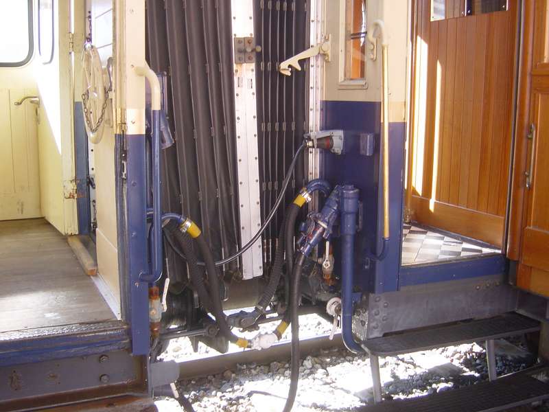

Hier sind ein paar Fotos vom Vorbild, die ich vor einem Jahr bei einer Fahrt mit dem ACPE gemacht habe. Leider ist das Bild des Drehgestells etwas unterbelichtet.
Kupplung und Schläuche der RhB Salonwagen (Alex)
[Links ist hier übrigens kein Salonwagen, sondern der Gepäckwagen.]

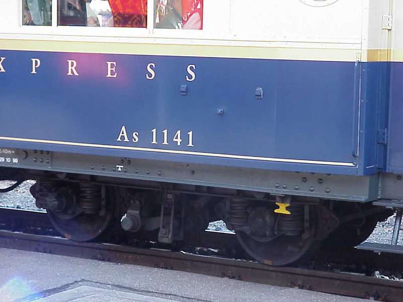

Drehgestell der RhB Salonwagen (Alex)

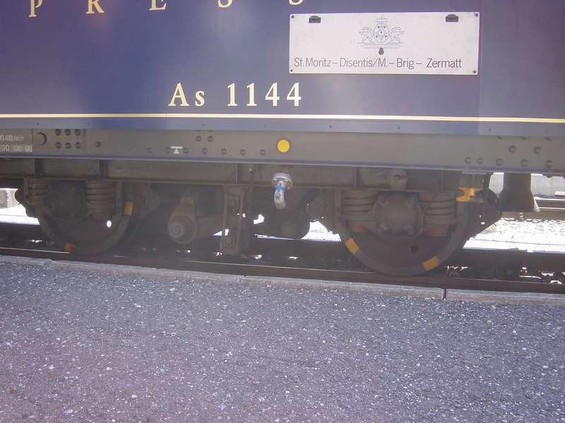

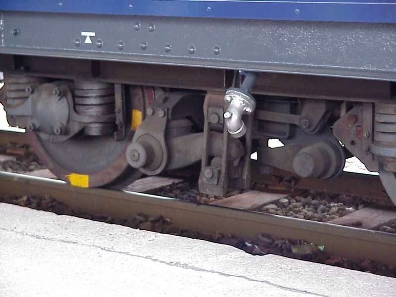

Und hier noch einmal zwei Bilder von Mauricio Polier:
RhB Salonwagen Drehgestell I (Alex)
RhB Salonwagen Drehgestell II (Alex)
Meinem Eindruck nach, verwendet LGB hier die falschen Drehgestelle.
Euer Alex

vielen Dank für die Bilder. Bitte vergleiche die Bilder des Vor-Bilds mit meiner Aufnahme. Das Sprengwerk liebt beim Vorbild knapp über dem Gleis, bei LGB ist es weit vom Gleis entfernt. Wenn Du die Aufnahmen der Drehgestells vergleichst, siehst Du, das bei LGB ein großer Abstand zwischen Oberkante Drehgestell und Unterkante der Schürze am Rahmen klafft. Beim Vorbild, auch wenn man die Verzerrung berücksichtigt, ist beides auf einer Höhe bzw. ragt das Drehgestell unter die Schürze. Der Puffer ist in der Tat zu hoch, nur schließt der Puffer beim Vorbild oben bündig mit dem Rahmen ab. Genauso ist es am Modell aber auch. Daher tippe ich darauf, das der Rahmen und damit das ganze Fahrzeug zu hoch auf den Drehgestellen liegen.
Ansonsten, wie erklärst Du Dir sonst die Abweichungen?
Dass die Drehgestelle völlig falsch sind, ist schon ein Hammer. Aber ist es möglich, das diese Wagen früher diese Drehgestelle hatten und später auf modernere Drehgestelle umgebaut wurden? Der As1144 läuft auf Drehgestellen, die für mich eher modern wirken, also eher Nachkriegsausführungen.

Hallo noch einmal,
es ist wirklich so, dass die Drehgestelle in den Jahren 1974 - 1977 gegen SIG-Torsionsstab-Drehgestelle ersetz worden sind. Das LGB-Modell stellt noch den Zustand mit den ursprünglichen Blattfeder-Drehgestellen dar. Weitere Infos gibt es unter:
