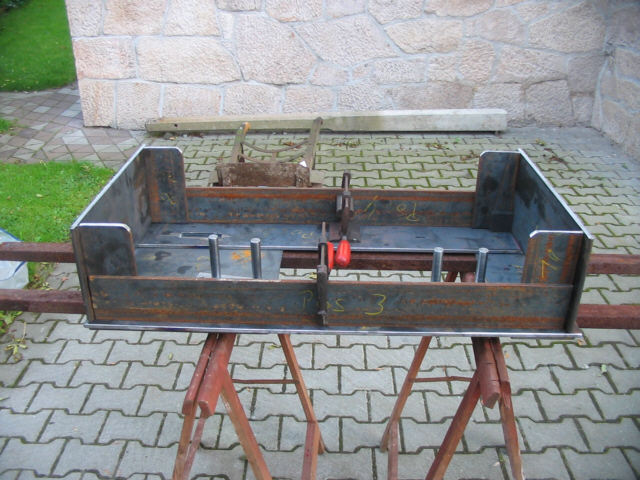

Letzte Woche konnte ich dann endlich die 13 Rahmenbleche vom Zuschnitt abholen und sodann mit dem eigendlichen Rahmenbau beginnen.
Um einen ersten Eindruck von den Dimensionen des Projektes zu vermitteln, sind die Rahmenbleche schon mal zusammengesetzt worden :shock: :shock:
Ns1Rahmen03 (maschinist)
Ns1Rahmen04 (maschinist)
Rahmen02 (maschinist)
