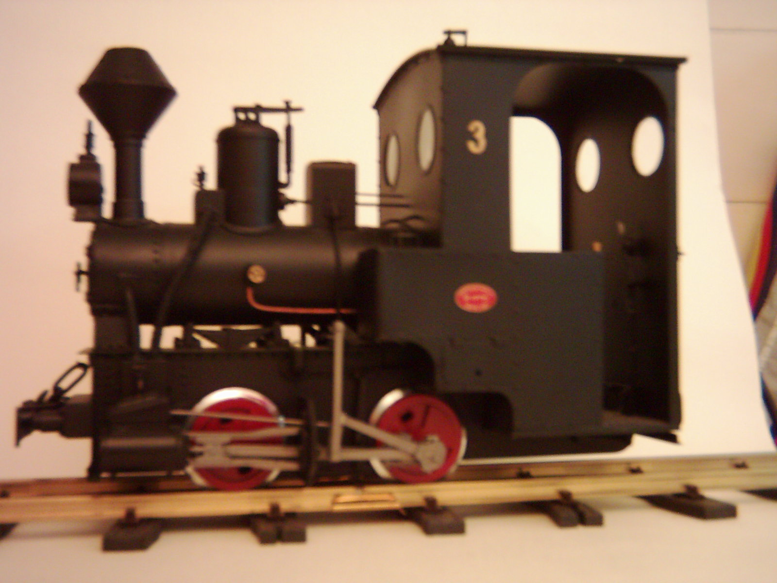

neu waren gegossene, konische Schornsteine im Gebrauch,da sie eine bessere Injektorwirkung hatten.Eine Ausnahme sind die Kobel,sie sind im Unterteil gerade.Nach Unfällen oder Abzehrung wurden sie gelegentlich in Werkstätten durch gerade Schornsteine ersetzt,vielfach gab es ja keine Ersatzteile mehr.
Hier noch eine Anregung in 7/8n2.
Viele Grüße Rene'
