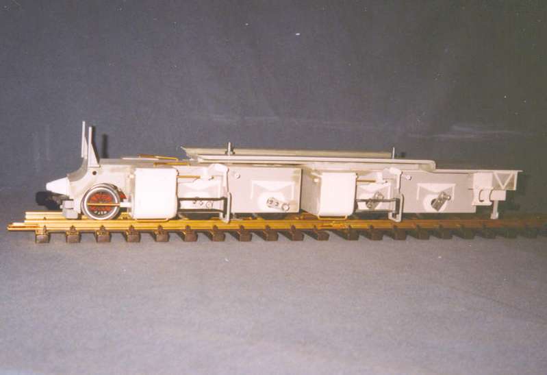

Nun, genau genommen, ist das Fahrwerk schon Pfusch. Fälschlicherweise habe ich ihr zwei Drehgestelle verpasst, womit sie keine Mallet sondern eigentlich eine Meyer ist (wie auch das Kroko, wie mir Hans-Jürgen unlängst erklärte :lol: :lol: :lol: )
Fahrwerk im Bau (Stoffel)

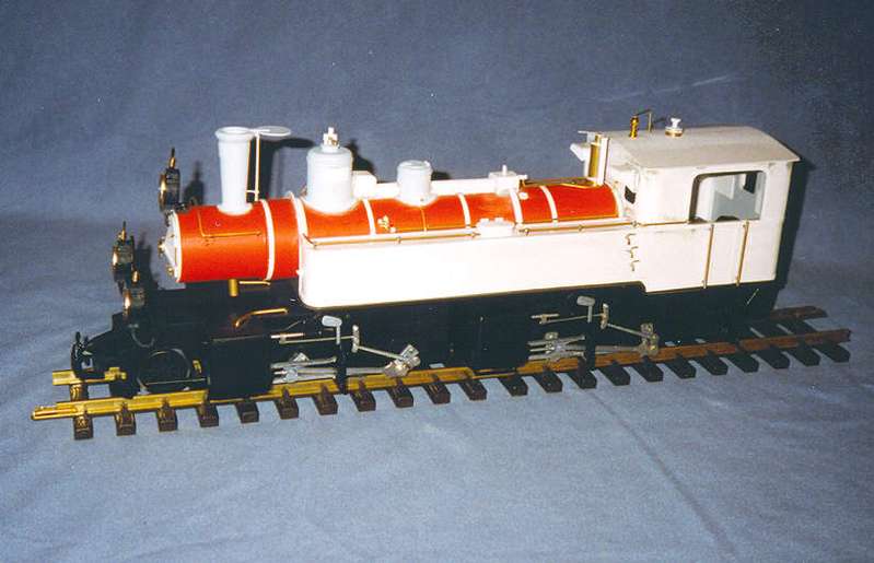

Die weißen Teile sind ABS, alle anderen PVC, was sich mit handelsüblichen Kleber sehr gut verbinden lässt. Auch Kessel, Dome und der Schornstein sind PVC, das ich auf einer „befreundeten“ Drehbank bearbeitete.
Kessel ist &bestückt& (Stoffel)

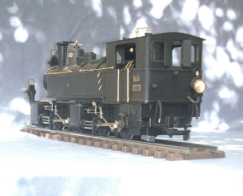

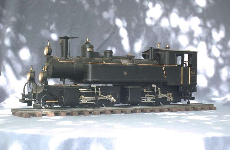

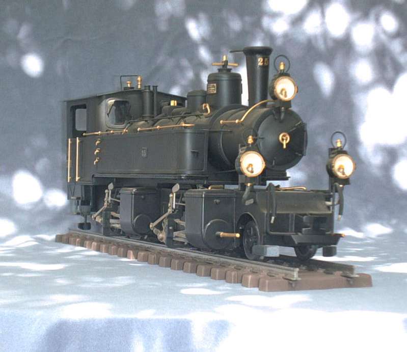

Mit ein wenig schwarzer Farbe sieht das ganze schon besser aus. :mrgreen: Wie gesagt, mein Erstlingswerk, mit minimalen Budget gebastelt. Auch wenn nicht alles passt, ist die Lok aufgrund der beiden Stainz-Fahrwerke sehr zuverlässig und eine ausgesprochene Dauerbetriebsmaschine, wie man in Schkeuditz sah. :biggthumpup:
RhB G2/3+2/2 Nr. 25 (Stoffel)
RhB Mallet Nr. 25 (Stoffel)

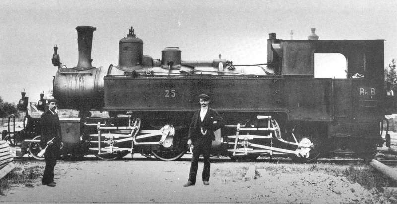

besten Dank, aber leider genügt das Lökchen meinen heutigen Ansprüchen nicht mehr ganz. Mal sehen, vielleicht ist das ein Fall für ein künftiges Projekt oder man wartet einfach bis sich einer der Kleinserienhersteller ihrer annimmt.
Zum Vergleich mal ein Vorbildfoto ....
Das Vorbild (Stoffel)
..... nun, wer findet die meisten Fehler ? Der hat dann gewonnen ..... :wink: (nein, das ist kein Rateschmal :bgdev: )
Bei Dir ist die Nummer 25 drei Zehntel mm zu weit nach hinten gerutscht :oops: :oops:
Hans-Jürgen :schaf:

auch mein Respekt für die Mallet. Macht wirklich einen stimmigen Eindruck. Auch wenn ich nicht direkt Epoche 2 RhB-ler bin, habe ich doch vor, sie irgendwann zu bauen, allerdings eher in Messing. Hast Du die Drehgestelle nur in einfachen Drehzapfen gelagert? Was ist dabei der Mindestradius?

@ rau.mi: wie schon gesagt, ist das Ding relativ simpel und mit kleinem Budget gebastelt. Heute würde ich die Maschine natürlich auch aus Messing zusammenbasteln und sicherlich auch mit deutlich weniger Kompromissen, ganz bestimmt sogar aber mit genau massstäblichem Achsstand :biggthumpup: Die Drehgestelle sind wirklich nur mit einfachen Zapfen gelagert (Gewindestangen, wie Du auf dem ersten Bild evtl. erahnen kannst). Sie durchläuft problemlos R1, ggf. sogar auch R-Dreiviertel :mrgreen:
@ Axel: Wenn man das hintere Drehgestell vorbildrichtig mit dem Rahmen verbindet, muss man natürlich die Lagerung des vorderen ganz anders machen, sonst ist gar nichts mehr mit Kurvengängigkeit - eben genau wie beim Vorbild. Der Drehpunkt des vorderen muss dann mittig zwischen den "Drehgestellen" (das hintere ist ja dann keines mehr :biggthumpup: ) sein und der Kessel auf einer Gleitbahn des Drehgestells aufliegen. Viereka hat bei seiner Mallet ja sehr schön gezeigt, dass das im Modell auch geht. Meines Wissens schafft er mit seiner Mallet auch R1, wenngleich der Kessel dann natürlich gewaltig aus der Kurve hängt.
