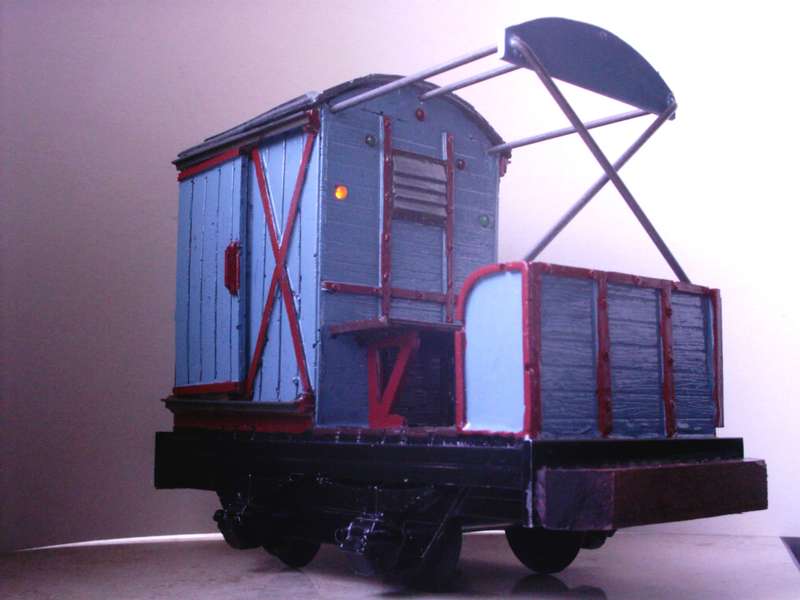

:lol: :lol: Hier kommt mein neuester Feldbahnwagen aus Autospachtelmasse :lol: :lol:
Feldbahn Party Wagen (Szigligeti Kerti Vasutak)
Wie man auf dem Foto unschwer erkennen kann, dient dieses Fahrzeug nicht dem Transport, sondern dem Vergnügen.
Die rundumlaufende LED-Beleuchtung (Conrad Electronic) sorgt für die stimmungsvolle Partybeleuchtung.
Der Wagen wird bei Festveranstaltungen meiner Eisenbahngesellschaft eingesetzt.

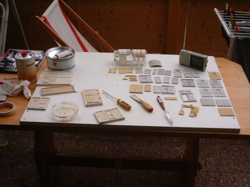

Feldbahnwagenproduktion (Szigligeti Kerti Vasutak)
Hier kann man die Silikonformen und die Abgüsse genau sehen
Der Arbeitspatz an dem ich die Gig Stones Formenabgüsse hergestellt habe.
Das Fahrgestell habe ich einfach aus Alu Profilen und zwei Holz Pufferbohlen selber hergestellt. Der Wagen läuft nun im Verband mit Kettchenkupplungen mit meinen schon früher beschriebenen hölzernen FELDBAHNKIPPERN.

ich habe die Dächer aus einem flexiblen Spezial Auto Spachtel hergestellt der zwar genauso schnell aushärtet aber irgendwie fühlbar biegsam bleibt. (Wird wohl beim Auto um Kunsttoff Teile zu spachteln (Rückspiegel, Stoßstangen etc.) verwendet.
Kurz vor dem Aushärten nehme ich die Dachteile aus der Form und klebe sie mit Tesafilm auf die Rundung eines halbliter Bierkruges. Dann bekommen sie ohne Spannung schon mal eine ungefähre Dachrundung. Den Rest kann man dann biegen. (Zu sehen auf dem Foto mit den Werkzeugen im Beitrag)
Ich habe so einen Aufbau schon seit Jahren als Bahnwärterbude im Freien stehen. Er zeigt keinerlei Auflösungserscheinungen.
Den guten Autospachtel (mit genügend großer Härtertube!) kauft man aber nicht im Baumarkt sondern beim Autolack Fachhandel. 1kg mit Härter kosten ca. 24 EURO und reicht für ca. 12 Güterwagen.
