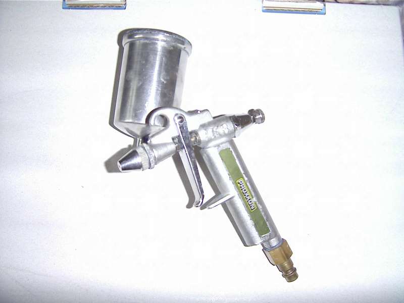

Für gröbere Sachen und Flächenlackierungen die die Airbrush doch etwas überlasten würden, nehme ich die K3 von Proxon und bin eigentlich auch sehr zufrieden. Guckst Du hier
K3 (Schrauber)
Gruß Schrauber
