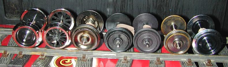

Tach,
da es in den letzten beiden Titeln primär um Metall-Räder ging,
habe ich mal angefangen, diverse verschiedene Produkte
nebeneinanander zu stellen.
von links nach rechts:
Frank´s LGB Recycling Scheibenräder
Frank´s LGB Recycling Speichenräder
Bachmann´s Scheibenräder
San-Val Scheibenräder
EsHa Scheibenräder
Gary Raymond Scheibenräder
LGB Scheibenräder
Naturgemäß sind die Frank und LGB Räder wegen des hohen Kunststoffanteils vergleichsweise leicht. Bachmann Räder sind aus Guß und etsprechend schwerer, San Val und Esha sind aus Stahl gedreht und liegen bei ca. 80 - 90 gr pro Achse. Gary Raymond Räder, die hierzulande von Koch vertrieben werden, sehen wegen der niedrigen Spurkränze sehr modellgerecht aus.
Vielleicht könnte jemand aus dem Leserkreis noch Bilder der Scheba Metallspeichen Räder einstellen.
EsHa Scheibenräder
LGB Scheibenräder
Einen schönen Tag
wünscht
