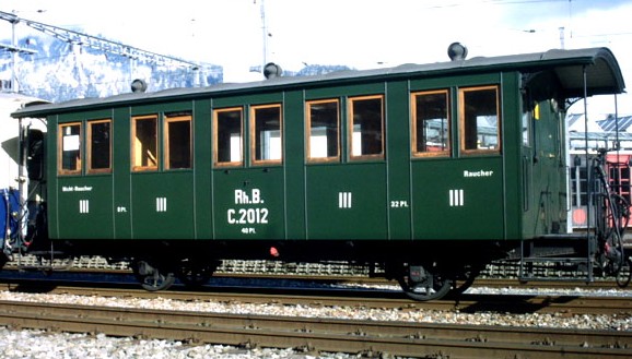

Der Wagen werde ich grösstenteils aus Holz bauen. Ich habe aber noch Fragen: -Hat jemand einen Plan der Inneneinrichtung dieses Wagens?
-Aus was macht man am besten die Fenster und wo bekommt man
dieses Material?
Hier ein Bild dieses Wagens:

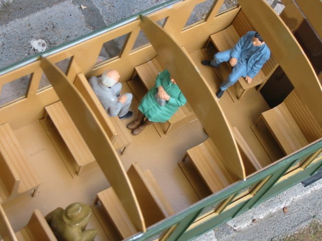

Ich habe heute noch weiter gebaut. In die ausgesägten
Fenster am Wagenkasten kommen noch Fensterrahmen
in die Fenster. Diese habe ich aus Vierkantholz gebaut.
Hier ein Bild davon:
fotos/showphoto.php?photo=8485
Danach habe ich noch den Boden ausgesägt und den Wagen-
kasten zusammengeklebt.
Hier ebenfalls ein Bild:
fotos/showphoto.php?photo=8486
Nun werden Morgen der Wagenkasten, der Boden und die Fensterrähmen
angemalt. Falls es noch reicht, wird auf die Rähmen die Durchsichtige
Fensterfolie geklebt und anschliessend die Rähmen mit den Scheiben
eingesetzt.
Natürlich schreibe ich auch weiterhin Berichte über den Baufortschritt.
MfG der RhBler
