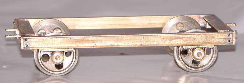

da mich der Bau der Kupplungen an den Rollböcken am Wochenende recht stark frustierte (da klappte einfach garnix) baue ich fix zwischendurch einen Bahndienstwagen für meinen Zug in Schkeuditz. Das Modell ist an einen Wagen beim DEV angelehnt und bekommt noch Bordwände.
Der Rahmen mit dem U-Profil ist 6mm hoch und die Radsätze sind umgespurte Feldbahnradsätze von Regner:

Hi Fido,
schaut gut aus dein Wägelchen. Hast du die Achslager selbstgemacht ? Wenn ja wärest du bereit eine kurze Beschreibung dessen zu verfassen ? Ich würde solche Lager nämlich für meine 1:13 Bahn brauchen.

Hallo Erich,

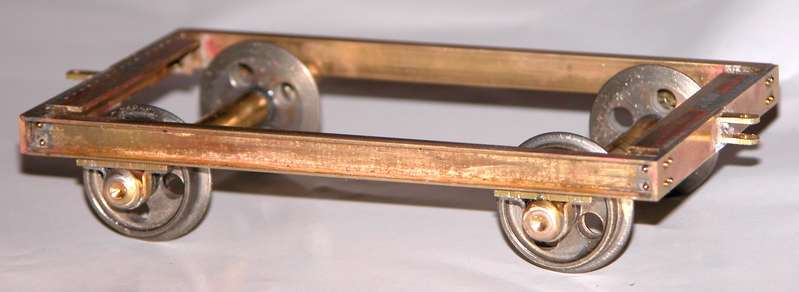

das ist gerade mal das Werk nach 2,5 Abenden in der Werkstatt. Viel ist ja an dem Wagen nicht dran. Nur die Achslager haben etwas aufgehalten. Inzwischen steht er schwarz brüniert auf dem Tisch und wartet auf die Aufbauten.
Hallo Andreas,
nagle mich bitte nicht auf die exakte Nachbildung der Achslager fest. Ich habe sie nach Fotos in "In alter Frische" vom DEV nach Augenmaß gebaut. Der Aufbau ist folgendermaßen von oben nach unten:
Das waagerechte Blech ist 1mm 3x20mm und hat zwei Löcher. In diese werden senkrechte Nieten gesteckt, die das Lager am Rahmen halten (auf dem Bild noch nicht montiert).
Die gebogene Lasche hat innen 6mm bei 0,5mm Wandstärke und ist aus einem 2mm Messingblech CNC-gefräst. Klar kann man das auch aus einem Blechstreifen biegen, aber a) bin ich faul, b) macht Fräsen Spaß und c) bekomme ich alle 4 Bügel nie exakt gleich hin
Das eigentliche Lager ist Rundmessing mit 6mm Durchmesser und 5mm lang. Die Abrundung ist mit meiner Feile auf der Drehbank gemacht und das Loch ist mit einem Bohrer gesetzt. Abschließend ist mit einem Schmirgelpapier alles rund geschliffen und innen ein 4mm Lock für den Radsatz gebohrt.
Das ganze Lager ist verlötet und an den Rahmen geklebt.

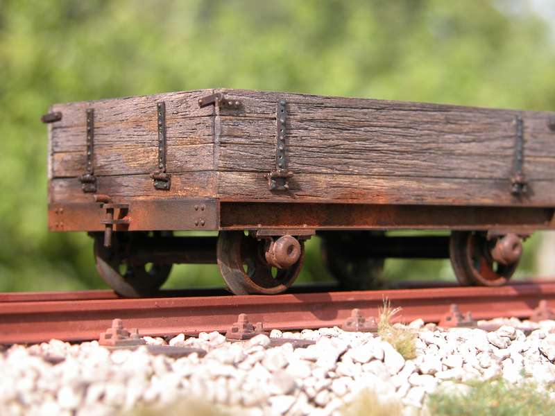

nach einer Woche Artbeit ist es geschafft und der Bahndienstwagen ist fertig. Allerdings kann ich nun keine kleinen Scharniere mehr sehen.

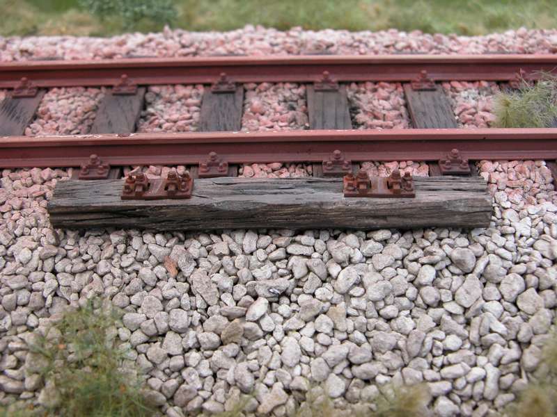

Alte Schwelle

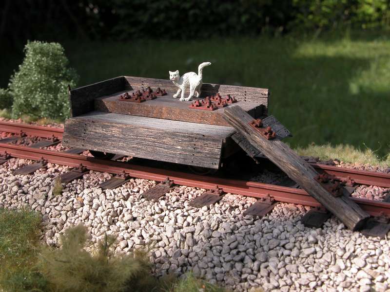

Die gegenüber dem Wagen 'riesige' Schwelle ist nicht etwa in Regelspur, sondern ist meterspurig. Der Wagen ist recht winzig.
Aber von vorne. Nachdem uns Max immer wieder mit Extras wie funktionsfähige Bremsen oder Fenster beeindruckt, musste ich die Bordwände klappbar machen. Dazu sind aber acht kleine Scharniere und vier Riegel nötig. Die Riegel gehen fix von der Hand, aber die Art der Scharniere, wie sie der DEV-Wagen besitzt, strapazierten meine Geduld. Nunja, nach einem Nachmittag war das erste geschafft und der Rest ging dann flott.
Dank Marcels Tipps zu Schwellen entstand auch eine alte Schwelle mit Hegob-Kleineisen. Das Fotografieren dauert länger als die Alterung. Die anderen drei Schwellen sind neuwertig und werden gerade zum Einbauort transportiert. Solange passt die KBB-Katze auf die Schwellen auf.
Experten sehen sicher, das einige Nietlöcher leer blieben. Das kommt davon, wenn die Azubis die Löcher bohren. Die Azubis H.J. Eiger und J. Ziernet bekamen aber vom Werkstattleiter K.H. Magermilch eines für die Verschwendung von Nieten auf den Deckel und wurden von Boss der KBB, Rainer Nagezahn, ohne Nachtisch ins Bett geschickt.
