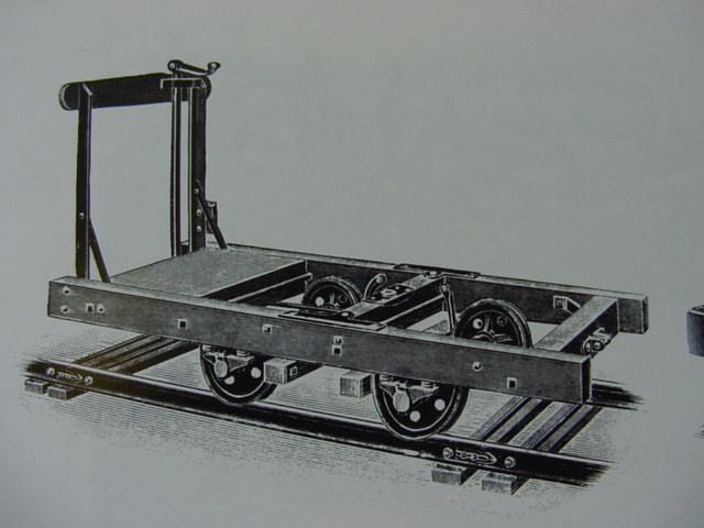

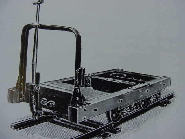

Hallo Michael
Habe hier 2 Abbildungen mit hölzernen Rahmen. Ein Untergestell in leichter Konstruktion mit einer auf alle 4 Räder wirkenden Hebelbremse und ein Untergestell mit verstärkter Konstruktion und Spindelbremse.
Holzlore leichte Konstruktion (Marcel)
Holzlore verstärkte Konstruktion (Marcel)
Durch die Verwendung von 2 Untergestellen und verschiedenartigen Aufsätzen, welche in den Mittelträgern der Untergestelle drehbar sind, liessen sich lange Wagen von verhältnismässig grosser Tragkraft herstellen, welche sich den Unebenheiten des Terrains leicht anschmiegen und wegen ihres geringen Achsstandes und der Beweglichkeit des Aufsatzes, Kurven von kleinem Radius passieren konnten.

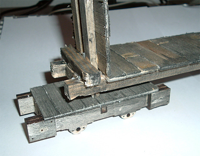

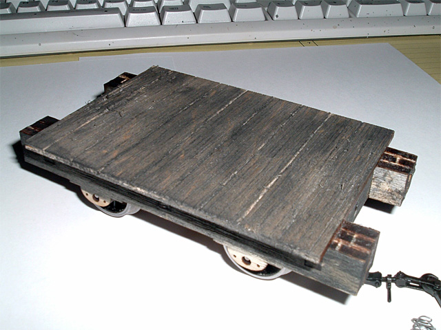

mittlerweile hab ich für meine "Dr. Hablizelsche Forst- und Wirtschaftsbahn" Wagenrahmen nach IRR-Vorbild als Grundlage für verschiedene Feldbahn-Aufbauten entworfen. Jeder der Rahmen besteht aus 2 Längs- und 3 Querträgern. Gekuppelt wird mit gefederten Zughaken von Herrn Paulus aus Stuttgart.
Plattwagen_3 (Michael Saettler)

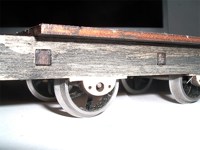

Achslager und Längsträger sind aus einem Stück gelasert. Durch Kürzen der Querträger können Rahmen mit Aussen- bzw. Innenlager gebaut werden.
Längsträger mit Achslager aus Sperrholz (Michael Saettler)

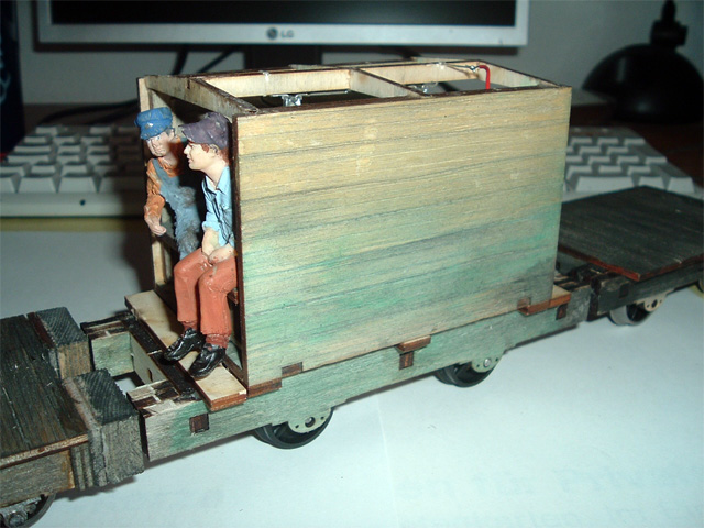

Als ersten Aufbau habe ich mir einen Mannschftswagen ausgesucht, dessen Vorbild in den USA bei der Engels Copper Mining Company im Betrieb war. Das Modell ist noch im Bau. Also bitte ich um Nachsicht.
Mannschaftswagen (Michael Saettler)
