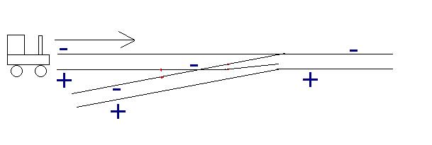

Wer kann mir helfen mit eine Schaltung fur die Polarisierung vom Herzstück beim selbstgebauten Weichen? Ich wolle keine Zusatzschalter von LGB benutzen und keiner Relais.

Ich suche eine electronische Lösung und keine Schalter. Wenn die Zug von links kommt, und die Weiche ist abgebogen und polarisisiert mit eine Schalter, dann gibt es ein Problem.

ich verstehe das Ausgangsproblem nicht ganz.
Wenn der Zug von links wie gezeichnet kommt und Du hast einen Weichenantrieb, dann wird die Polarität beim Umlegen der Weiche vorher umgeschaltet.
Oder habe ich Dich mißverstanden und der Zug soll die Weiche aufschneiden?

Wenn die Zug die Weiche aufschneidet gibt es ein Problem. Ich versuche eine Lösung zu finden fur ein einfache Weiche da, wenn das gelost ist, ich auch bei die Herstucken von Doppelkreuzungsweiche die Polariteit electronisch regeln kann.

Nun, dann verwende doch einfach eine Kehrschleifenelektronic ...
ob das so einfach geht?. Wenn ich das Prinzip der Kehrschleifenelektronik richtig verstanden habe, dann wird bei einem Kurzschluss blitzschnell die Polarität der Kehrschleife getauscht.
Voraussetzung für die Verwendung eines solchen Bausteins ist demnach ein 2-poliger Anschluss. Das Herzstück einer Weiche ist aber 1-polig...
Es sei denn, die Kehrschleifenelektronik misst den Kurzschlussstrom nur auf einer Anschlussklemme, die sich auch nicht bei Wechsel der Polarität ändert. Das wäre demnach mal beim Hersteller zu erfragen.

es gibt von Dietz eine Spezialversion der Kehrschleifenautomatik, die mit Herzstücken funktionert und für die Weichenpolarisierung verkauft wird.
Die funktioniert aber meines Wissens auch nur wenn die Weiche eindeutig geschaltet ist. In dem Beispiel von Hans kann man ja mal die Lokomotive virtuell nach rechts (Fahrrichtung) über die "falsch" gestellte Weichenzunge schieben und sich dann vorstellen was denn die Elektronen so machen sollten. Bei punkförmiger Stromabnahme am Fahrzeug noch gut vorstellbar bei der heute gebräuchlichen Stromabnahmebasis über möglchst viele Punkte am Fahrzeug wirds den Elektronen gehörig schwindelig :juggle: :juggle: :smilingplanet: :juggle: :juggle:
Code: Alles auswählen
@ Hans : Warum kannst Du keine Schalter oder Schaltelemente benutzen ?
