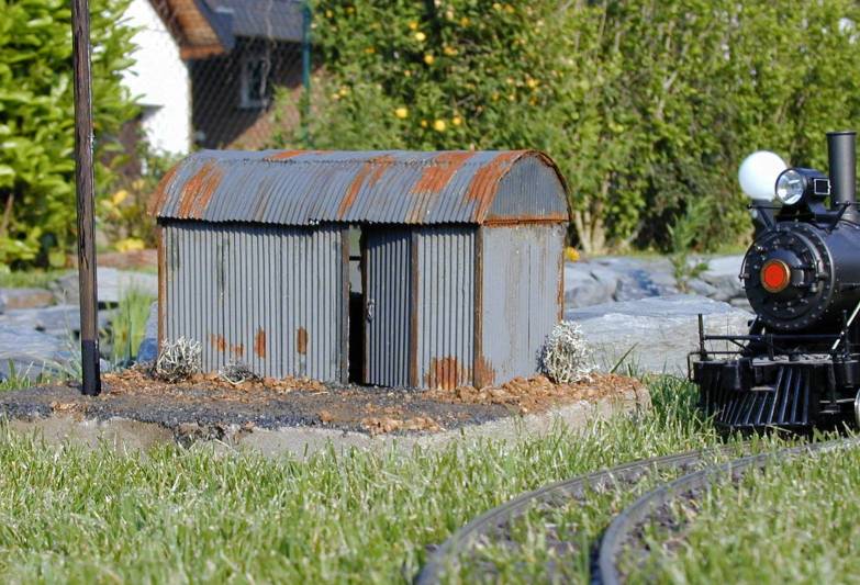

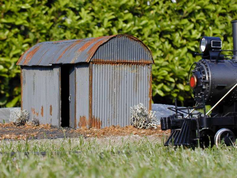

Hallo in die Runde,

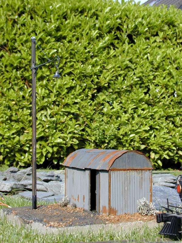

zu meinem Geburtstag am Mittwoch bin ich, der überzeugte Holzwurm, mit einer selbstgebauten Wellblechhütte beschenkt worden. Das Wellblech ist aus alten Bierdosen hergestellt. Die Rostflecken sind nach der :schlaumeier: Otter-Abrazzo-Brösel-Methode :schlaumeier: aufgebracht. Die Holzmastlampe ist ebenfall ein kompletter Eigenbau wobei man die Details beachten :lupe: sollte: Teermanschette am Bodenbereich, Teeraustritt am Mast.
Der Ausleger ist aus Messing hartgelötet.
Hier haben meine Bastelfreunde ganze Arbeit geleistet. :respekt:
Front2 (Wolfgang)
R_ckwand2 (Wolfgang)
Lampe2 (Wolfgang)
Seite2 (Wolfgang)
einen schönen Abend wünscht Wolfgang der Holz :snake:

die Wellblech-Hütte sieht aber Spitze aus. Das ideale Geschenk für einen Holzwurm für Dich. Da kanst du dir die Zähne dran ausbeissen.
Ich fühle mich geehrt, dass meine Originalerfindungen bzw. Endeckungen auf dem Gebiet der Rostdarstellung sogar in der Praxis angewendet werden. Sieht ja besser aus, als wie ich das selber könnte.
Jetzt würde mich bloß noch interessieren, welche Biersorte in Wellblechdosen verkauft wird.

Die Hütte ist der Wahnsinn. Und Otters Rost sieht auch richtig klasse aus! Mich interessiert ebenfalls, aus welchen Wellblechdosen die Hütte gebastelt wurde.

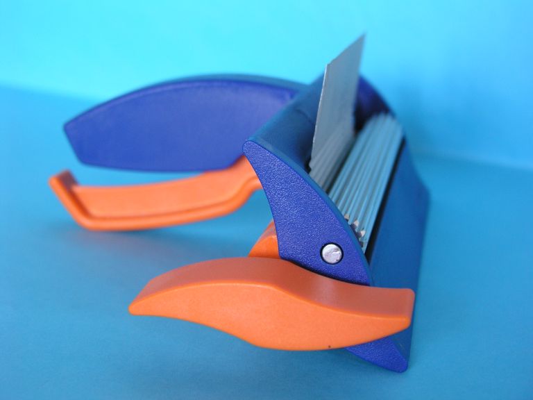

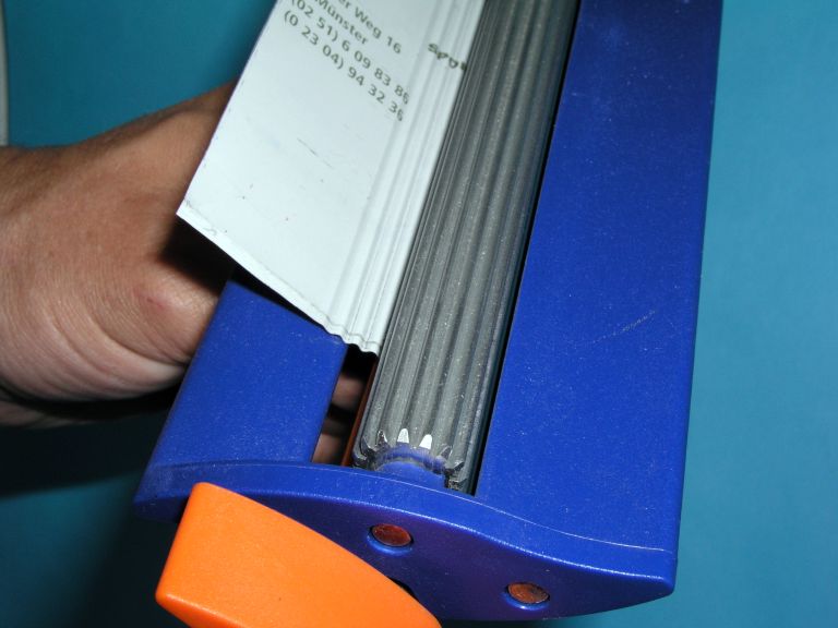

An Bier in Wellblechdosen ranzukommen ist nach der Einführung des Dosenpfands unmöglich geworden :nein: . Deshalb habe ich mir in einem Bastelladen der jede Menge Papiersorten verkauft eine „Wellpappen Maschine“ :schlaumeier: gekauft. Mit ihr ist es auch möglich dünnes Alublech in Wellblech zu verformen :gut: . Alubleche dazu gibt es bei jeder Druckerei in form von ausgedienten Druckplatten.

Hallo Michael,
die "Wellblecherzeugungsmaschine" ist eine prima Idee. :gut:
Sollte als Beitrag dann mal unter "Tipps & Tricks" auftauchen. :lupe:
Aber dazu müßte noch verraten werden, ob es beim Biegen des Daches noch einen Kniff gibt oder ob man das Wellblechle so einfach gegen die Wölbung biegen kann. :lol:

Hallo Wolfgang,
weißt du wie man die Bleche miteinander verbunden hat?
Löten geht nicht und kleben?????
Nick

auch von mir großes Lob an Deine Bastelfreunde, diese Hütte sieht spitze aus!
Auch das gewellte unregelmäßge Dach wirkst sehr realistisch.

Hallo Nick,
laut Aussage der "Produzenten" der Hütte sind die Bleche mit einem 2K Kleber verbunden.

Hallo Prellbock
Beim Versuch die Wellbleche zu verbiegen, sind einige Halb-Liter Dosen Bier geleert worden. :bia:
Biegen kannst Du das Blech nur wenn es mit einem kräftigen Brenner ausgeglüht wird. :heiss:
Bei der Wellblechbude für Wolfgang (Holz :snake: ) haben wir die Bleche über eine Konservendose, Erbsen sehr fein, gebogen. :stupid:
Ob das auch mit anderem Inhalt funktioniert haben wir noch nicht ausprobiert. :nixweiss:
