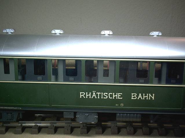

endlich mal jemand, der auch moderne RhB- Wagen schön findet. Ich habe einen EW I gebaut, von dem es leider bisher nur ein schlechtes Bild gibt. RhB EW I Eigenbau (rau.mi)
Der Wagen insgesamt ist aus Polystyrol, ebenso das Dach. Für das Dach habe ich eine Form aus Balsaholz gebaut:
Zwei 10 mm Balsabretter aufeinandergeklebt und entsprechend rund gefeilt und geschliffen, 2mm niedriger, als das Dach werden soll. Dann eine 2 mm Polystyrolplatte grob zugeschnitten und erst einmal flach draufgelegt. Damit sie nicht runterfällt habe ich oben zwei Löchlein gebohrt und die Platte auf dem halbrunden Modell mit Nadeln fixiert.
Dann das ganze in den Backofen und bei 200- 250 Grad erhitzt. Das Polystyrol wird weich und passt sich der Form an.
Nach dem Abkühlen zurechtsägen und das nächste Teil machen. Denn bei einem 75 cm Wagen passt nicht das ganze Dach auf einmal in den Backofen. Die Endstücke, die sich verjüngen, habe ich entsprechend gemacht.
Dann zusammenkleben, spachteln und schleifen, bis alles glatt ist. Und schließlich die Versteifungen: halbrunde Profile aufgeglebt.
Vielleicht hilft Die die Anregung weiter.

Hallo Dave,
bzgl. der Dachlüfter kann ich Dir evtl. weiterhelfen.
Ich habe mir vor einiger Zeit eine Gussform gemacht und giesse die Dinger aus Weissmetall. Falls Du Bedarf hast, bitte melden - allerdings weis ich nicht, ob meine zu Deinem Wagen passen. Habe Dir deshalb ein Bildchen mitgebracht.
Gruß vom Stoffel
