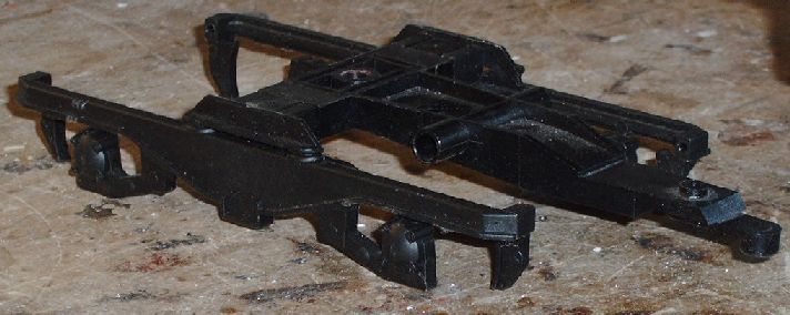

Wie schon angekündigt gibt´s jetzt weitere Infos zu meinem Drehgestell-Tuning.
Zuerst mal die Bilder:

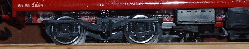

Jetzt noch weitere Infos zu der Bastelei:
Um je ein Paar dieser Drehgestelle zu erhalten braucht man insgesamt 2 Paar LGB Drehgestelle.
Das oben gezeigte (noch nicht fertige) SWP 74 passt z.B. unter die LGB Berninawagen EW III (die mit dem braunen Band) oder unter den FO-Furka-Autozug. Es fehlt noch die Sekundärfederung in der Mitte und kurze Spiralfedern über den Achslagern.
Unten ein SIG Torsionsstabdrehgestell Typ Schelling. Dieses Drehgestell wird unter anderem von FO und BVZ eingesetzt, jedoch nicht von der RhB. Die vom SWP 74 abgeschnittnen Teile fanden hier Verwendung. Das so entstandene Drehgestell ist zar nicht komplett masstäblich. Gibt jedoch Form und Eindruck des Originals gut wieder. Ein Drehgestell dieses Typs war auch beim Vorbild des FO-Modells von rau.mi montiert und bei den Einheitswagen der FO. Somit ist es auch das Richtige für den Inhalt der roten Schachteln 3267 und 32675.
Bei dem für die Umbauten verwendeten LGB Teil handelt es sich im Übrigen um ein SWP 68, jedoch hat LGB auch hier die Sekundärfederung vergessen.

Schade nur, dass das schwarz die vielen Details schluckt. Ich tue mir etwas schwer, genau zu erkennen, welche Änderungen Du vorgenommen hast. Kannst Du hierzu nicht einen kleinen Bericht machen :?:

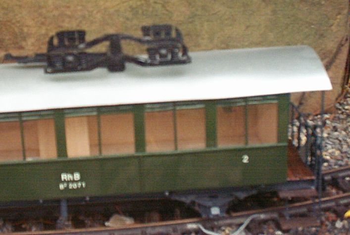

OK du hast mich ertappt :oops:
bei mir sieht es auch bald so aus wie der der BVZ: :lol:

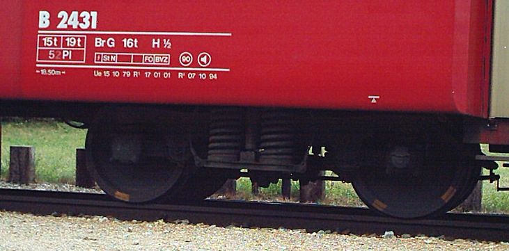

Aber nun zum Vorbild:
Wenn man so 7-8 Stunden durch das Oberwallis läuft liegt man danach so flach auf dem Bahnsteig :steinigung: das es nur noch für Fotos von Drehgestellen reicht.
Hier ist die Sekundärfederung recht gut zu erkennen. Das SWP 68 hat im Prizip die gleiche Sekundärfederung, man könnte also zum Supern von orginal LGB und von Umbaudrehgestellen das gleiche Anbauteil nehmen........
Vom FO Drehgestell habe ich leider gerade nichts brauchbares auf dem Rechner :( , aber das kommt dann noch später.

jetzt hat es ja doch recht schnell geklappt mit den Bilderchen. Das Schelling- Drehgestell sieht gut aus. Nur, sag mir, wie machst du das, dass die zusammengebastelten LGB- Teile auch zusammen bleiben? Der Kunsttsoff ist ja recht schwer zu kleben.
Jetzt wäre natürlich auch noch ein Bild vom ausgebauten Drehgestell interessant.

das SWP 74 entsteht ja nur durch Absägen von Teilen vom (LGB) SWP 68.
Diese Teile werden später für das SIG Schelling Drehgestell benötigt. Später sollte das Drehgestell weiter detailiert werden, aber soweit bin ich auch noch nicht.
Das SIG Schelling DG ist etwas komplizierter. Das gesamte DG hat eine "Fischbauch"-Form. Somit muss auch der obere mittlere Teil dran glauben. Der Querbalken ist aus 3mm ABS neu anzufertigen. An der LGB Deichsel werden die Drehgestellhalterungen abgeschnitten und mit weiteren untergeklebten ABS Platten das Niveau des Querbalkens erreicht. Das Drehgestell hat nur genügend Stabilität weil keine Verklebung am LGB-Kunstoff tragende Funktion hat. Es werden nur die innenleigenden Siralfedern eingeklebt, die vom SWP 74 DG übriggeblieben sind.
Die Verklebungen sind mit UHU-Plus ausgeführt, die Klebestellen sollten vorher aufgerauht werden. Lackierung mit Dupli-Acryllack.
