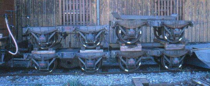

Aber nun zum Vorbild:
Wenn man so 7-8 Stunden durch das Oberwallis läuft liegt man danach so flach auf dem Bahnsteig
das es nur noch für Fotos von Drehgestellen reicht.
Hier ist die Sekundärfederung recht gut zu erkennen. Das SWP 68 hat im Prizip die gleiche Sekundärfederung, man könnte also zum Supern von orginal LGB und von Umbaudrehgestellen das gleiche Anbauteil nehmen........
Vom FO Drehgestell habe ich leider gerade nichts brauchbares auf dem Rechner
, aber das kommt dann noch später.
Gruss Joachim
