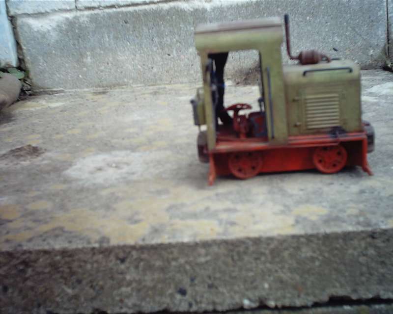

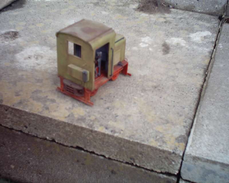

Hallo lennart,
bislang habe ich noch keinen Hydraulikkipper gebaut -andere Projekte sind/waren wichtiger.
Und ja, in Bramloge liegen hinter dem Werk einige Hydraulikkipper herum :wink:
