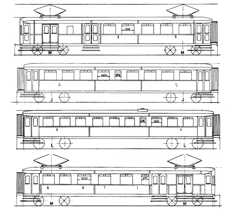

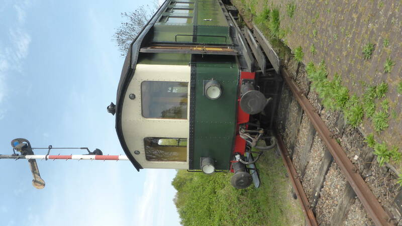

Ich möchte euch ein neues Projekt vorstellen. Es handelt sich um Modelle der Mat 24 der Niederländischen Eisenbahn, auch „Blokkendoos“ genannt. Diese Züge wurden seit 1924 produziert und bestanden aus Triebwagen und Personenwagen. Ich beabsichtige, zwei Triebwagen und zwei Personenwagen zu bauen. Als Hilfe diente mir die Website railwiki.nl . Mit deren Genehmigung habe ich die folgende Komposition erstellt.
blok_001 (Hans_RhB)
blok_002 (Hans_RhB)

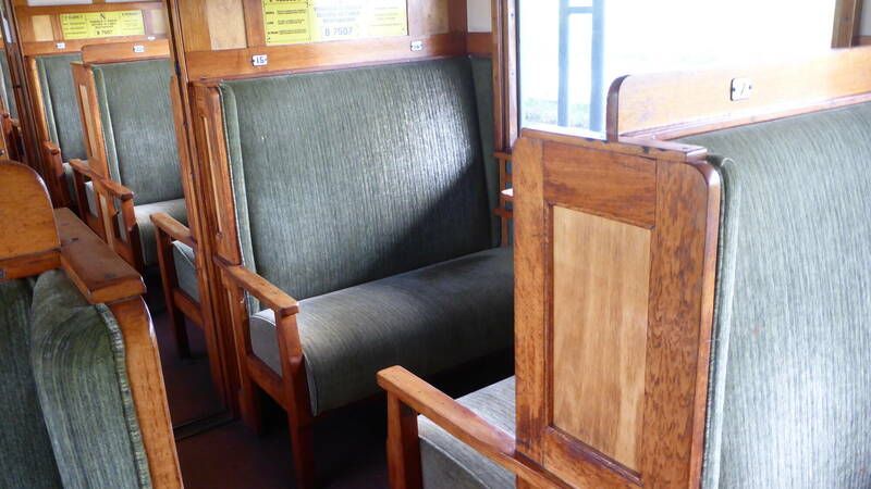

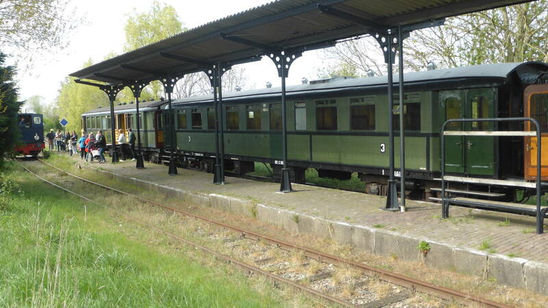

Die Blokkendoos findet man zum Beispiel im Eisenbahnmuseum in Utrecht und auch bei der SGB in Goes gibt es die Blokkendoos. Sie fahren damit von Goes nach Hoedekenskerke.
blok_003 (Hans_RhB)
blok_004 (Hans_RhB)
blok_005 (Hans_RhB)

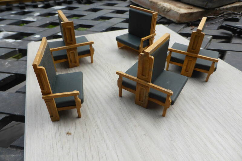

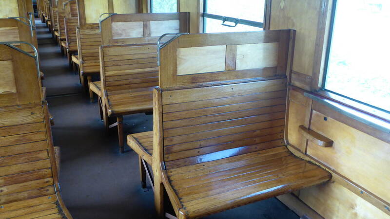

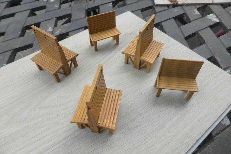

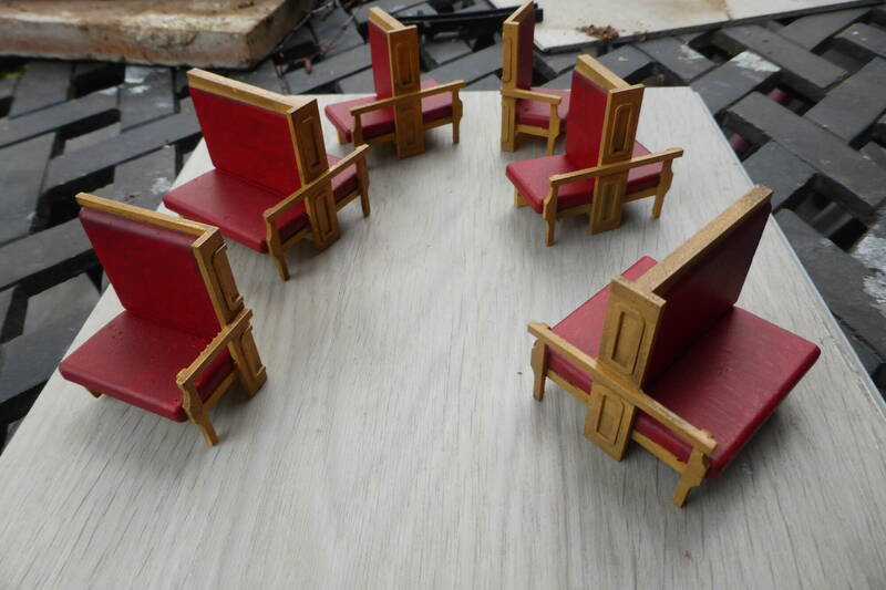

Dieses Mal habe ich mit der Nachbildung der verschiedenen Banktypen begonnen.
blok_006 (Hans_RhB)
blok+007 (Hans_RhB)
blok_008 (Hans_RhB)

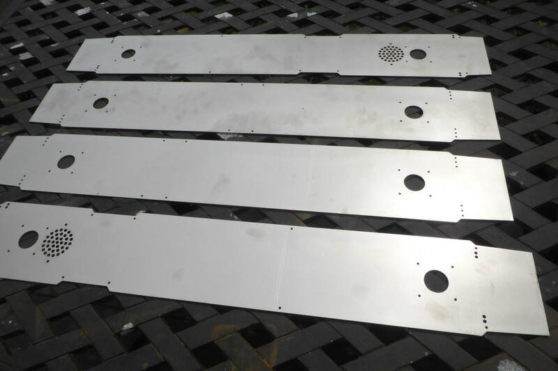

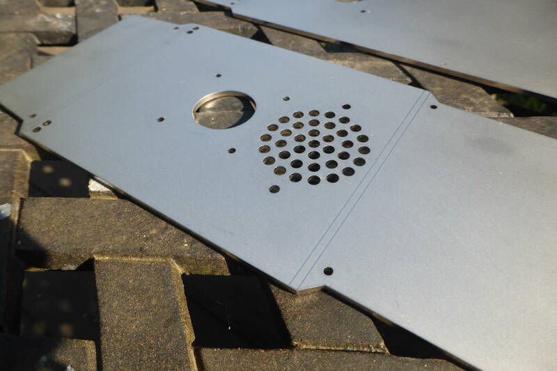

Die Bodenplatten für die vier Waggons sind fertig. Sie bestehen aus 3 mm starkem Edelstahl, um sicherzustellen, dass das Gewicht der Waggons unten liegt. Außerdem sind Aussparungen für die Befestigung der Drehgestelle, der Lautsprecher und der Kabeldurchführungen vorhanden. Die Position der Trennwände ist mit einer Gravur markiert, damit ich mit der Platzierung der Bänke fortfahren kann. Diese werden am Boden befestigt und später setze ich die Hauben von oben auf. Auch die Figuren lassen sich problemlos platzieren.
blok_011 (Hans_RhB)
blok_012 (Hans_RhB)
met vriendelijke groet,
Hans

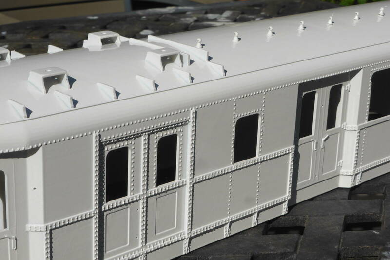

Hallo allemaal,

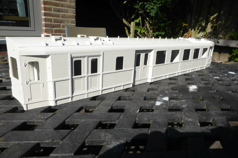

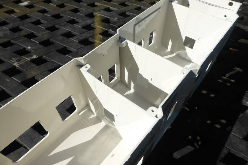

Hier sind einige Bilder vom Bau des Triebwagens. Dieses Mal habe ich mich für eine Kombination aus lasergeschnittenem Messing und Edelstahl, 3D-Druck und Messingguss entschieden. Die Haube wurde bereits in der Grundfarbe RAL 9001 lackiert.
blok_013 (Hans_RhB)
blok_014 (Hans_RhB)
blok_015 (Hans_RhB)
Der nächste, aufwendige Schritt besteht darin, die grünen Bereiche, die schwarze Unterseite und den grauen Bereich auf dem Dach hinzuzufügen. Danach kann ich die Fensteroberseiten und die restlichen Details auf dem Dach hinzufügen.
Hans
