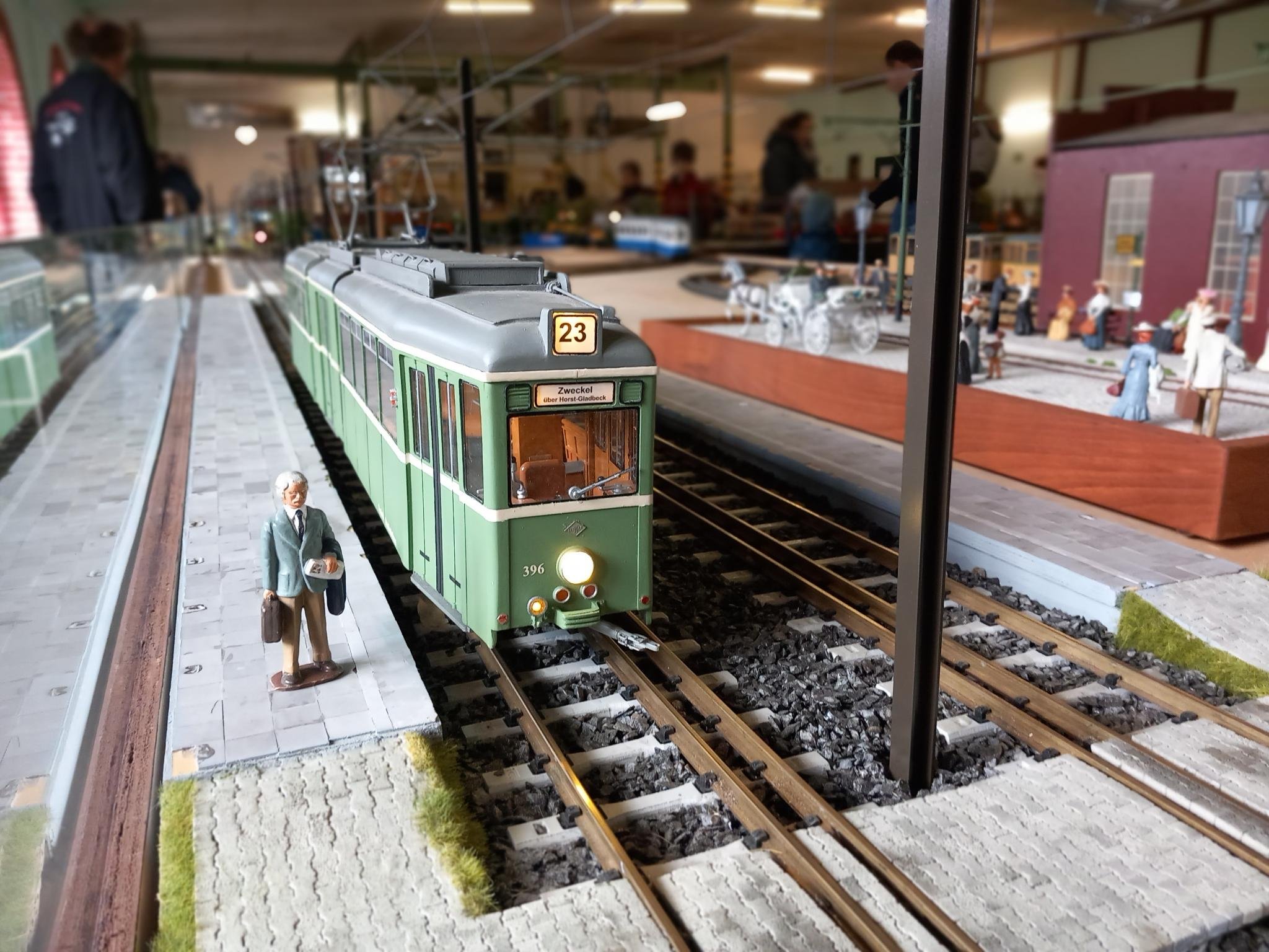

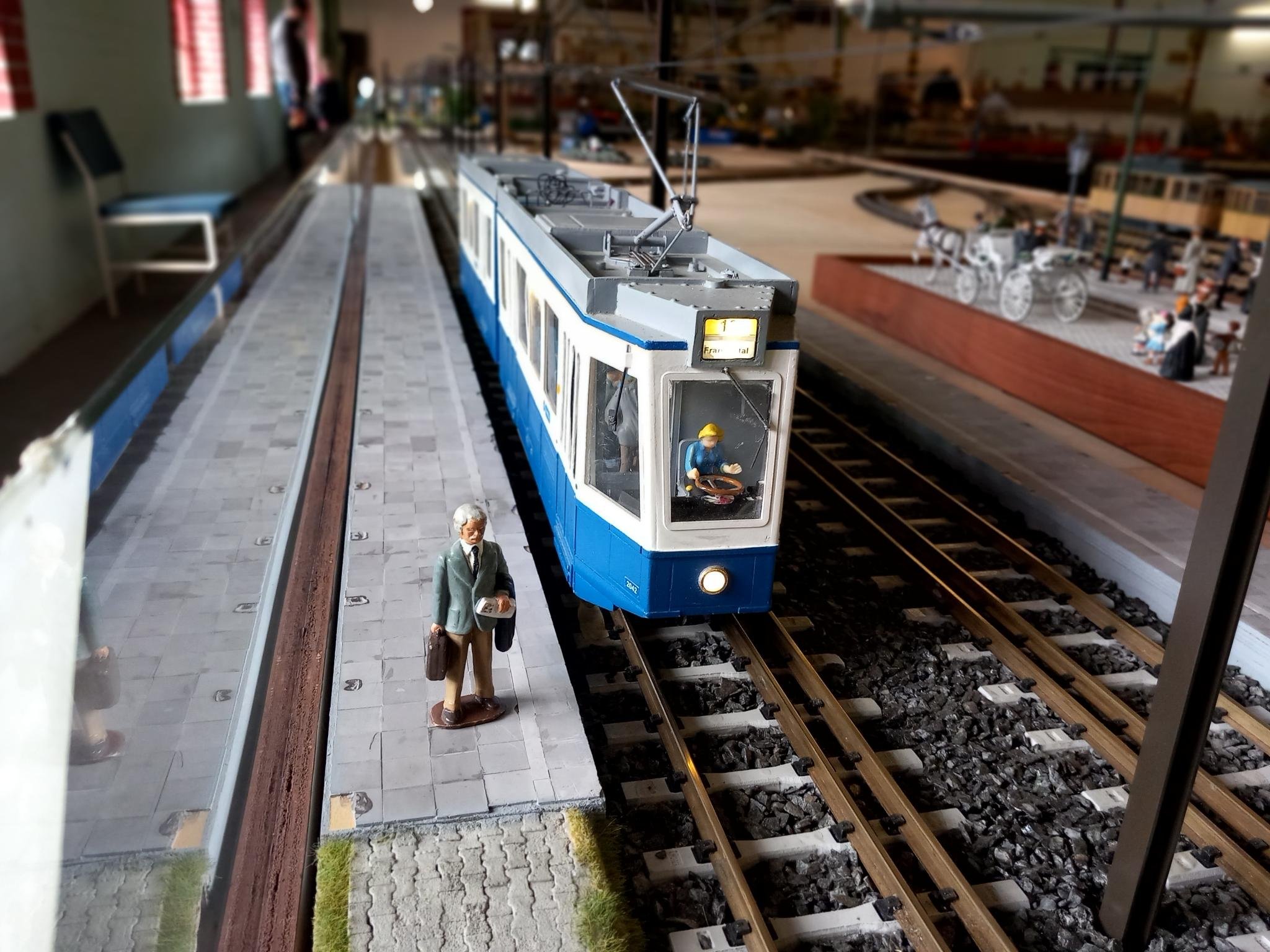

Hier mal ein Video von der Anlage.
[youtube]https://www.youtube.com/watch?v=Wz80b3xXhr4[/youtube]
27.4 Sonntag Besuchertag
18.5. Sonntag Besuchertag
29.6. Sonntag Besuchertag
20.7 Sonntag Besuchertag
31.8. Sonntag Besuchertag
21.9. Sonntag Besuchertag
12.10 Sonntag Besuchertag
31.10 14.-20. Uhr Sasionabschluß HSM
Das sind die Termine die wir geplant haben.
Was ich noch nicht weiß ob es Überschneidungen mit anderen HSM Terminen gibt, und ob wir dann noch Was ändern müssen.
Modelle bringen wir mit. (Man hat ja auch noch andere Termine, wo man seine Modelle zeigen möchte. Oder man fährt auf befreundeten Anlagen, oder im Keller.)
Gefahren wird digital mit Digitrax. Vor Ort kann man sich Regler ausleihen, um eigne Modelle fahren zu können. Meistens treffen wir uns schon freitags, um Modelle zu testen, oder ander Anlage zu bauen. Zur Zeit ist der "neue" Dreischienen Anlagenteil eine bereits befahrbare Baustelle.

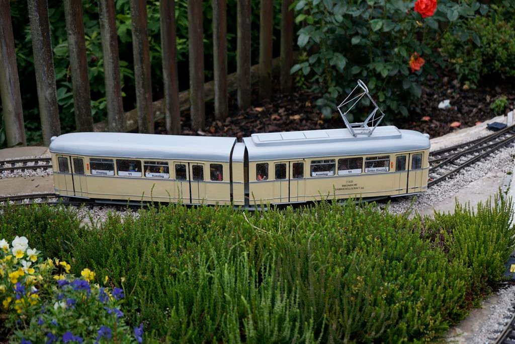

Mit solchen Ansprüchen habe ich auch mal angefangen. Es sollte ein Wuppertaler Achtachser werden. So mit zu öffnenden Türen, beweglichen Zielbändern, Liniennummern zum Wechseln. Scheitert bei mir an den Werkzeugen. Ich bin froh, wenn meine Modelle dem Vorbild entsprechen, mit vielen Details, aber auch Kompromissen. Der Größte ist eben die Spurweite bei meinen Wuppertalern. Zwei Düsseldorfer habe ich auch. Den Rheinbahn Sechsachser habe ich gebraucht gekauft, Musste aber noch viel Arbeit reinstecken. Fahrfähig war das Modell anfangs nur bedingt. Kurven R1 klappten nicht. Da war mal eine sehr pixelige Werbung drauf, Beim Ablösen, löste sich auch der Lack. Ich habe ihn dann so hergericht, wie das Original im März 1957 in Wuppertal zur Probe, auf der Linie 11 lief. Ein Achtachser wartet seit über 10 Jahren auf die Fertigstellung.
Die Karosserie des Sechsachsers ist aus Fotokarton hergestellt. Der fängt an an den Rändern auszufransen. Der Wagenboden war auch so hergestellt. Den habe ich aber mit 2mm Plastikplatten ersetzt. Sollte ich dei Karosserie auch noch neu machen, bekommt er auch noch funktionierende Blinker.
