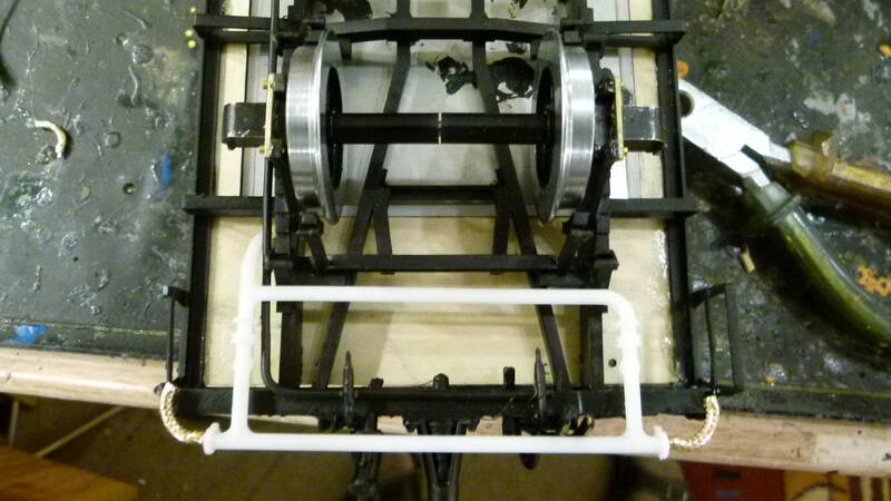

Und irgendwie habe ich dann wohl gemeint das Fahrwerk könne man schnell..... und schon war ich angefixt. Das Fahrwerk ließ sich schnell vom Steinkübelwagen herleiten. Und dann kam meine Gier auf Neues dazu, ich wollte mal schauen ob ich es packe auch in China zu bestellen und war tierisch über die Preise überrascht. " Fahrwerke je ca. 8 Euro+Porto insgesamt für ca. 14 Euro.... die Lieferung hat keine 2 Wochen gedauert.
P1170371 (viereka)
(Dass es im Fahrwerk noch einen Fehler gibt habe ich leider erst bemerkt als es ausgepackt wurde, keiner ist eben vollkommen)

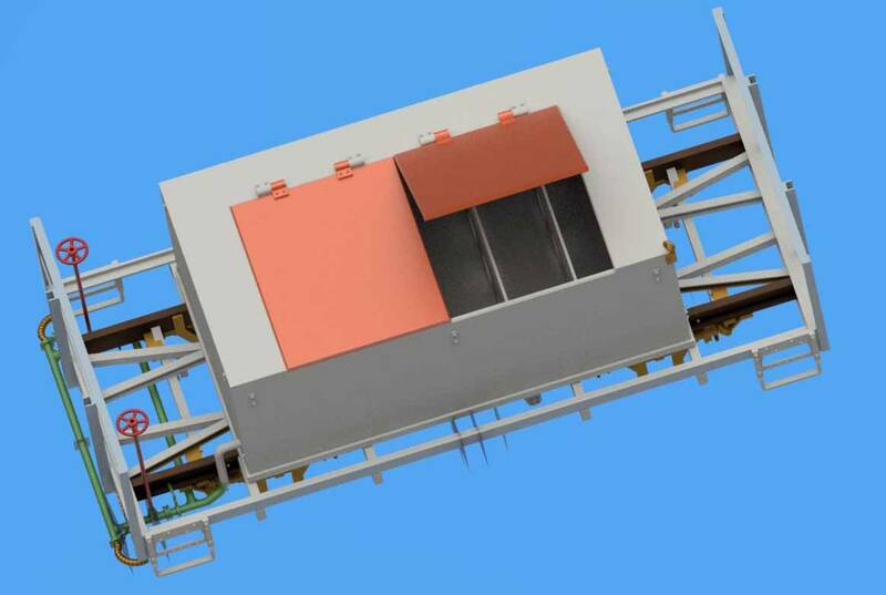

Nun ging es an den Aufbau. Da hat 7222-5 sehr viel Informationen im Hintergrund zusammengetragen (Foren wie Harzbahnforum oder Bimmelbahn konnten dazu nix beitragen) und er ist ein sehr aufmerksamer Beobachter und Betrachter der zusammengetragenen Fotos. So hat er unheimlich viele Details entdeckt, die mein altes Trapperauge auf Grund meiner Uschigkeit übersehen haben.
Jedenfalls ist das jetzt das Ergebnis nach vielen Mail hin und her und her und hin.
Unkrautbek_mpfungswagen_Harzquerbahn (viereka)
Jetzt können die Teile besorgt werden, die Messingbestellung ist schon raus, der Restuftrag geht nach China.

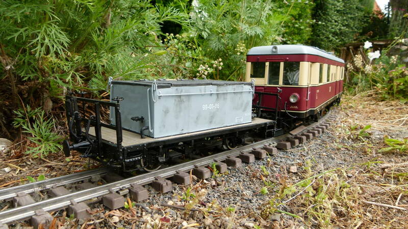

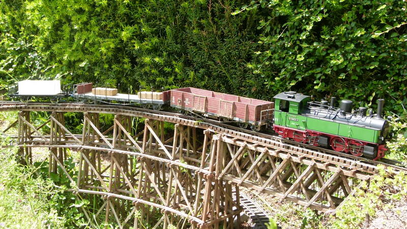

der Unkrautwagen hat im unvollständigen Zustand mal eine Probefahrt hinter Wagen aus der Lasergangfabrik gemacht. Nach sehr vielen Jahren durften die jetzt endlich mal wieder raus auf die (ich weiß es) nicht für Deutsche Bahnen vorbildgemäßen Gleise und Brücken.
Wer genau schaut merkt, dass oben beim Material die falschen Harzachslager liegen, hat aber wohl kaum jemand gemerkt. :D :D In Ermangelung einer noch nicht angebauten Kupplung wurde für den Probelauf ein blaues "Kabelseil" als Wagenverbindung genutzt, glücklicherweise war keine Aufsichtsperson bei der Testfahrt anwesend.

Hallo Hans-Jürgen,
ein schönes Bild !
Und das mit der Trestle Brücke musst Du bzw. wir nicht so eng sehen. Wer es braucht, nimmt einfach die deutsche Bezeichnung, Gerüstpfeilerviadukt, dafür her und schon wird Deine schöne Trestle denen in Sachsen und Thüringen immer vorbildähnlicher 😊
Und wer noch ein bisschen mehr Fantasie hat, stellt sich die beiden schön gealterten Wagen als gondolas z. B. der D&RG RR vor und schon passt auch die Trestle 😉
Und mit dem (noch) weißen Geisterwagen hinten wird´s noch mehr multi-kulti …
… auch der hat jetzt einen guten, fast fertigen Stand erreicht. Sind denn Deine güldenen Sprührohre auch schon verbaut ?
Das Rohr des Unkrautvernichtungsmittelzulaufs ist ja, da auch noch weiß, gut zu erkennen.

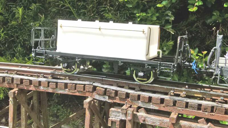

Mittlerweile sind die "Sprührohre" angebaut. Allerdings sind diese absolut nicht funktionsfähig.
P1170523 (viereka)
Es gibt ein Foto , wo dieser Wagen hinter einem Fahrzeug der Harzquerbahn läuft und in Betrieb ist.
Allerdings sieht man den Wagen darauf nicht, aber am Ende des Zuges gibt es einen doch recht starken Sprühnebel aus diesem verwendeten Unkrautmittel. Man "ahnt" ihn also.
Wenn ich das vorbildgemäß nachbilden würde müßte ich wohl damit rechnen dass es Ärger von gewissen wehrmachtsgrünen Typen gibt. Was die Bahn damals für Gelumpe versprüht hat weiß ich nicht.
Danke für die Schlauchtipps, aber ich habe da noch etwas in meinem Fundus. Wenn der Wagen mit dem T3 im Garten Premiere hat sieht man diese.

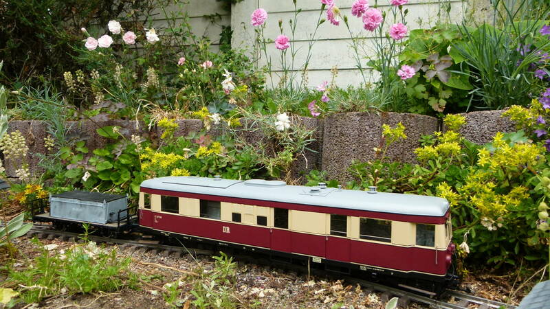

hier jetzt der erste Einsatz auf den Gleisen mit dem oben erwähnten T3 der Harzquerbahn.
Hans-Jürgen

Glückwunsch zur Inbetriebnahme des Sprühwagens!
Gut schaut er aus und zusammen mit T3 ein schönes Fotomotiv.
