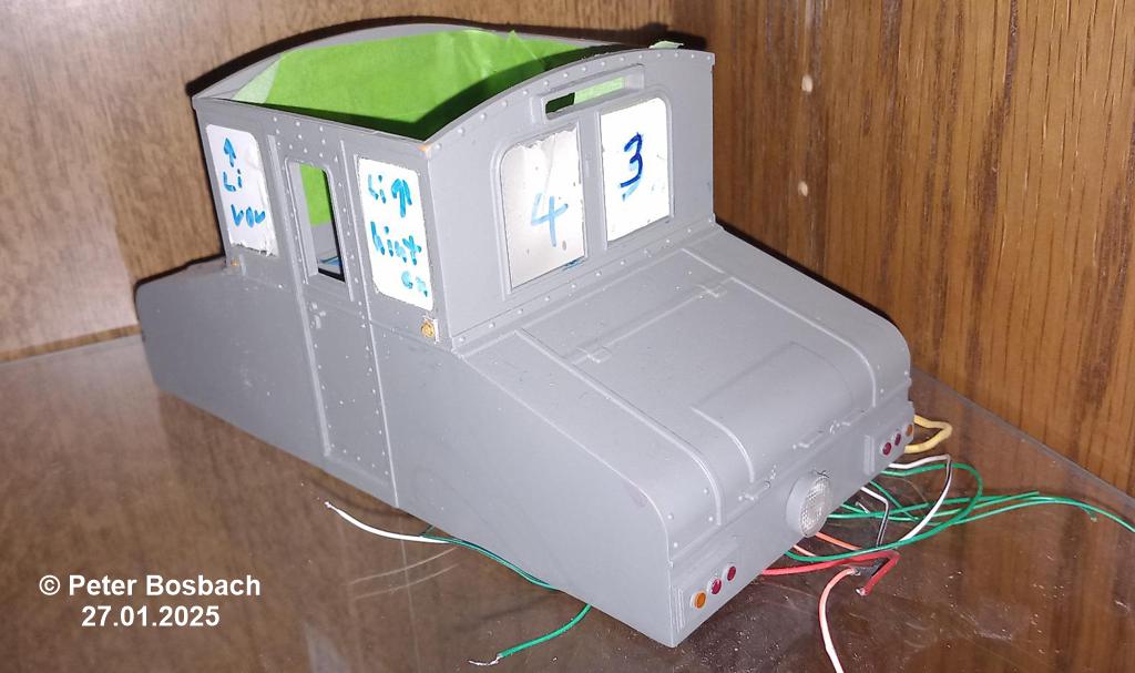

Hier sieht man die Lok. Ich bin gerade dabei die LED's anzuschließen. Mein Freund stellt die Fenster her.
