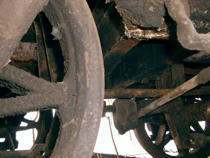

das nachfolgende Drehgestell paßt unter mehrere Wagen der Harzquerbahn und soll für die Laserwagen gefertigt werden. Ein erstes gefrästes Modell habe ich schon gesehen, aber die Buntbahner, die sich damit beschäftigen "ham was druff" und wollen die Detaillierung noch etwas verbessern. Nun würde interessieren, wie die Bremsanlage in dem Drehgestell funktioniert und vorallem, was das für ein Griff ist, der immer nur auf einer Seite aus dem Rahmen des Drehgestells herausragt. Aber bitte keine Sprüche wie "Das ist die Notbremse".
Wer kann mit Infos helfen ???

ist denn der Wagen Druckluftgebremst, oder durch die "beiseitestellung" noch Saugluftgebremst?
Viele Grüsse Urias

Du kannst Fragen stellen. Ich habe mich bisher doch nur für Lokomotiven interessiert, Wagen hingen einfach so hinten dran... Aber durch das BBF wird man ja sogar zum Wagenbauer.....
Das weiß doch bestimmt das Harzkamel :?: :?:
Hans-Jürgen :schaf:

Hallo Localbahnvorsteher Eichhörnchen
da müßte dann im Drehgestell ein Luftbehälter sein ????
Also nochmals darunter kriechen.....
Dumm nachgefragt. Also muß das Ding doch Druckluftbremse gehabt haben. War dann bei Saugluft der Hebel nicht dran, oder hat es dann beim Ziehen, Flupppbbbbbbbbbb gemacht :D
Aber im Nachhinein schade, dass es bei uns keinen Rangierbahnhof gab....
Hans-Jürgen :schaf:

Hallo Squirrel,
Das ist das andere Ende der (Fahnen)-Stange. Ich sehe da nur etwas mechanisches, nichts zum Luft raus lassen.
Wo geht hier die Luft raus? (Prellbock)
Man kann zwar alles nachbilden, ohne Ahnung zu haben. Aber neugierig, was man nachbildet, darf man doch auch sein :?: :idea:

Oh ha,
das sieht wirklich nicht nach Zischhhh... aus. Kommt mir bei genauer Betrachtung so vor als ob der Hebel eher gedreht als gezogen werden müßte um irgend etwas links und rechts "auszulösen". Aber ich nix wissen aber dafür davon viel.
Vielleicht hilft ja ein Drehgestelllink :
http://people.freenet.de/drehgestelle/home.html

Hallo Winfried,
soviel vorneweg: von diesem Typ Drehgestell habe ich keinen blassen Dunst :oops:
aaaaaber:
Die Druckluft(Vakuum-)zylinder und -behälter sitzen zumindest bei den Wagen mit denen ich mich beschäftigt habe (zugegebenermaßen keine deutschen Vorbilder) nicht im Drehgestell sondern am Wagenboden. Die Ansteuerung der Bremse erfolgt über Gestänge. Es wäre sicher interessant, die Stange rechts unten im Bild bzw. die in Bildmitte in Richtung Wagenmitte weiter zu verfolgen. :lupe: Ich könnte mir denken, da kommt man der Lösung näher. :gruebel:

hallo,
das bremsenseitige ende sicht nicht so aus, als ob es als drehbare welle in dem kleinen "kasten" gelagert ist. wäre es drehbar, würde mit sicherheit eine kurbel oder ein handrad am griffseitigen ende sitzen. außerdem wäre dieses ende auch nicht mit soviel spiel gelagert sein, wie es der haltebügel hergibt.
das scheint eher dafür gedacht zu sein, die umlenkhebel bei bedarf mal ordentlich durchzurütteln. sollte es so eine art hilfs-lösezug sein? :?:
allerdings wäre es bei fester bremse doch einfacher, auszulösen und dann mit dem hammer rumzugehen.
kann es sein, dass es sich hier nur um teile der handbremse handelt? dann möchte ich aber den bremser sehen, der die bremsen so anknallen kann, dass sie nicht mehr losgehen.

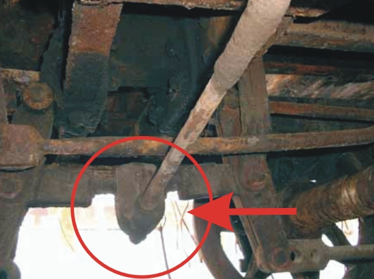

danke für den Linktipp. Dort gibt es auch ein Drehgestell-Forum. Watt es nich alles jiebt. Mal sehen, ob da die Fachleute etwas wissen.
Ansonsten habe ich noch ein Bild vom Drehgestell aus einer anderen Perspektive gefunden. Kann man da nicht erkenne, dass es "was zum Drehen" ist ???
