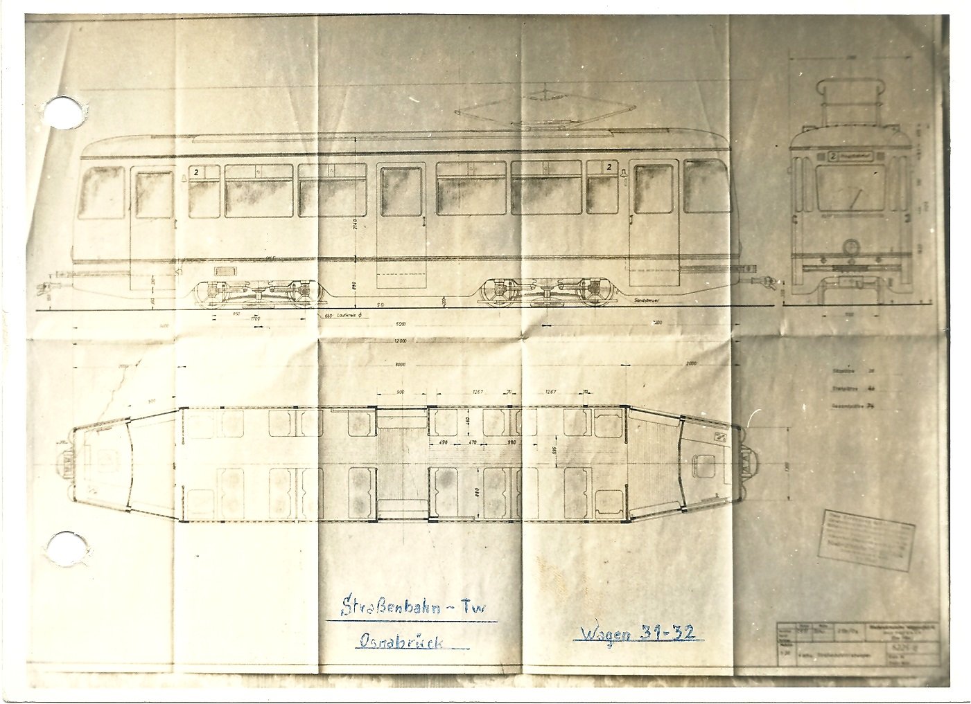

Liebe Buntbahner,
Ich versuche, mir ein Bild vom Drehgestell eines Osnabrücker Straßenbahntriebwagens (Meterspur) zu machen.
Die zwei vierachsige Triebwagen 31 und 32 wurde 1952 von der Niedersächsischen Waggonfabrik in Elze gebaut, die elektrische Ausrüstung stammte von den Siemens-Schuckertwerken (SSW), und jedes Drehgestell hatte „aus Platzgründen“ nur eine angetriebene Achse. Der Achsstand beträgt 170cm.
Neben ein paar Fotos, auf denen das Drehgestell kaum zu sehen ist, enthält mein Referenzbuch Zeichnungen der Fahrzeuge.
Aus der Zeichnung werde ich aber nicht schlau. Von außen nach innen scheint man
  • die sekundäre Blattfeder in ihrer Lagerung vor
  • einer Pantographenstruktur (die schrägen Verbinder sehen so aus, als wären sie an irgend etwas drehbar befestigt, daher die Annahme) zu sehen, die die Radsatzlager hält
  • Dahinter liegt die Ebene mit Schienenbremse (außen) und Radscheiben (innen)
  • Von einem Antriebssystem mit besonderem Platzbedarf ist nichts zu sehen
  • Die Drehpfanne ist nicht zu sehen, muss aber natürlich irgendwo hinter dem Wagenkasten versteckt dahinter liegen
Es sieht also aus, als wäre die Wiege eine massiv breite Konstruktion, und das ganze weniger ein H-Rahmen und mehr ein „–H–“-Rahmen, was ich irgendwie verwunderlich finde – oder ich verstehe etwas komplett falsch.
Kennt ihr Darstellungen (Fotos, Zeichnungen, Museumsfahrzeuge im Raum München, die ich mir mal live anschauen kann) von Drehgestellen, die mir helfen könnten, Klarheit zu gewinnen, was ich hier sehe?

Alfred Spühr
Beiträge: 1
Registriert: Di 8. Jul 2025, 15:56
Re: Struktur eines Straßenbahndrehgestells, spezifisch Osnabrücker „Elzer“ Triebwagen 31+32
Beitrag von Alfred Spühr »
BildZu Ihrer Anfrage zu dem Drehgestellen der Tw 31+32 habe ich die Werkszeichnung von Elze angehängt. Für weitere Rückfragen können Sie mich gern kontaktieren.
Alfred Spühr-alfred.spuehr@osnanet.de
