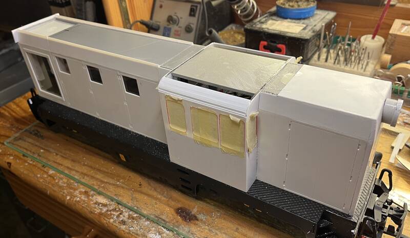

heute geht es weiter mit dem Bau des Führerhauses und der Vorbauten. Diese bestehen aus 2mm starken Bastlerglas, welches das Grundgerüst bildet. Darauf wurden in zwei Schichten 0,5 mm starke Zuschnitte aus ABS geklebt. Die großen Spitzenlichter entstanden aus Installationsrohr. Die Lüftergitter sind aus Platten von Evergreen zurecht geschnitten und nachträglich eingesetzt. Der kurze Vorbau ist fest mit dem Führerhaus verbunden, der lange ist separat. Die Rundung des Führerhausdaches war ein wenig kniffelig, doch ich fand eine Lösung, wie die Bilder verraten werden.
Beim Innenleben war ich etwas frei im Gestalten, da ich nicht genau weiß, wie es in der Lok aussieht.
Der Deckel der Verpackung hat exakt die richtige Rundung und musste nur noch passend zurecht geschnitten werden.
Basteln und Naschen bringt hier zumindest als Nebeneffekt das passende Dach für die Lokomotive.
Die Verkabelung im Inneren des Maschinenraums.
Die ABS-Teile für die Vorbauten.
Der kurze Vorbau ist am Führerhaus montiert.
Der lange Vorbau nimmt auch Gestalt an.
Alles dran und nun kann lackiert werden.

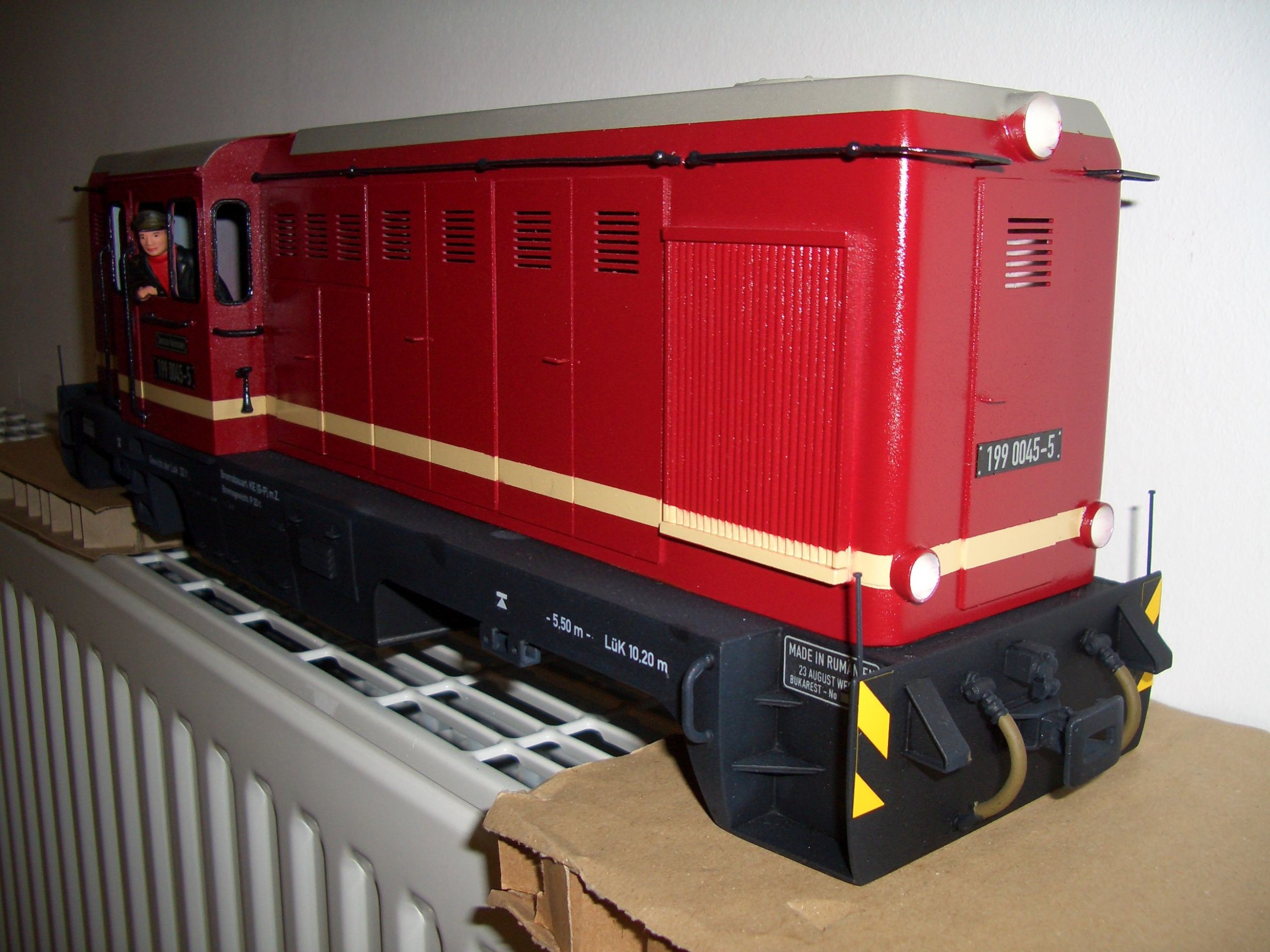

heute kommen wir auch hier im Zielbahnhof an. Doch bevor es soweit ist, werden die Aufbauten der Lok lackiert. Erst die Farbe rot und anschließend der Dachbereich grau.
Die rote Lackierung ist abgeschlossen.
Fertig mit Lackieren.
Als das Erledigt war, ging es an die Feinheiten. Türklinken wurden farblich abgesetzt, aus Folie wurden Fenstergummis aufgeklebt, die Lokschilder wurden angebracht, die Lampengläser sowie die zahlreichen Griffstangen montiert.
Nun war alles soweit fertig und Fahrwerk und Aufbauten konnten fest miteinander verbunden werden.
Bereit zum Zusammensetzen.

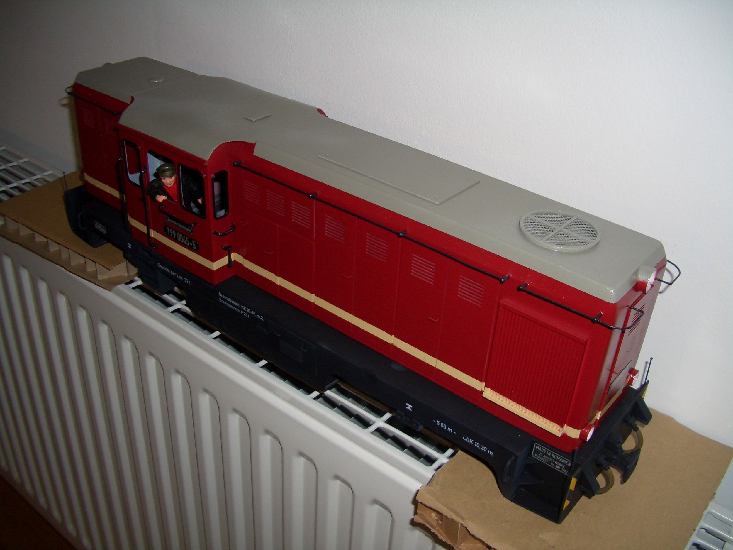

Damit ist der Bau der L45H abgeschlossen und ein neues Fahrzeug gehört nun zu meinem Fuhrpark.
Kurzer Vorbau und linke Seite.
Langer Vorbau und rechte Seite.
Draufsicht.
Rechte Seitenansicht.
Linke Seitenansicht.
Kurzer Vorbau und rechte Seite.
Langer Vorbau und linke Seite.
