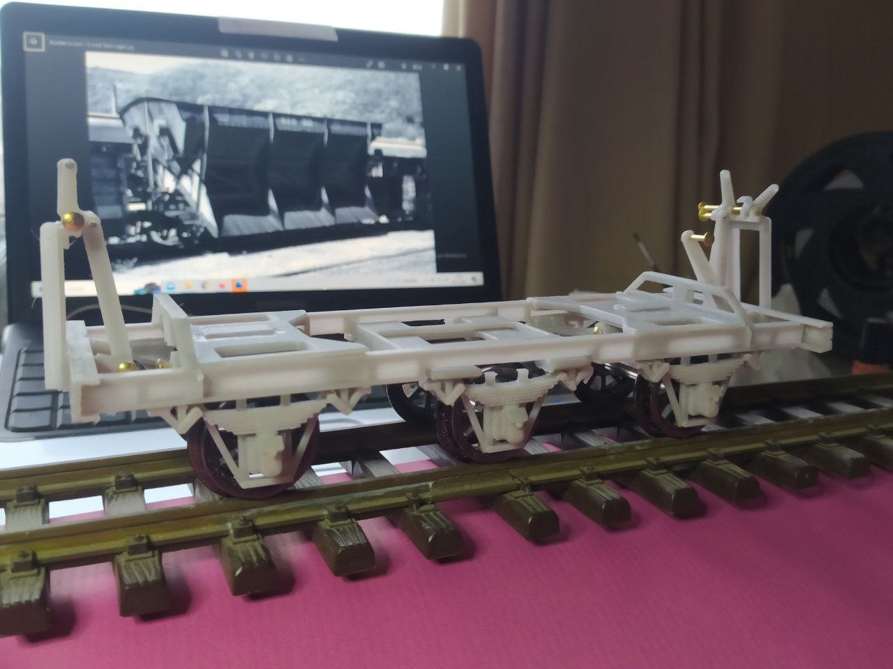

Der Nachbau in 1:22,5 basiert auf einem Bild, dessen Herkunft ich nicht mehr rekonstruieren konnte, daher nur im Hintergrund des Bastelgeschehens zu sehen ist.
Die Maße sind also nur geschätzt und interpretiert, ich hoffe die geneigten Leser sind trotzdem an einem Beitrag interessiert.

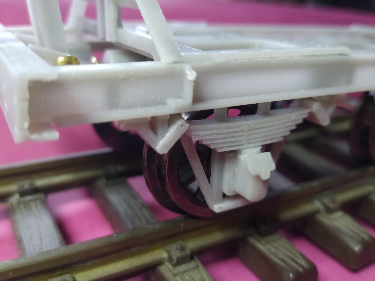

Da ich etwas faul bin , lasse ich wieder den Drucker für mich arbeiten, auch wenn es kein Finescale ist, sind dennoch viele Kleinarbeiten nötig.
Schon mal angesteckt sind die Pufferbohlen mit den Hebeln zur Verriegelung der Schüttklappen.
Die mittlere Achse ist Seitenverschiebbar , die beiden Anderen sind in eine Wippe gelagert, um eine "Dreipunktlagerung" zu ermöglichen.
Räder stammen von Lilliput D 31mm, in den Achslagern Kugellager 3x8x3.
