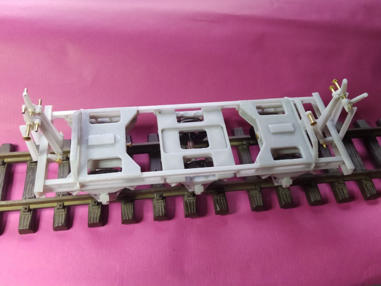

Der Nachbau in 1:22,5 basiert auf einem Bild, dessen Herkunft ich nicht mehr rekonstruieren konnte, daher nur im Hintergrund des Bastelgeschehens zu sehen ist.
Die Maße sind also nur geschätzt und interpretiert, ich hoffe die geneigten Leser sind trotzdem an einem Beitrag interessiert.
Da ich etwas faul bin , lasse ich wieder den Drucker für mich arbeiten, auch wenn es kein Finescale ist, sind dennoch viele Kleinarbeiten nötig.
Schon mal angesteckt sind die Pufferbohlen mit den Hebeln zur Verriegelung der Schüttklappen.
Die mittlere Achse ist Seitenverschiebbar , die beiden Anderen sind in eine Wippe gelagert, um eine "Dreipunktlagerung" zu ermöglichen.
Räder stammen von Lilliput D 31mm, in den Achslagern Kugellager 3x8x3.
Demnächst wieder mehr in der Fortsetzung.
Grüße, Dieter
Grüße, Dieter

danke auch Dir. Unsere Fertigungsmethoden unterscheiden sich und auch die Vorbilder, aber es macht Spaß und vielleicht findet so mancher Legostein den Weg in mein Bastelgewölbe.
Auf dem mir zugrunde liegendem Foto ist der Achsstand mit 3,3m zu erkennen, das ist eigentlich das einzige feste Maß, welches mir vorliegt.
Weiterhin viel Freude am Hobby,
wünscht Euch,
Dieter

ja, die Klappen !
- kleines Wortspiel: ich hoffe bei uns beiden, dass die Klappen klappen
Denn Du hast Recht: schön ist alle Theorie aber die Praxis wird es zeigen:
Ob diese Lösung alltagstauglich ist, wird sich spätestens dann herausstellen, wenn Sand verladen wird
Dein Öffnungs- bzw. Verschlussmechanismus sieht im Rohbau erst mal gut aus. Und ich bin gespannt welche Anregungen Du dann, z. B. von Manfred, umsetzen kannst.
Eine Art Anregung von mir, eher ein Rat zu Vorsicht: so wie Du es beschreibst und ich wenn ich es richtig sehe ´flutscht´ es noch in den unlackierten, glatten ´Poly´-Führungen – also sei behutsam mit dem Lackauftrag später.
Beim SHE Schotterwagen sind kritische (= bewegliche) Stellen ´Dünnschicht´ vorlackiert mit dünnflüssigem Schwarz. Das deckt das ´Poly-Weiß´ ab (vor allem bei Stellen die hinterher nicht (gut) zu sehen sind, reicht das und vermeidet dicke, klebrige ´Schwarten´.
Wie beschrieben: bin weiter gespannt,
ja, die Klappen !
