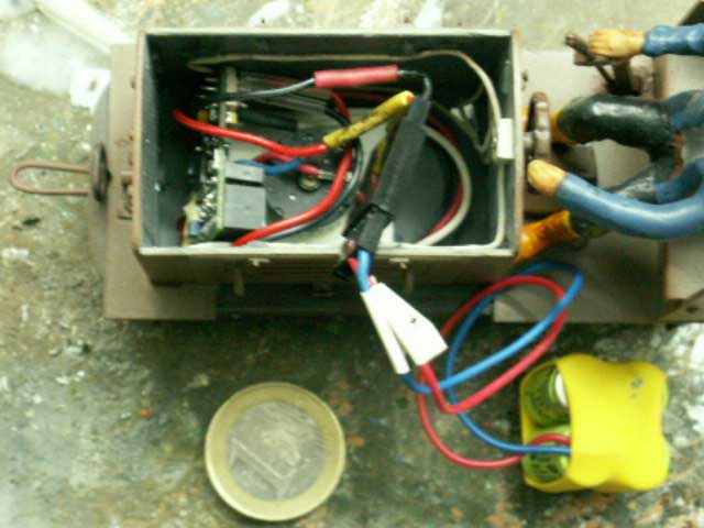

Also ich fahre mit meine Feldbahnlok mit 4,8V und 650mh Nimh Akkus. Das reicht der kleinen Jung für eine gute Stunde Fahrtzeit. Als Funke benutze ich eine Robbe F-18 40mhz Fernsteuerung mit Modellspeicher. Damit spart man sich die lästige umstellerei der Funktionen, weil jedes Modell mit seinen eingenheiten gespeichert ist.
Bei gelegentlichen ausfahrten im Garten reicht mit sicherheit die einfache Standart Funke, doppelsuperempfänger oder anderen Fail Safe "schnickschnak" macht wohl nur bei Dampfmodellen/Fliegern Sinn. Ich hatte jedenfalls bis jetzt noch nie probleme mit Störungen, weder drinnen noch draussen.
PICT0800 (derlux)
Tante Edit hat noch schnell das Bild eingeschoben, zwar etwas unscharf, aber man bekommt einen Eindruck von der Größe.
