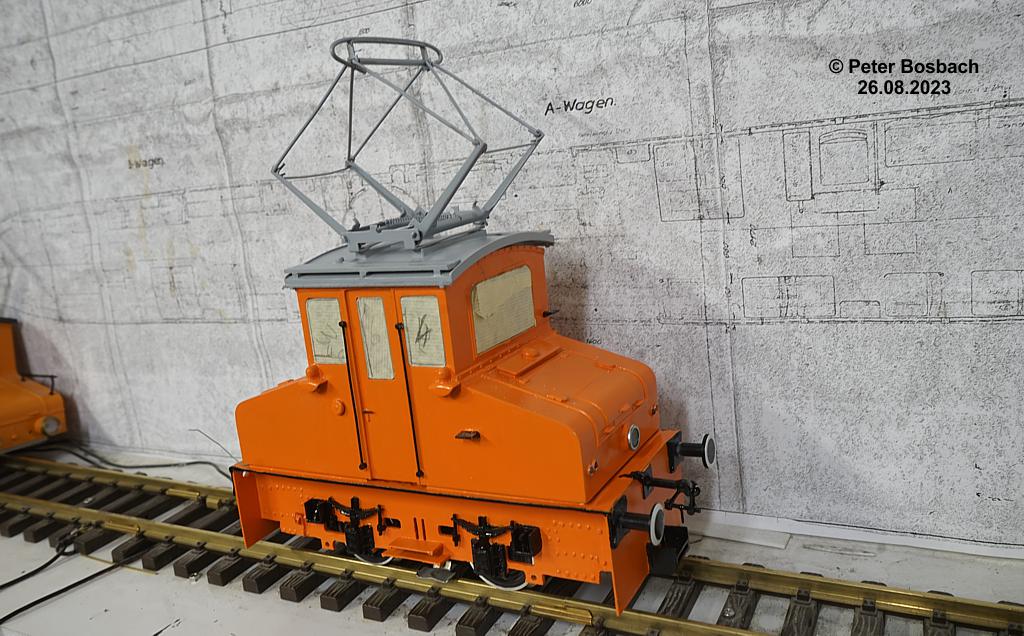

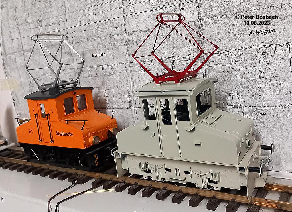

Vor Jahren bekam ich ein Foto einer orange farbenen Rheinbahn Lok geschenkt. Irgendwie hat mir dieses Teil gefallen. Bei Ebay und auf Börsen immer wieder nach der AEG Lok von LGB gesucht. Endlich konnte ich eine völlig verdreckte Lok, günstig ersteigern. Sie hatte keinen Stromabnehmer mehr. Als sie zu Hause ankam wurde sie sofort zerlegt. Die Plastikteile gingen unter die Dusche. Sie sah danach etwas besser aus. Aber ich hatte nur dieses eine Foto. Dann stellte mir Harald Müller weitere Fotos zur Verfügung und ich erkannte nun auch weitere Details.

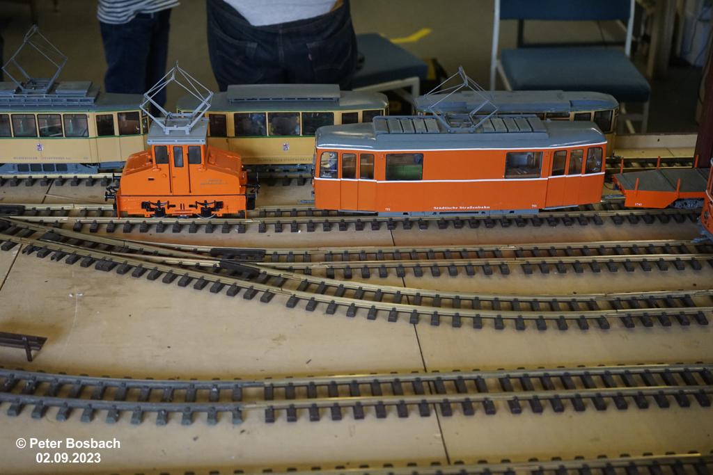

Doch dann bin ich zur Linie D gefahren ud staunte nicht schlecht, als ich dieses Modell gesehen habe.
Die sieht doch meiner Lok sehr ähnlich.
Es handelt sich auch um ein und dieselbe Lok. Nur war sie inwzischen zur Museumslok geworden. Sie stand zunächst vor dem Depot auf einem Gleisstück in grau. In die Jahre gekommen wurde sie nun
zur Linie D gebracht. Von Azubis der Rheinbahn wurde die Lok äußerlich wieder hergerichtet. Allerdings gibt es einen großen Unterschied. Man hatte die Lok wieder in den Ursprungsszustand zurück gebaut- Das heißt das große Stirnfenster war früher zweigeteilt.Und sie ist wieder die 100.

Ursprünglich war geplant den Motor und den Decoder der neuesten AEG Lok E 1 zu verwenden. Aber die Gewichte wurden gegenüber dem alten Modell geändert und so passten die Innereien nicht mehr in das Fahrzeug, Also nutze ich nun doch die alte Version.
Sie bekam einen ESU Sounddecoder verpasst und einen Motor aus einem ausgeschlachteten LCE von Lehmann
Aufgrund dessen dürfte das Modell ja richtig schnell fahren ;-)
DIe Puffer stammen von einer V 200 (Piko?)Auch hier darf das Modell doch sicherlich schnell fahren. :oops:

Ein paar Kleinigkeiten müssen noch angebracht werden.
So z. B. die Bahnräumer, oder Katzenaugen auf den Frontblechen.
Leider habe ich noch ein Problem. Wenn ich rückwaörts fahren will bleibt die Lok stehen.
Erst wenn ich wieder ein Stück vorwärts und dann sofort rückwärts fahre, läuft sie.
