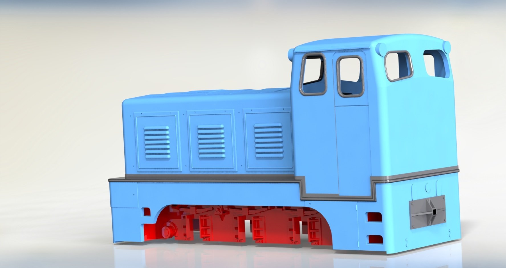

Hier habe ich z.b. eine V10C in Mischbauweiße erstellt. Das Gehäuse ist 3D Druck, das Fahrwerk komplett aus Messing auf der Fräse gefertigt.
Jetzt habe ich die Idee im Kopf, ich könnte zumindest das Gehäuse recht einfach in der Größe Skallieren und auf 22,5 anpassen. Das Fahrwerk wäre natürlich neu zu entwickeln... was ich aber mit der CNC Fräse auch hinbekommen würde.

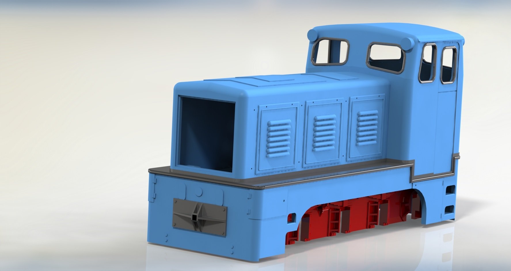

Hier mal meine 3D Konstruktion vom Gehäuse:
Hierzu hätte ich zunächst ein paar Fragen an euch, die hier schon Erfahrung haben...

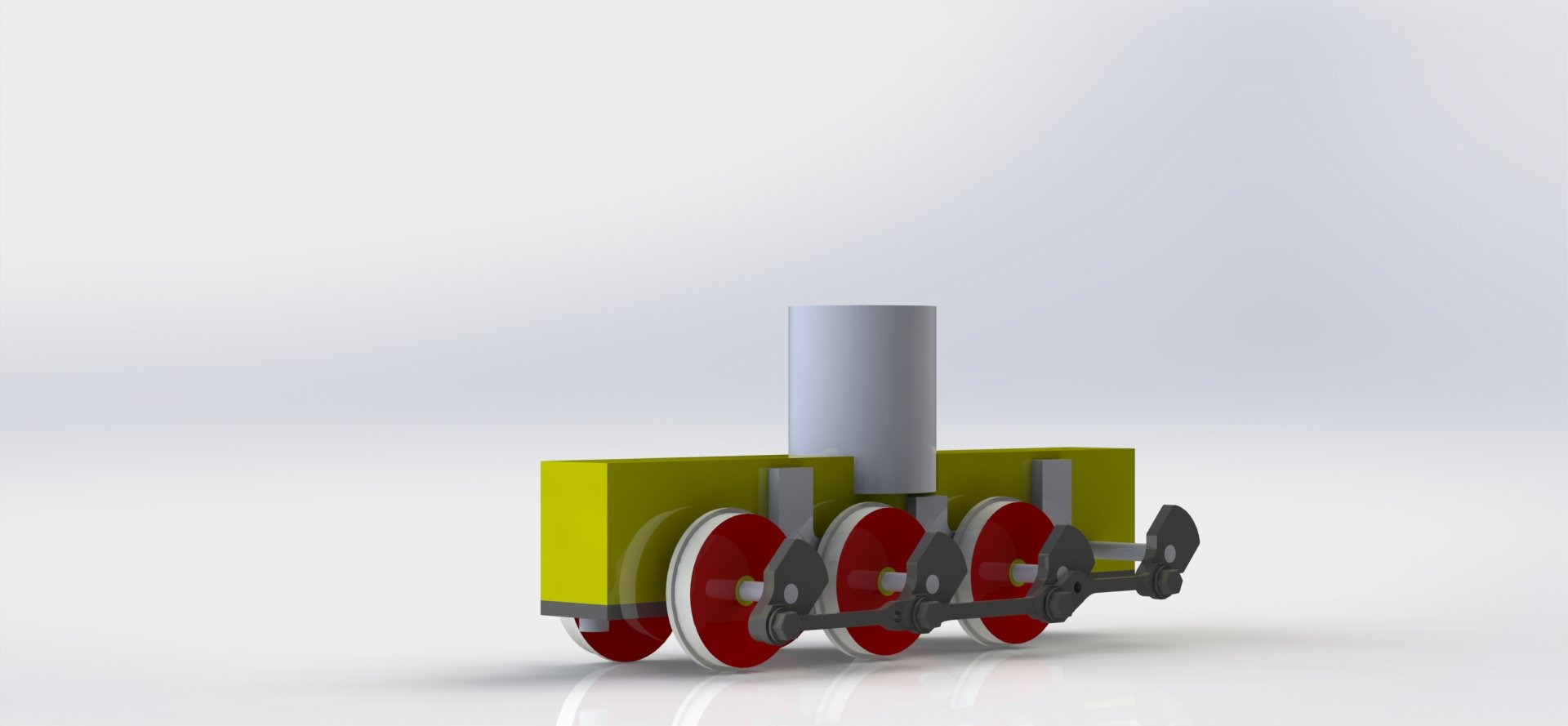

Ich kann ja an der Stelle auch mal noch ein wenig mehr Input geben von dem was ich bisher geplant und gemacht habe.

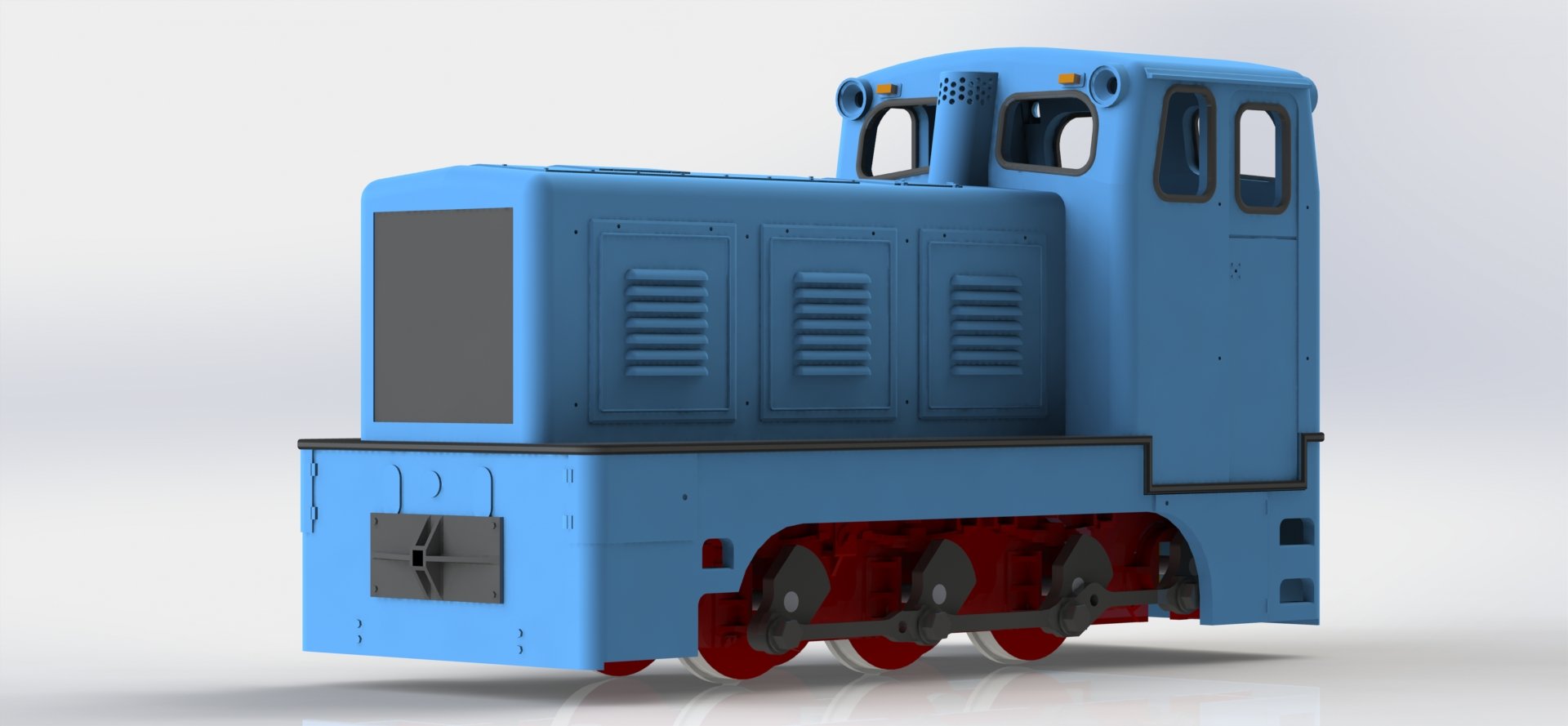

Das hier ist die Planung der V10C in 0e in der kompletten Übersicht.
Das Fahrwerk sieht entsprechend so aus.
Ich hatte mir hier zum Ziel gesetzt nur eine Achse über den Motor anzutreiben und den Rest der Achsen über die
Kuppelstangen anzutreiben. Viele Modelle werden mit sehr vielen Zahnrädern auf jede Achse angetreiben... und dann
klappern die Stangen umher... ich wollte selber mal schauen ob man das anders machen kann.
Und so ist die Planung entstanden, wohl wissend, dass ich damit auch genau arbeiten muss...

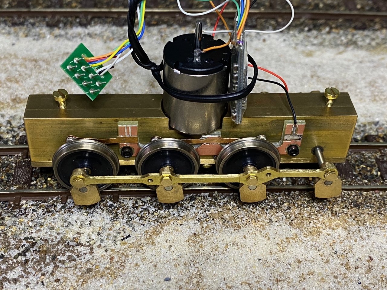

Hier ein Bild vom gefertigten Fahrwerk.
Es hat auf Anhieb geklappt und ich hab kein Ruckel oder Klemmen.

In IIe kann ich diese Konstruktion nicht 1:1 übernehmen. Wäre auch zu einfach in der Darstellung.
Ich frag mich halt wie aufwändig man die Lagerung machen sollte bzw. machen muss damit man mit dem Fahrwerk
viel Freude hat...

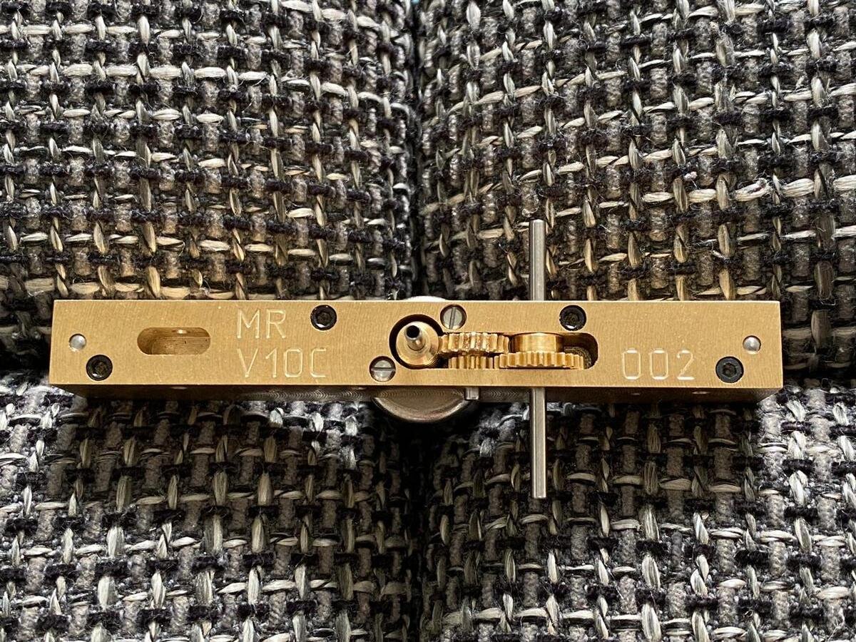

Ich bin bei dem Antrieb gerade dabei eine optimierte Version herzustellen.
Zum Einen um die Fertig etwas zu vereinfachen, zum Anderen aber auch in optisch etwas ansprechender zu machen.
Jetzt besetzt er einen Deckel mit versenkten Schrauben und Deckel und Block sind mittig in der Achse geteilt.
Sprich ich habe den Deckel befestigt, verstiftet und dann die Achsbohrungen hergestellt. Zuvor waren die Achsbohrungen nur im Block und der Deckel war nur zum fixieren da...
