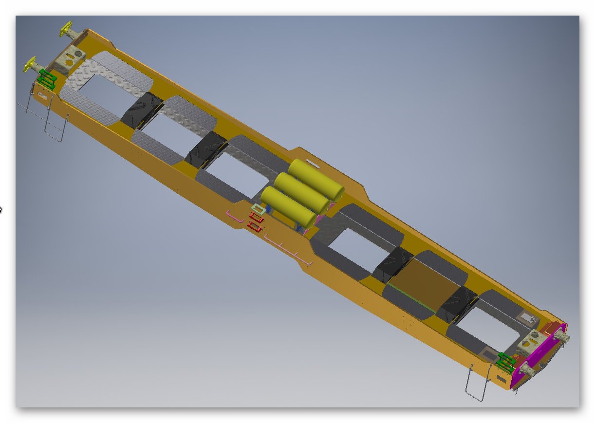

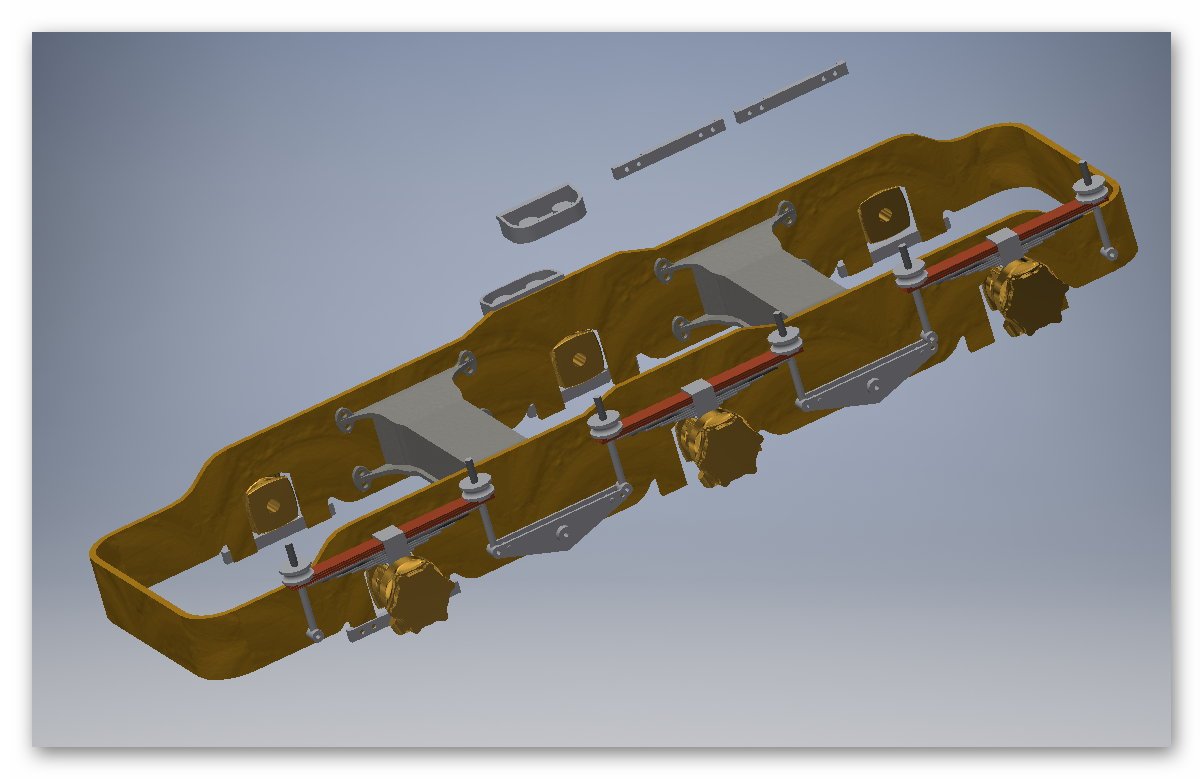

Début de l'aventure. En 2018.

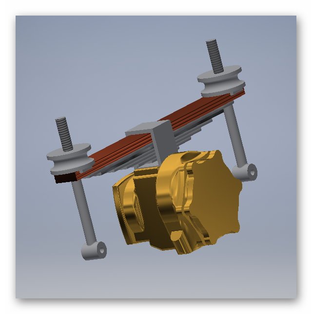

Tout est dessiné, mais je n'attends pas la fin du dessin pour commencer la réalisation.

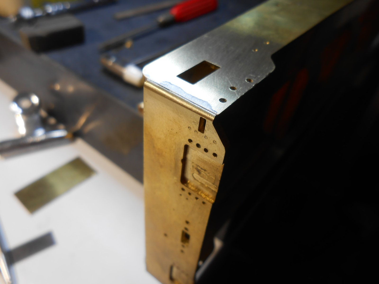

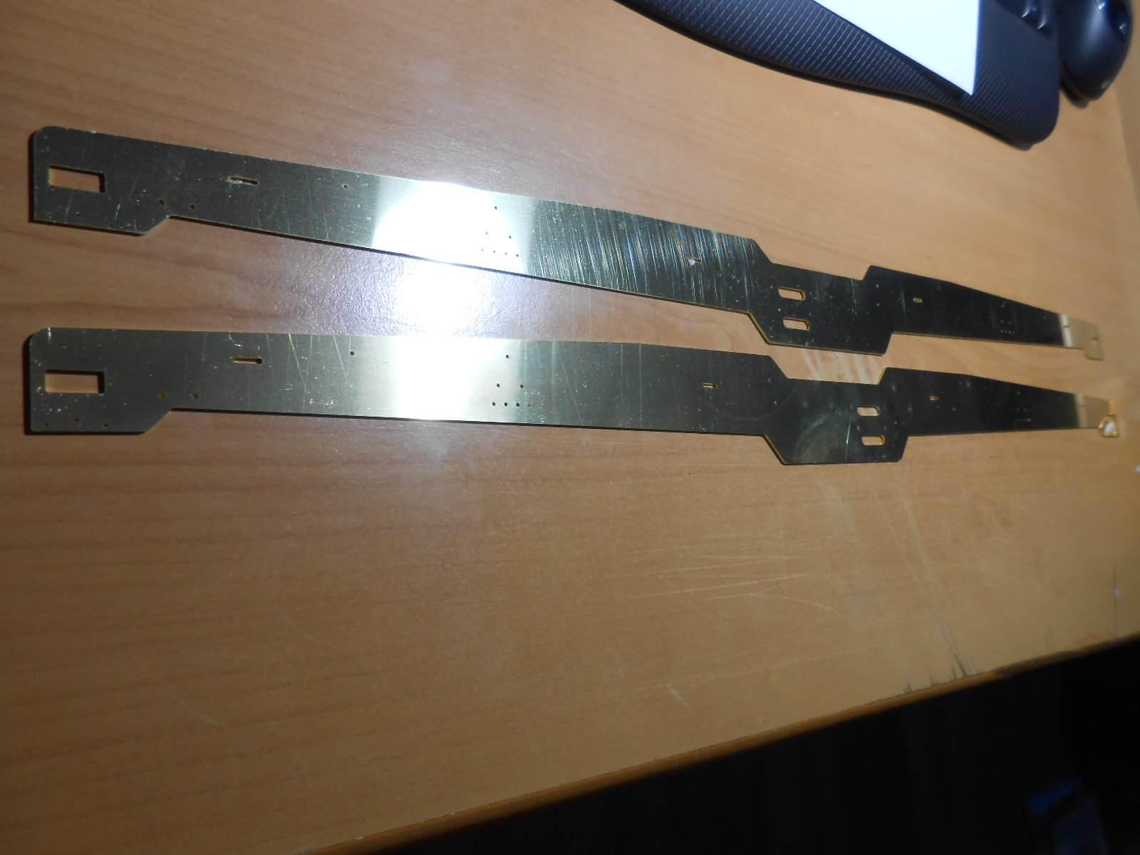

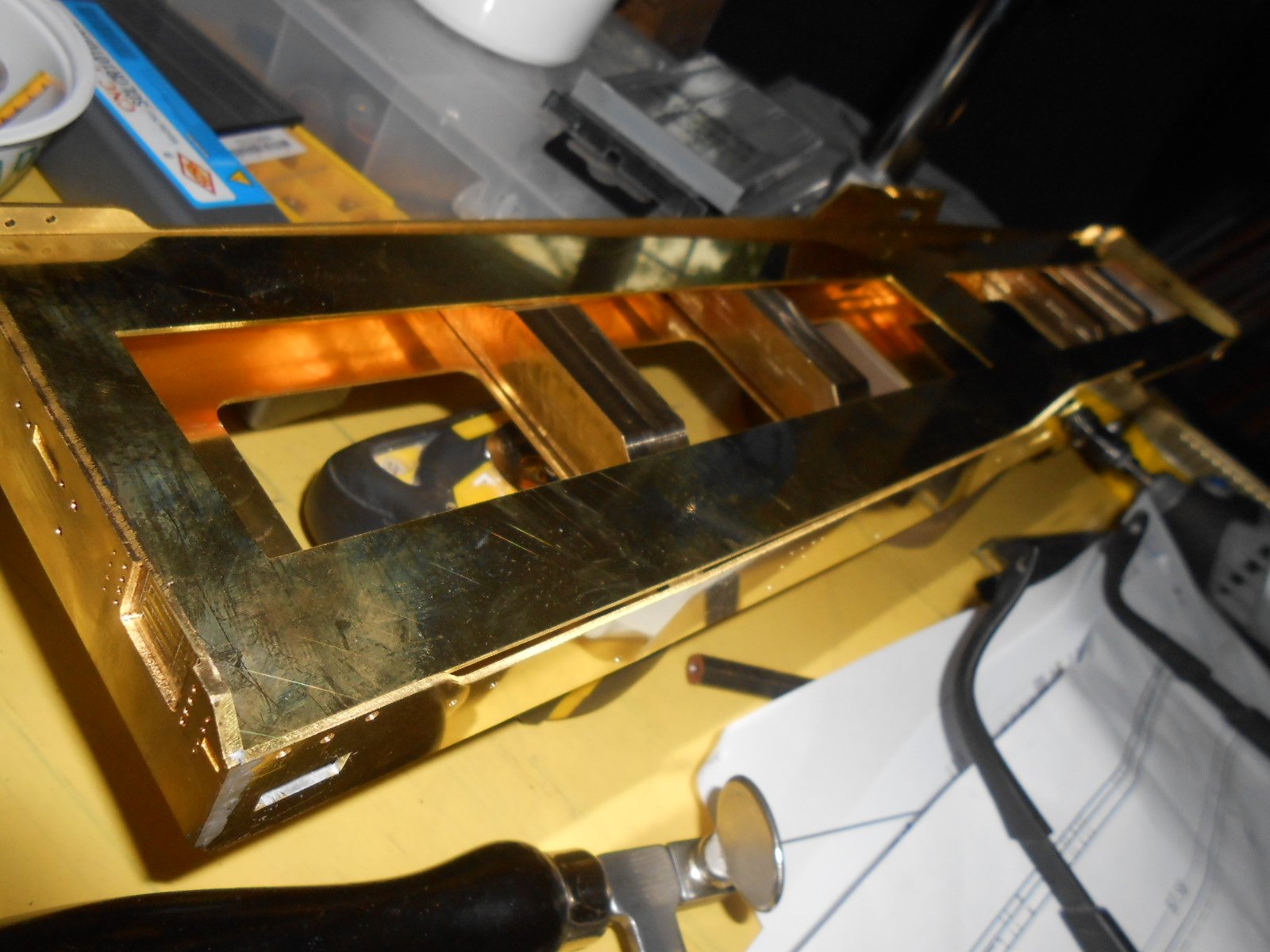

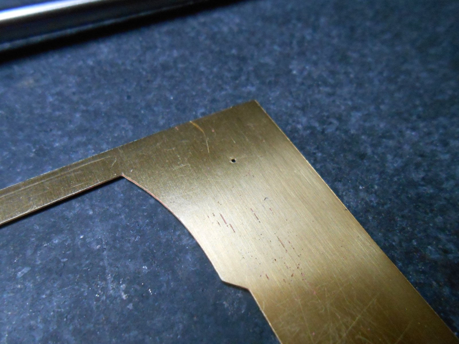

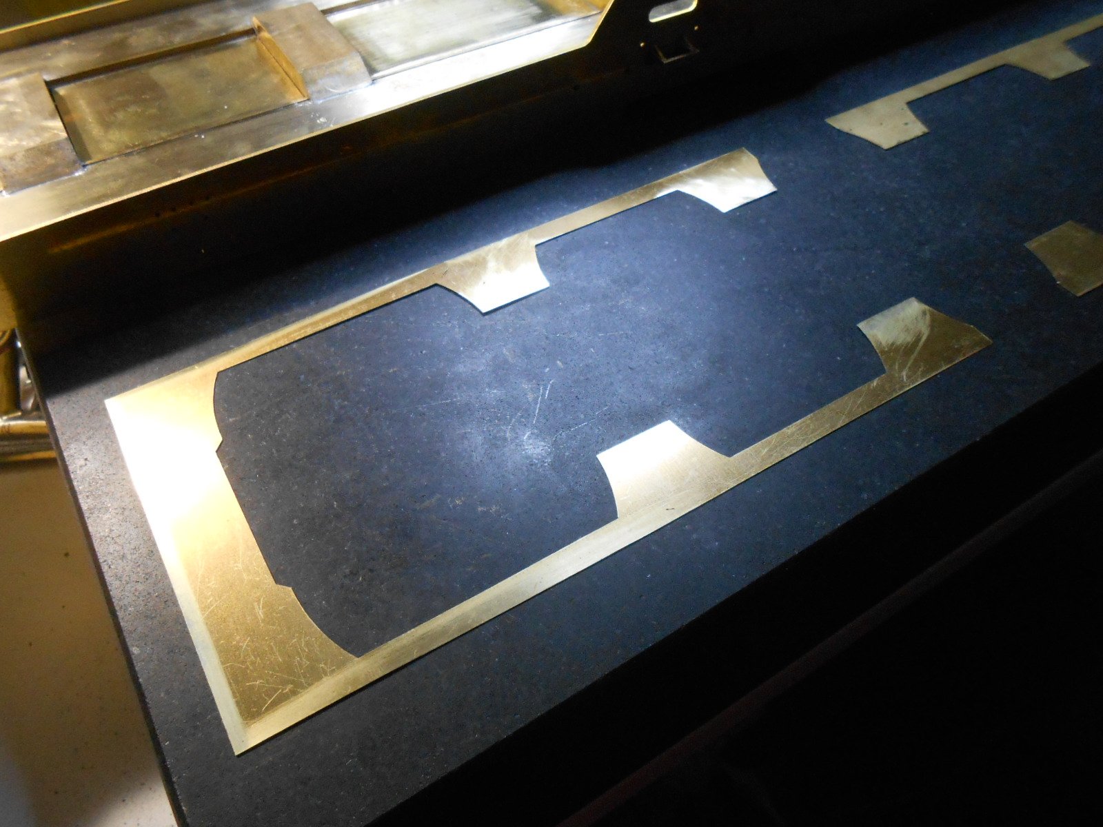

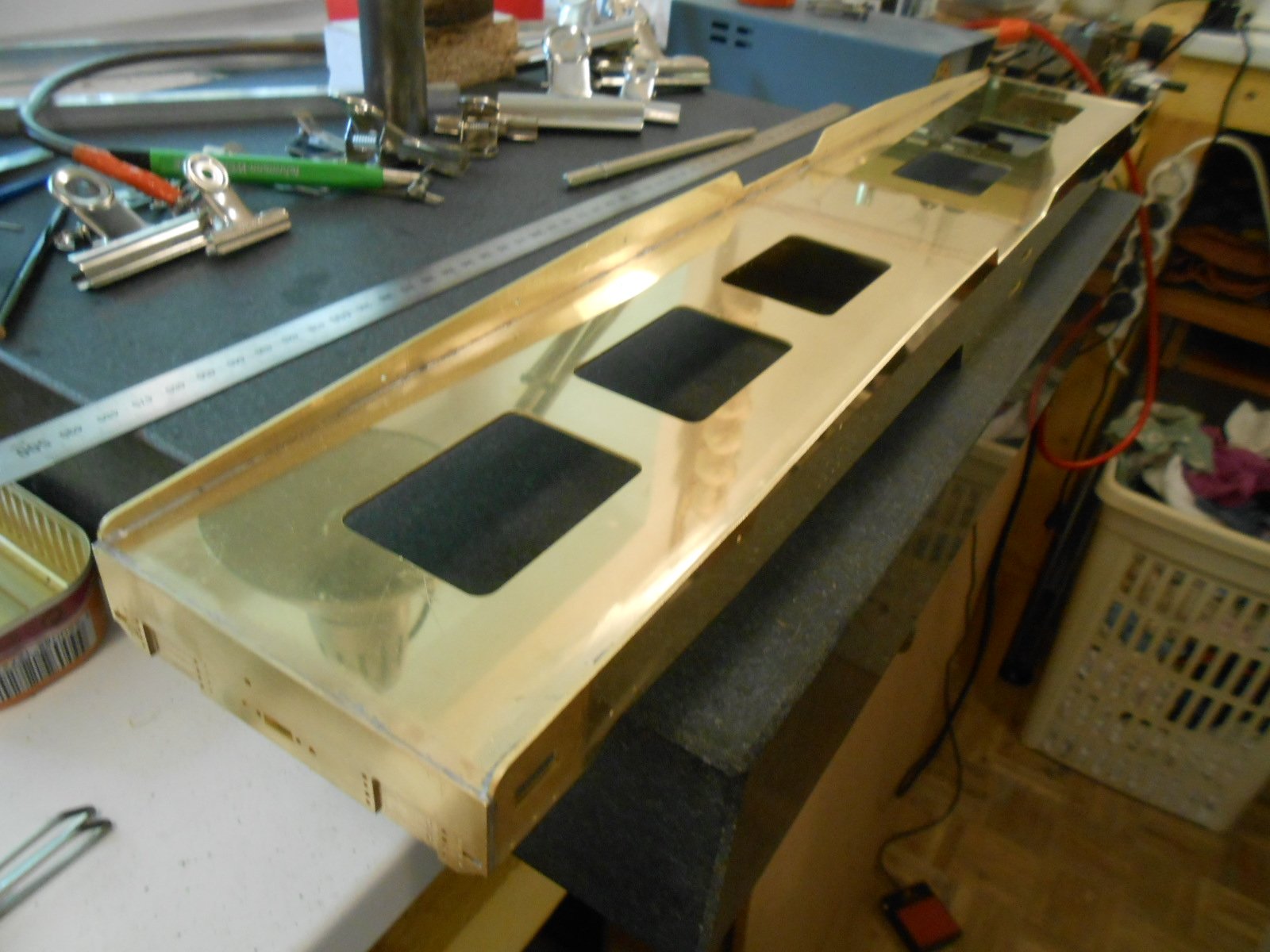

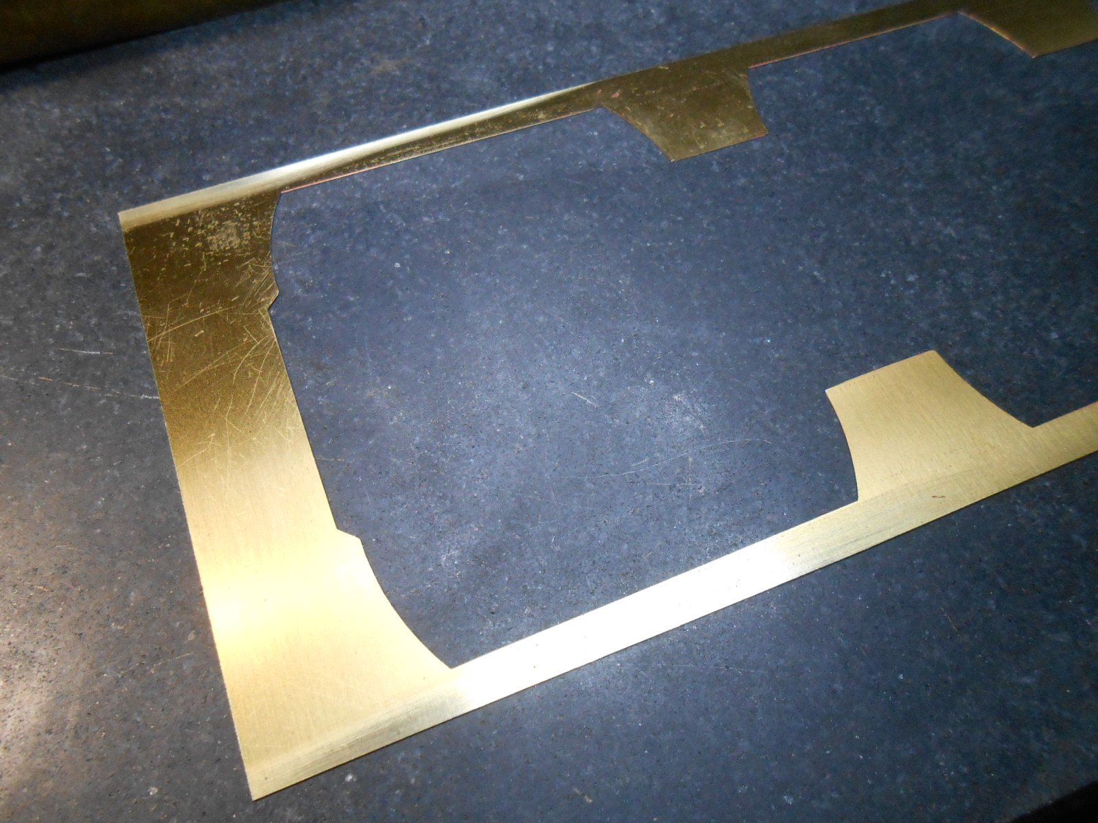

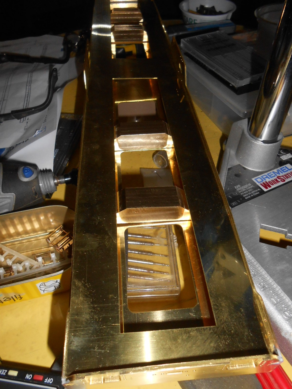

Une découpe laser pour les longerons. Et autres pièces qui constitue le châssis.

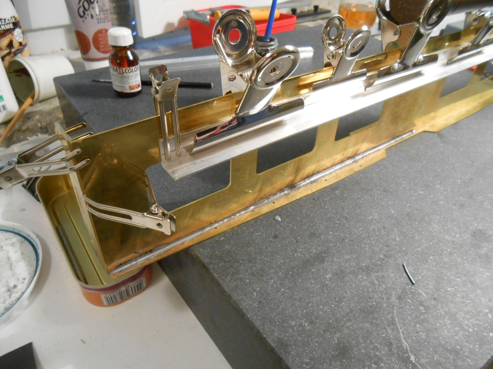

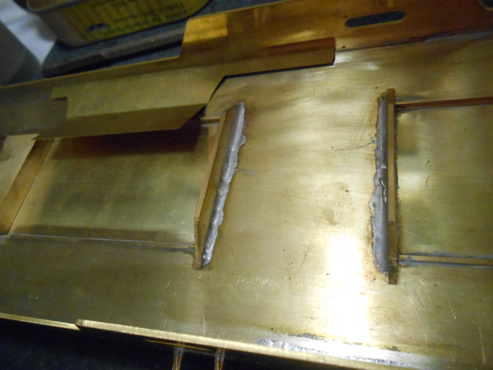

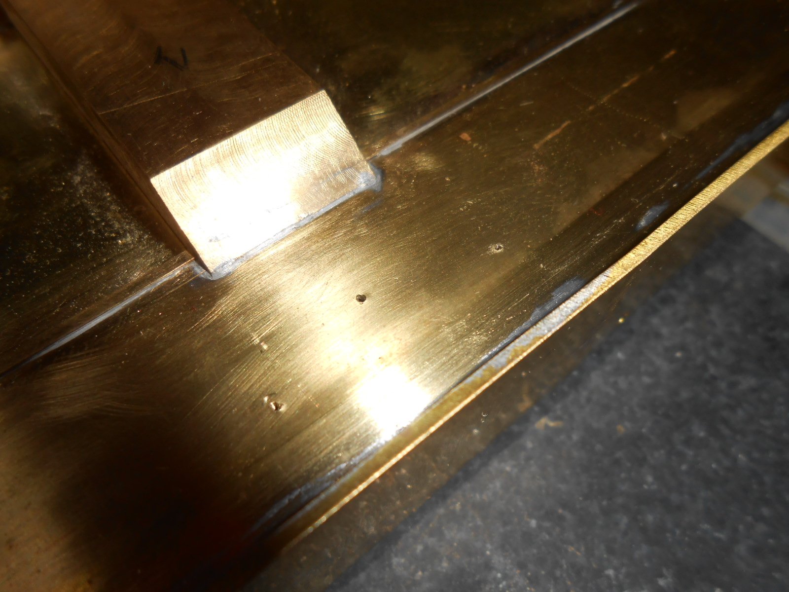

Montage : Soudure

La voici :
La suite :

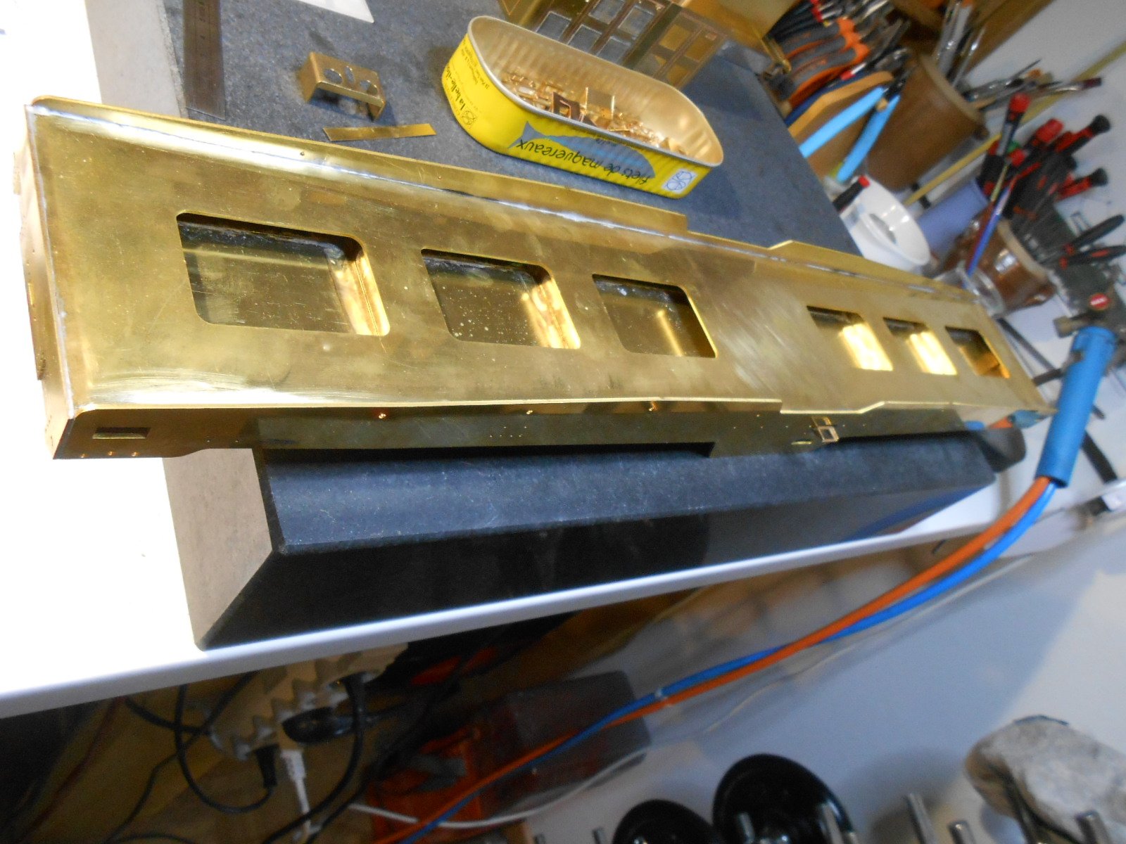

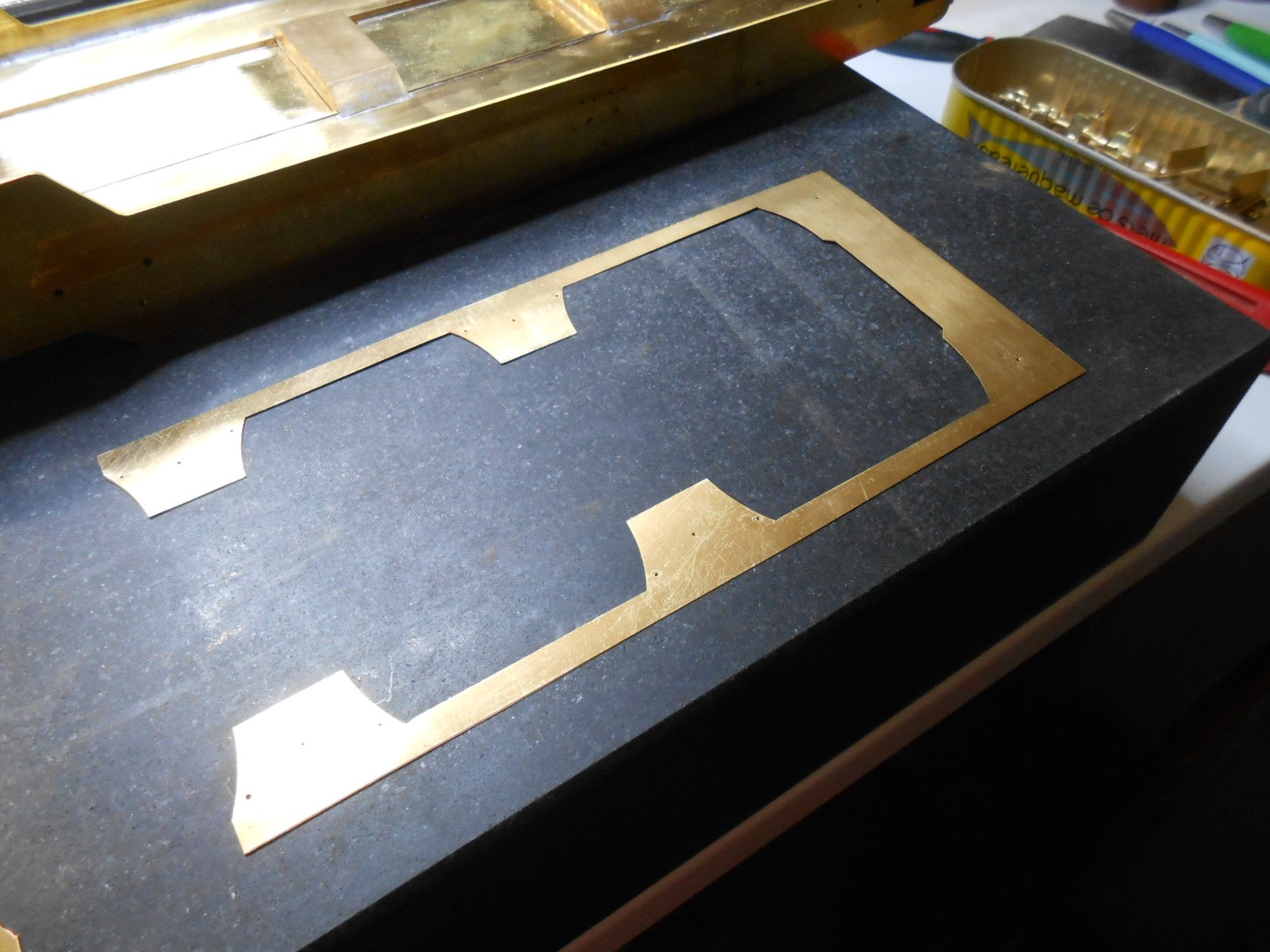

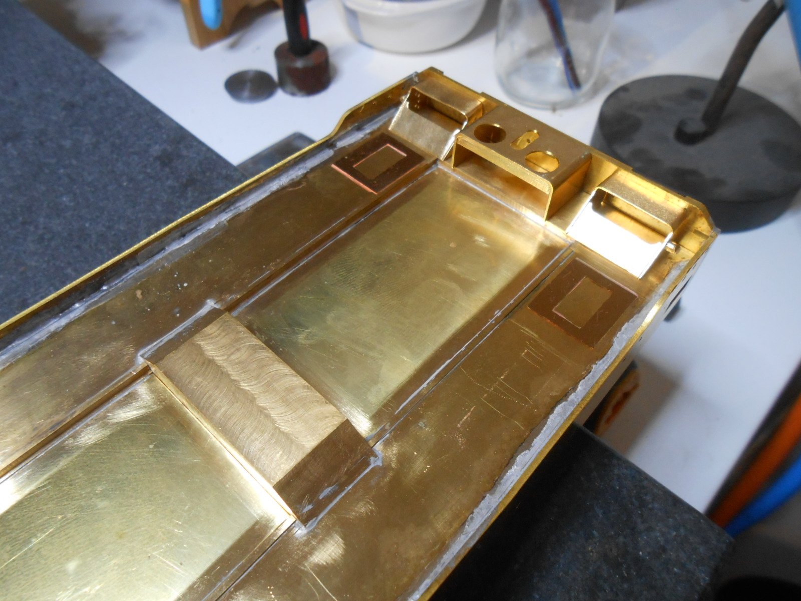

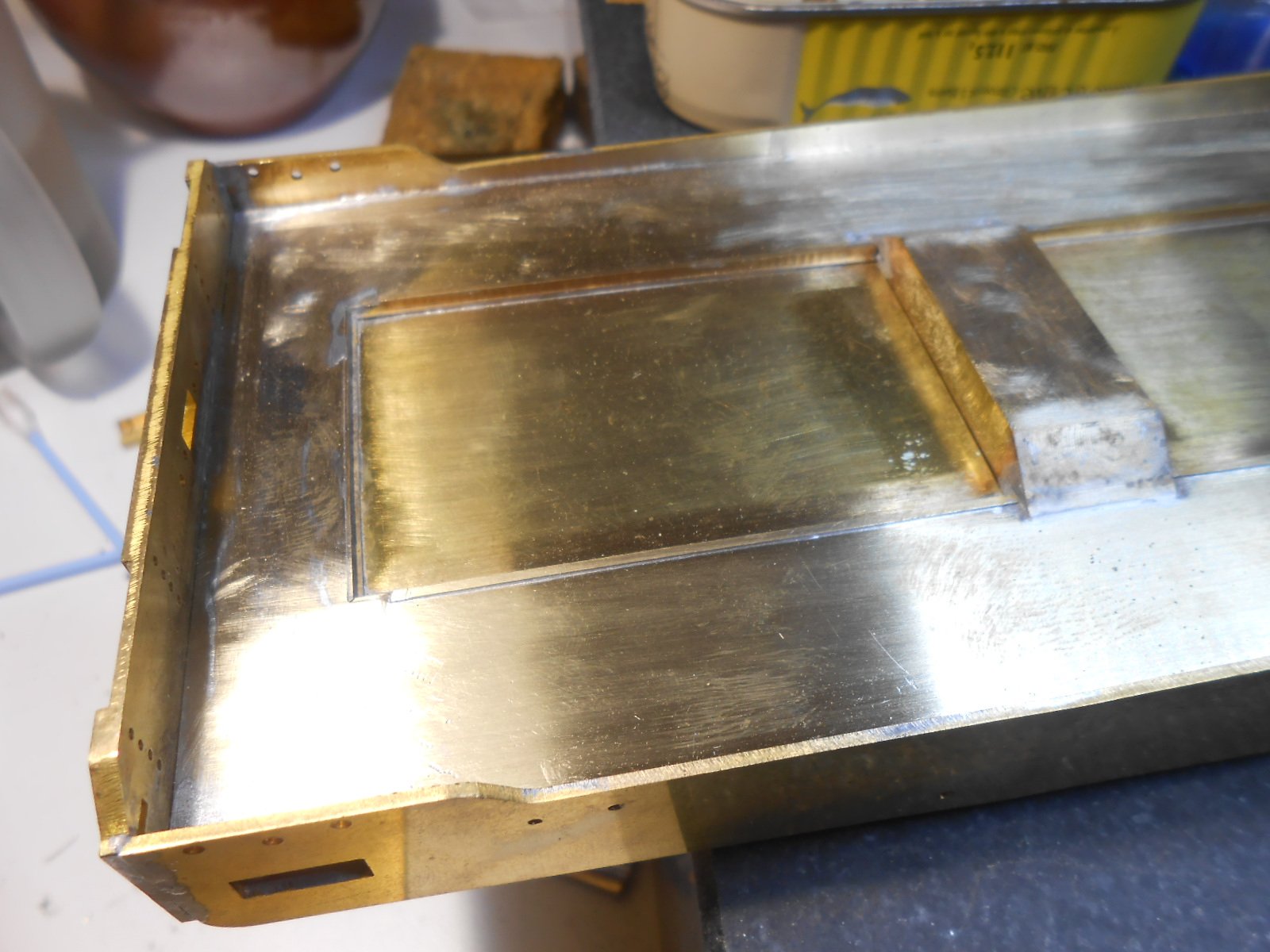

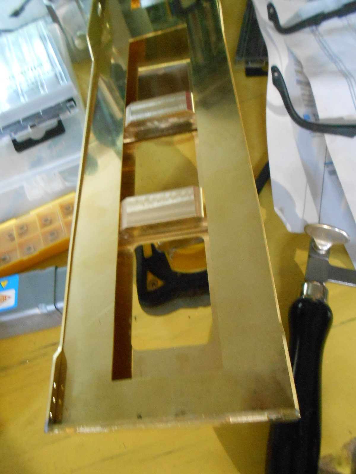

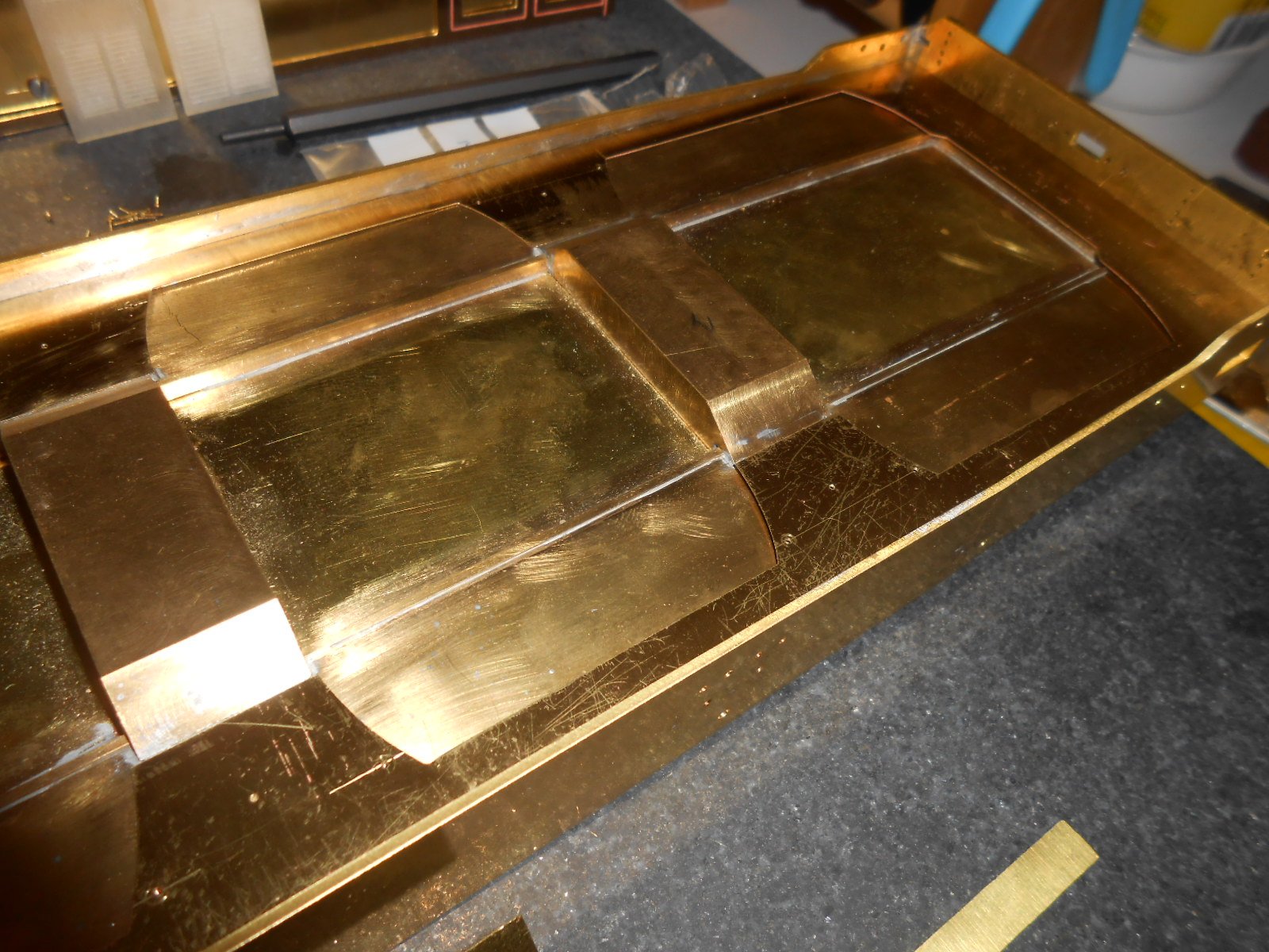

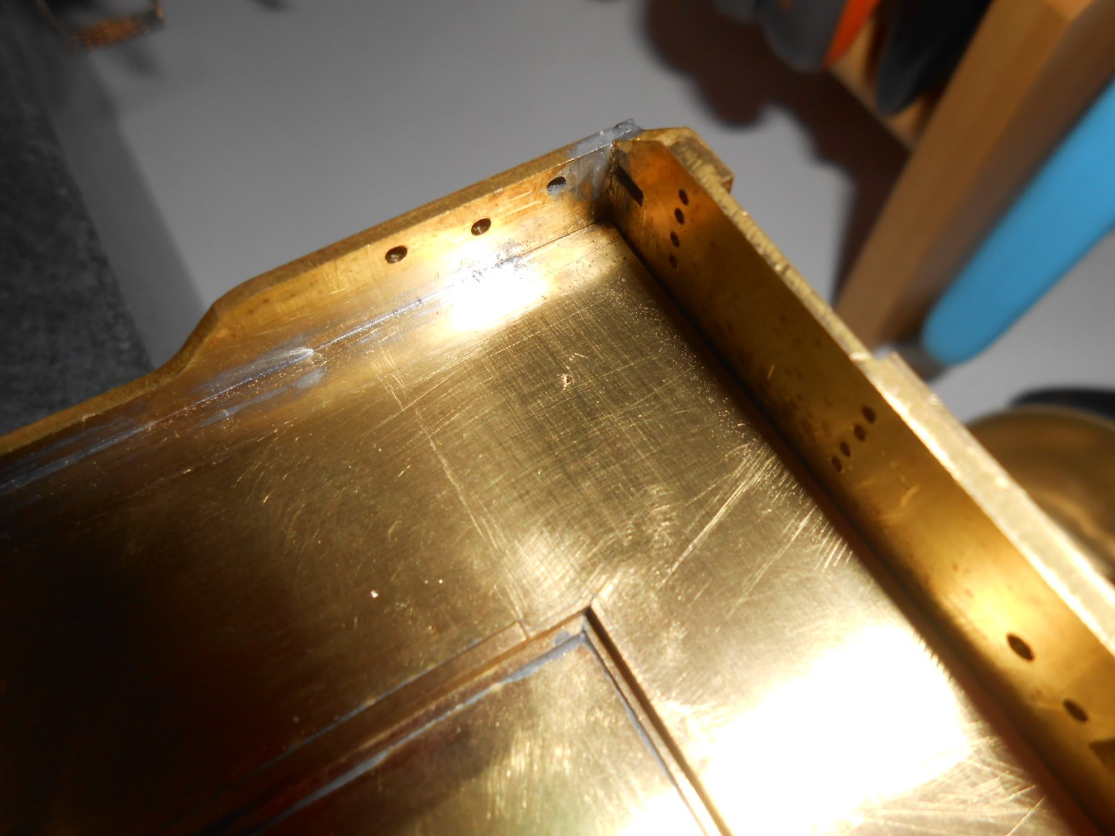

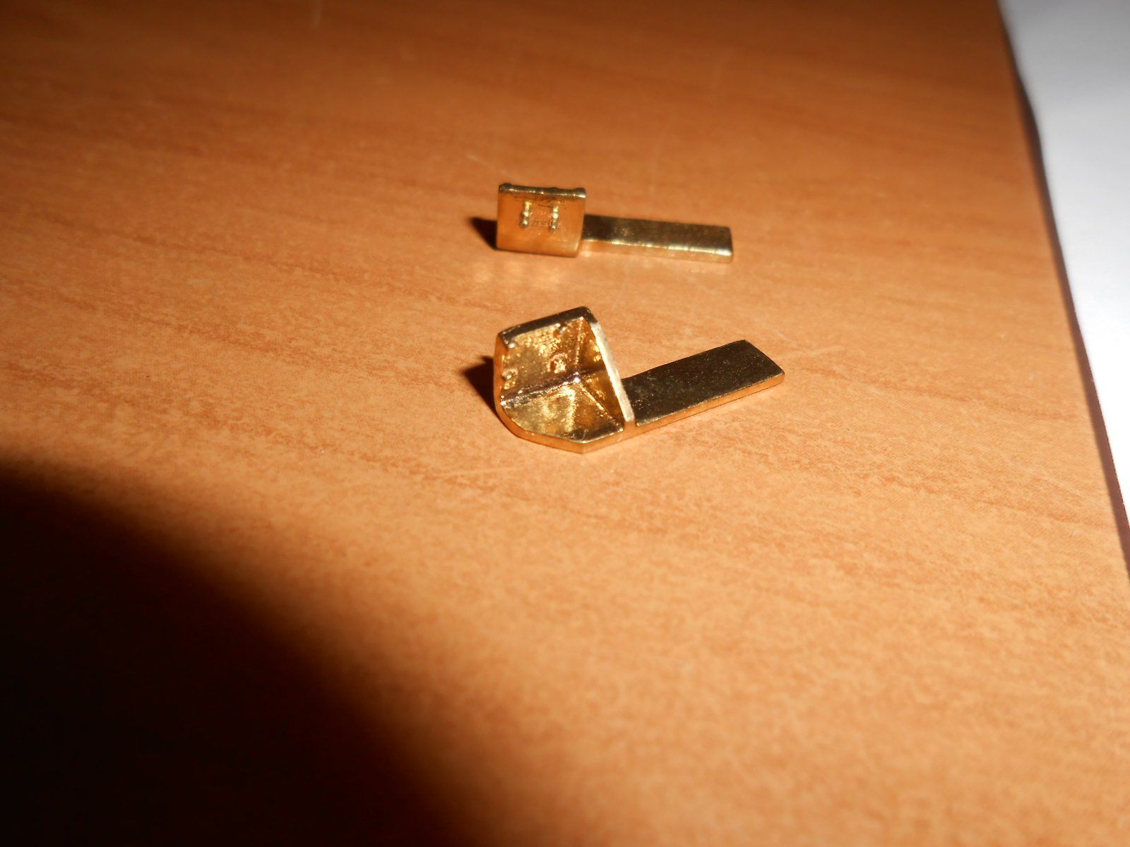

Quelques pièces massive dans le châssis :

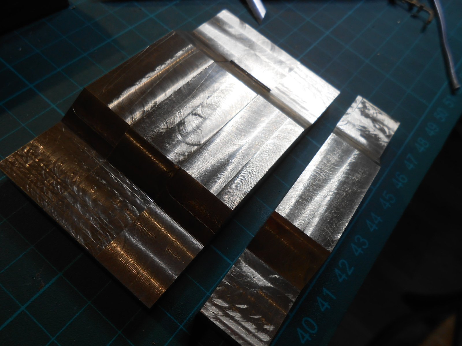

Un coup de fraiseuse :
Soudure :

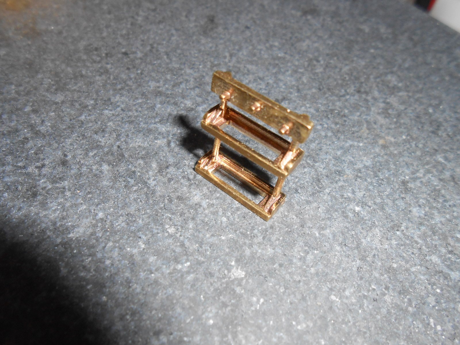

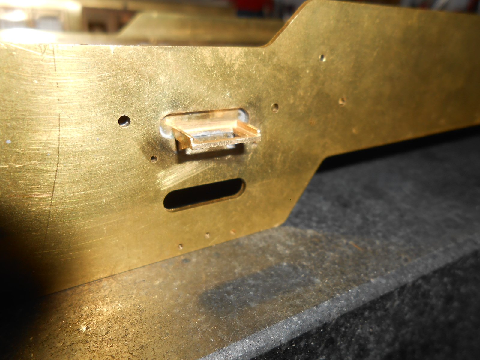

Premières pièces, les marches pieds.

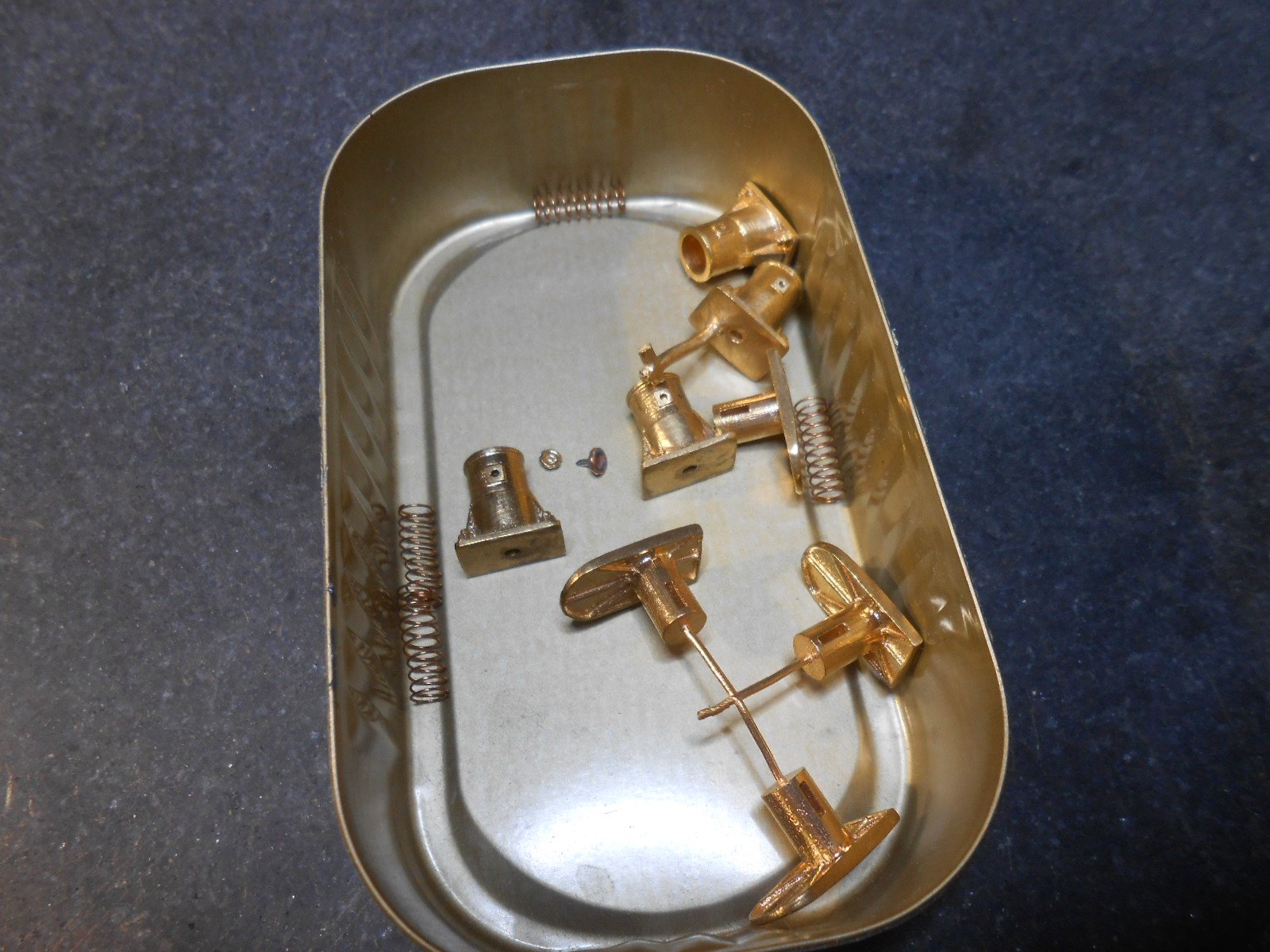

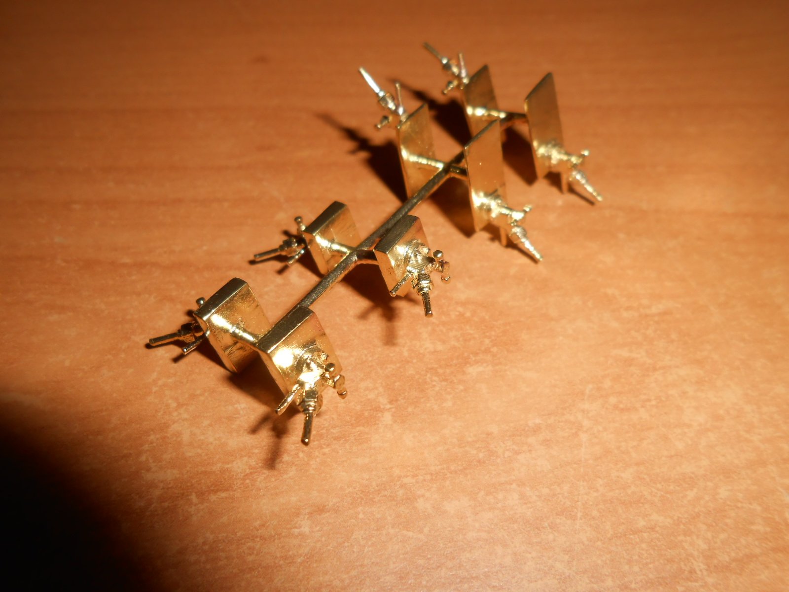

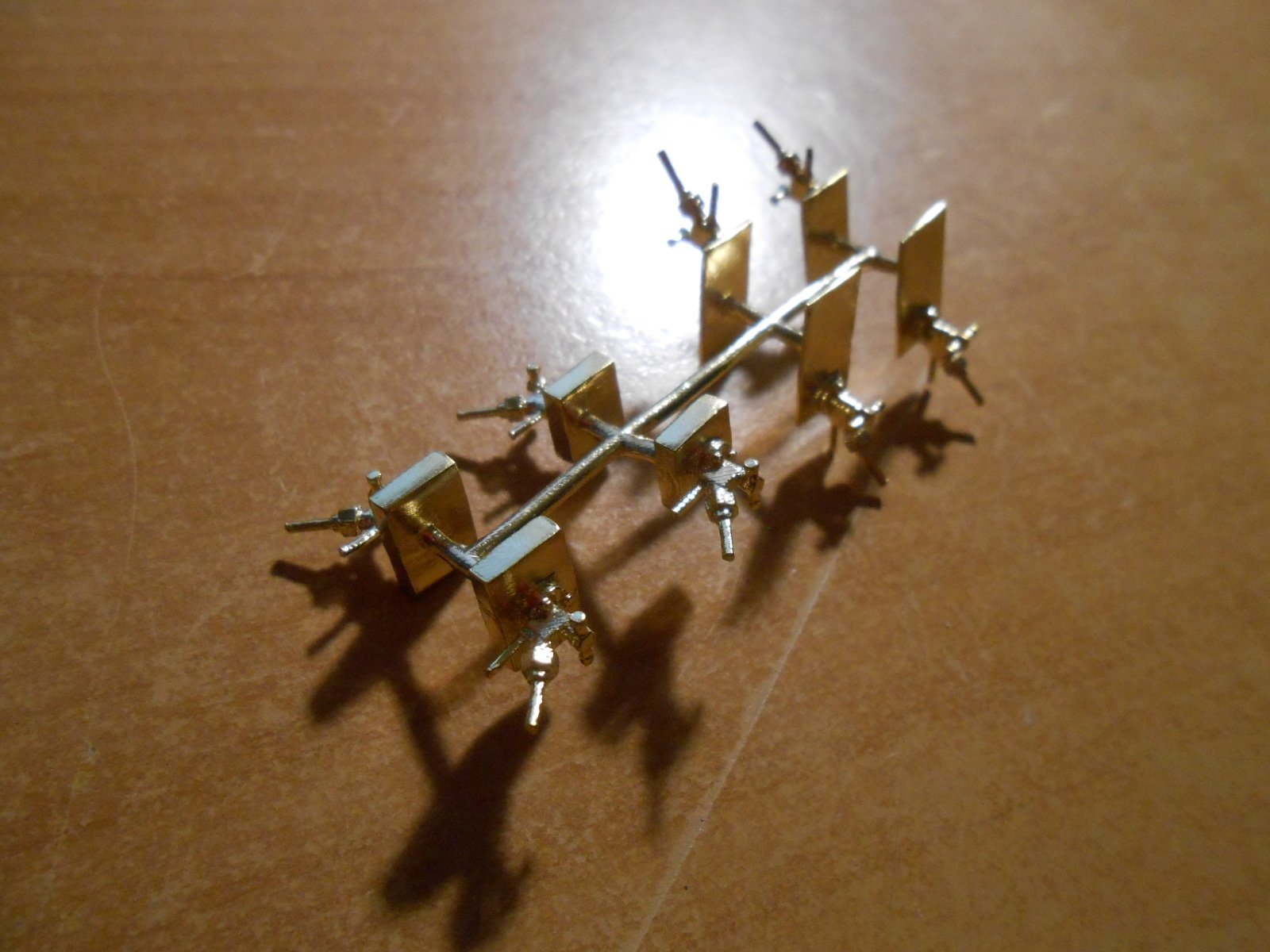

Toutes les pièces pour la traverse :
Les sablières :
Tampon :

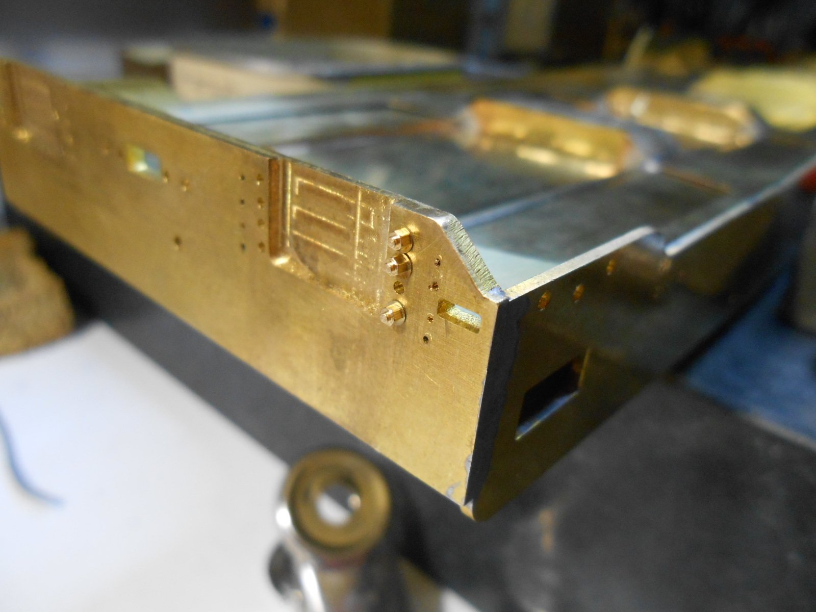

Début de montage sur le chasssis :

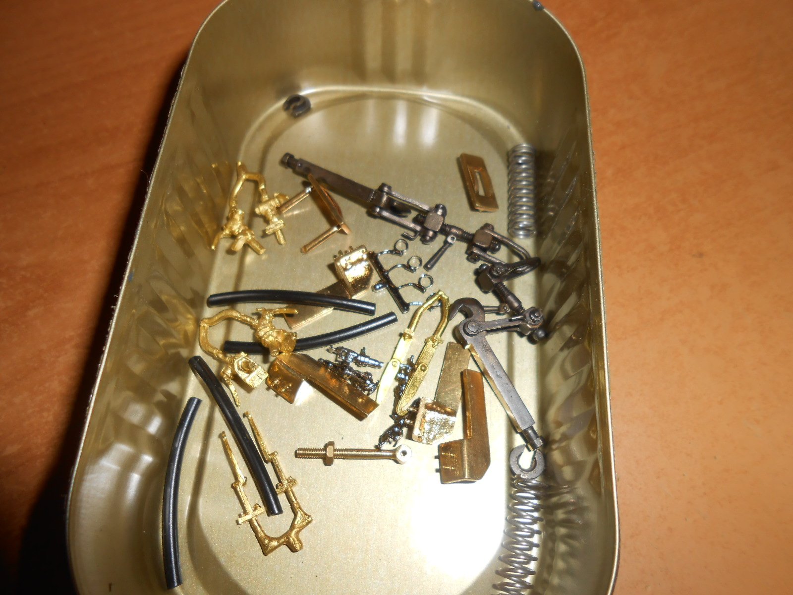

Beaucoup de pièce pour la châssis.
Et aussi des pièces pour le bogie.

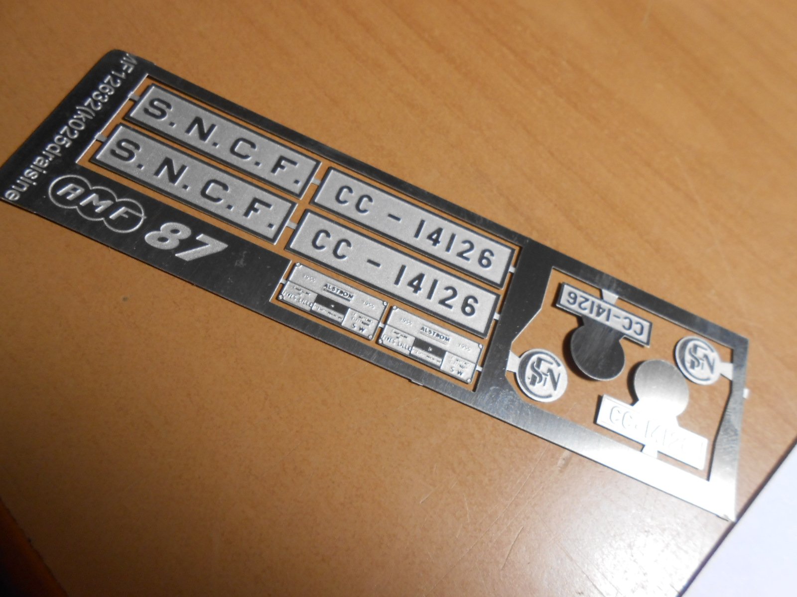

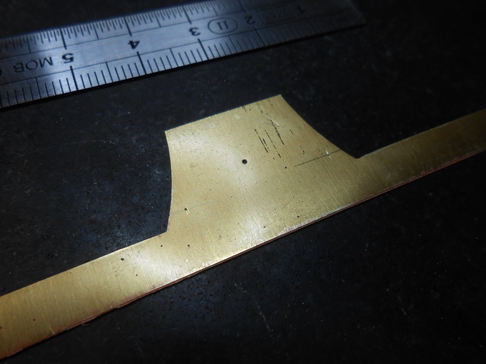

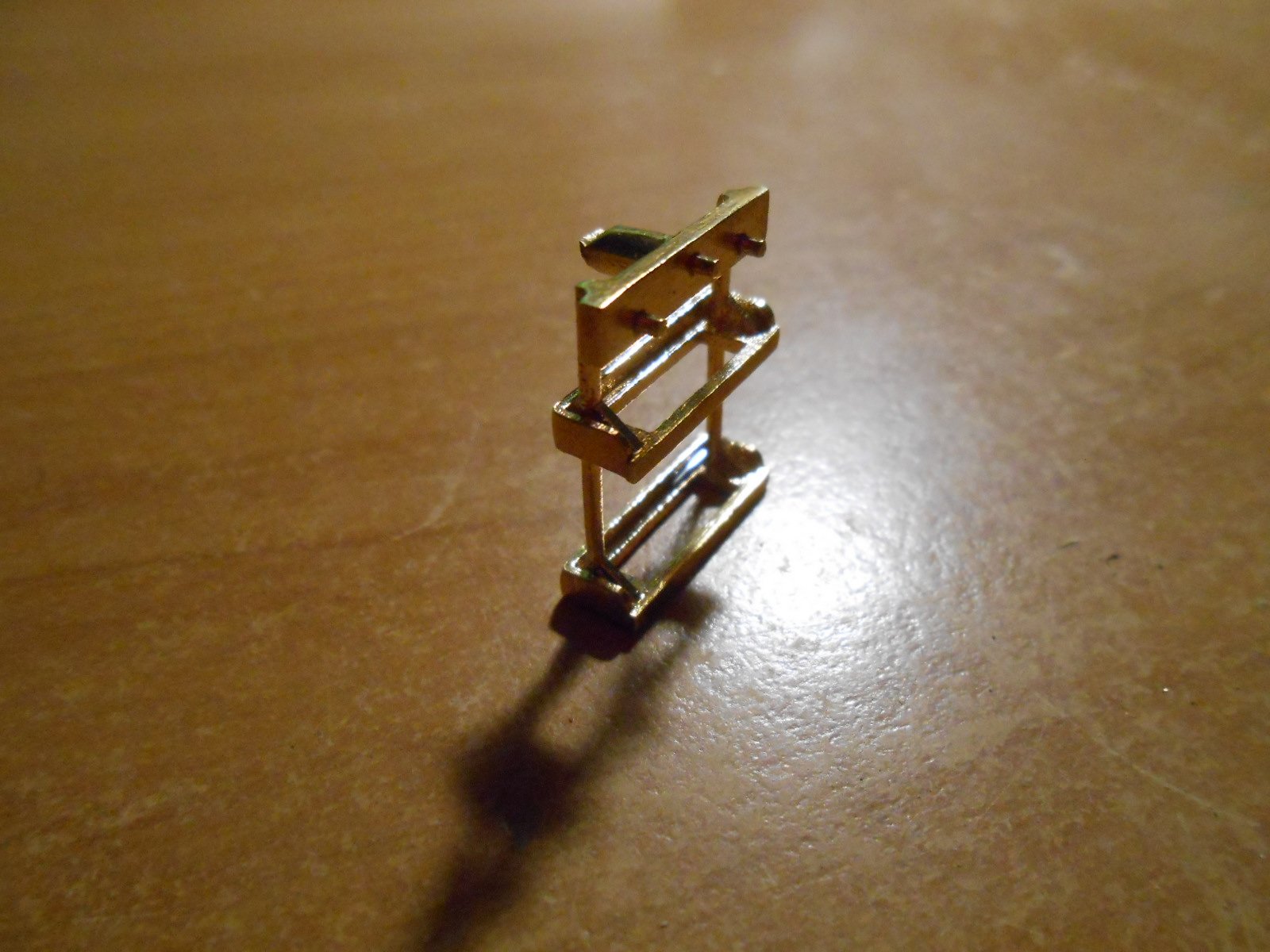

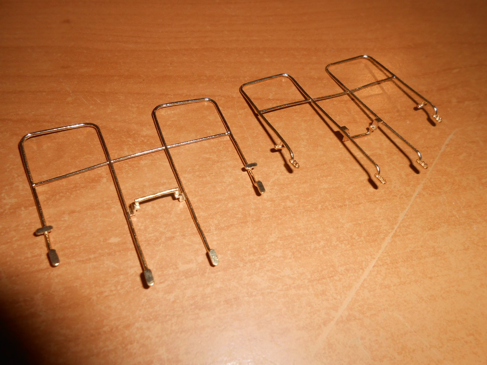

Au début , je réalisais les typon et gravure, avec une machine a insoler, et du perchlorure .
Puis par la suite, j'ai laissé tombé. Trop compliqué d'avoir toujours la même qualité.
Je fais tout, maintenant, chez EXELLA.

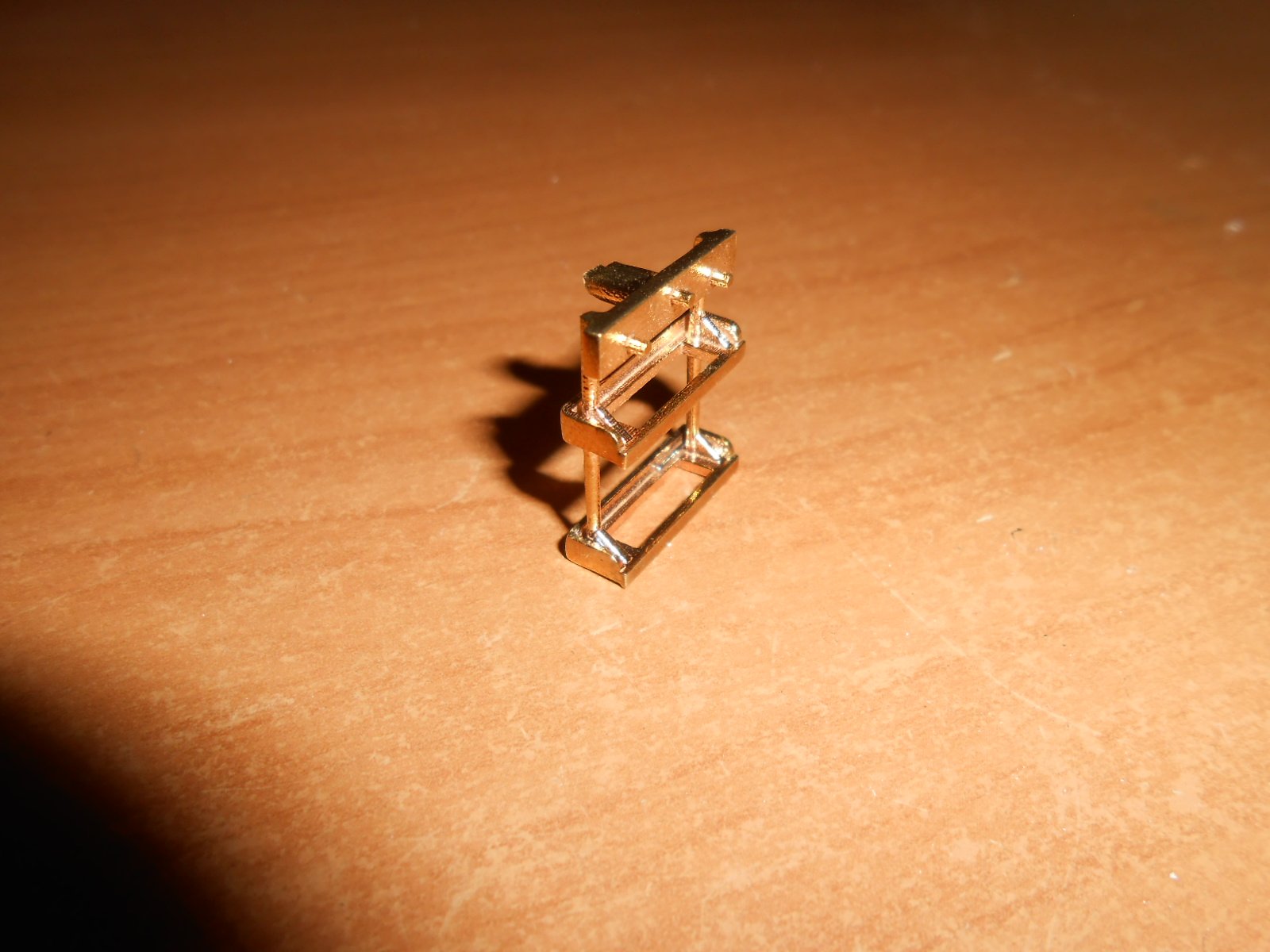

Porte drapeau:
Garde corps :
Typon en isolation :

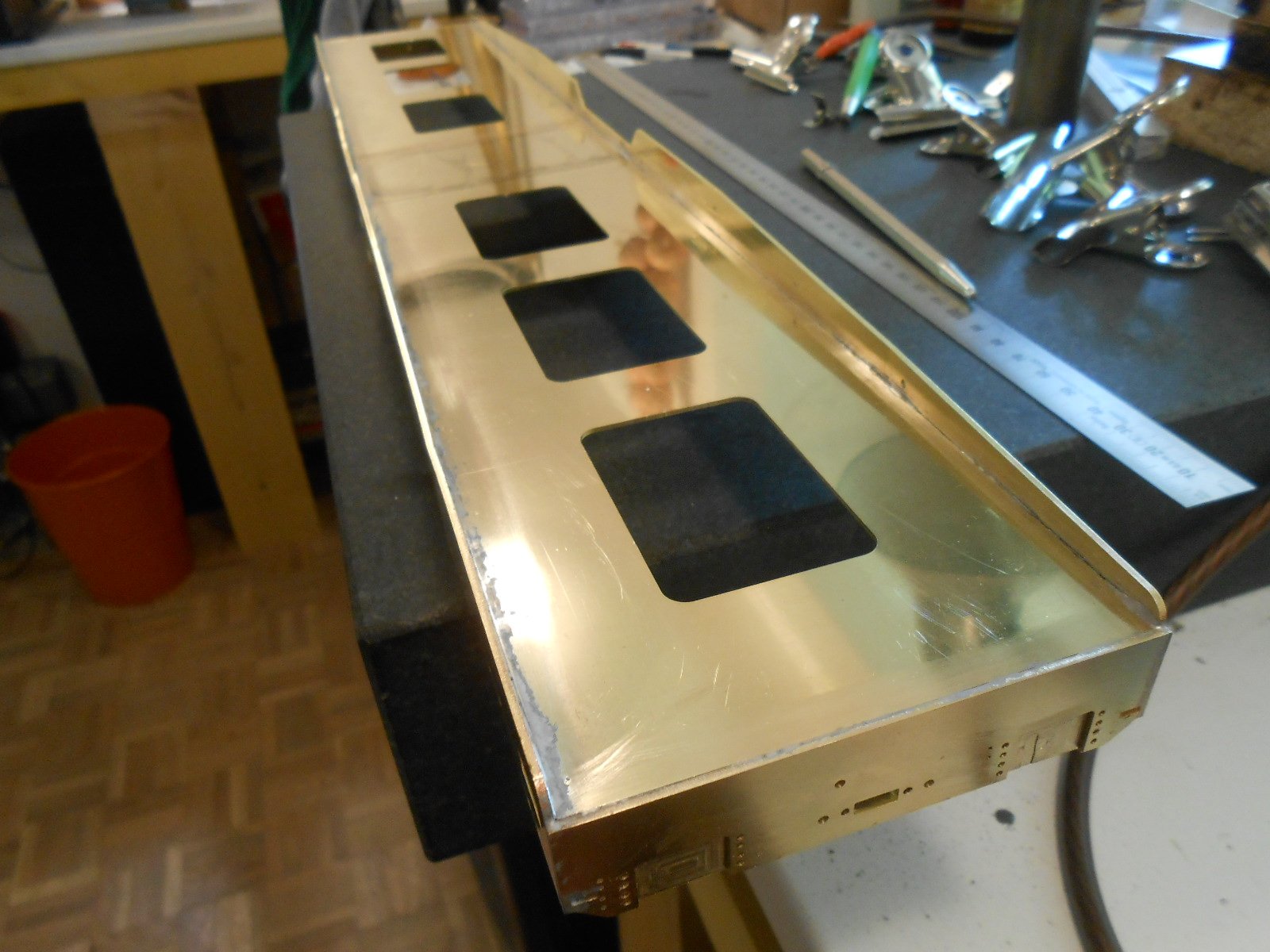

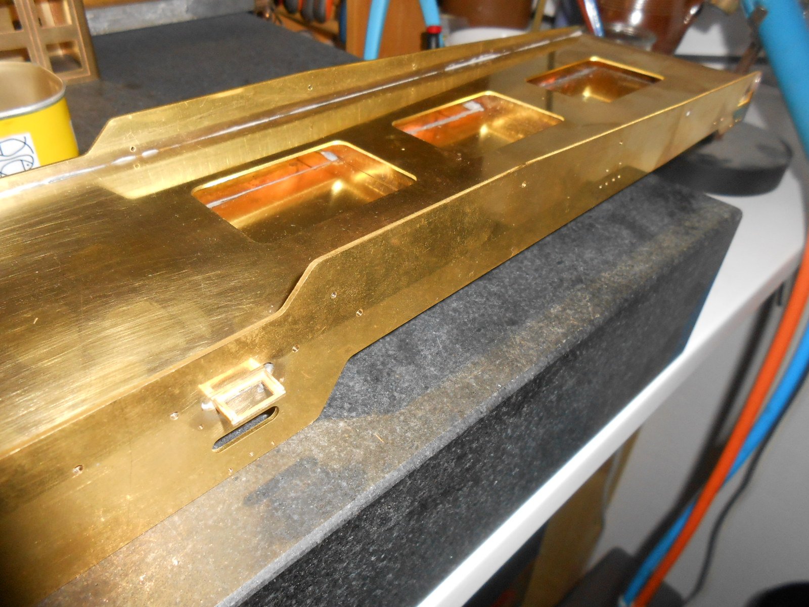

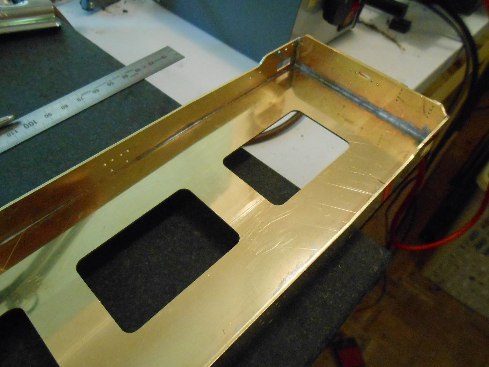

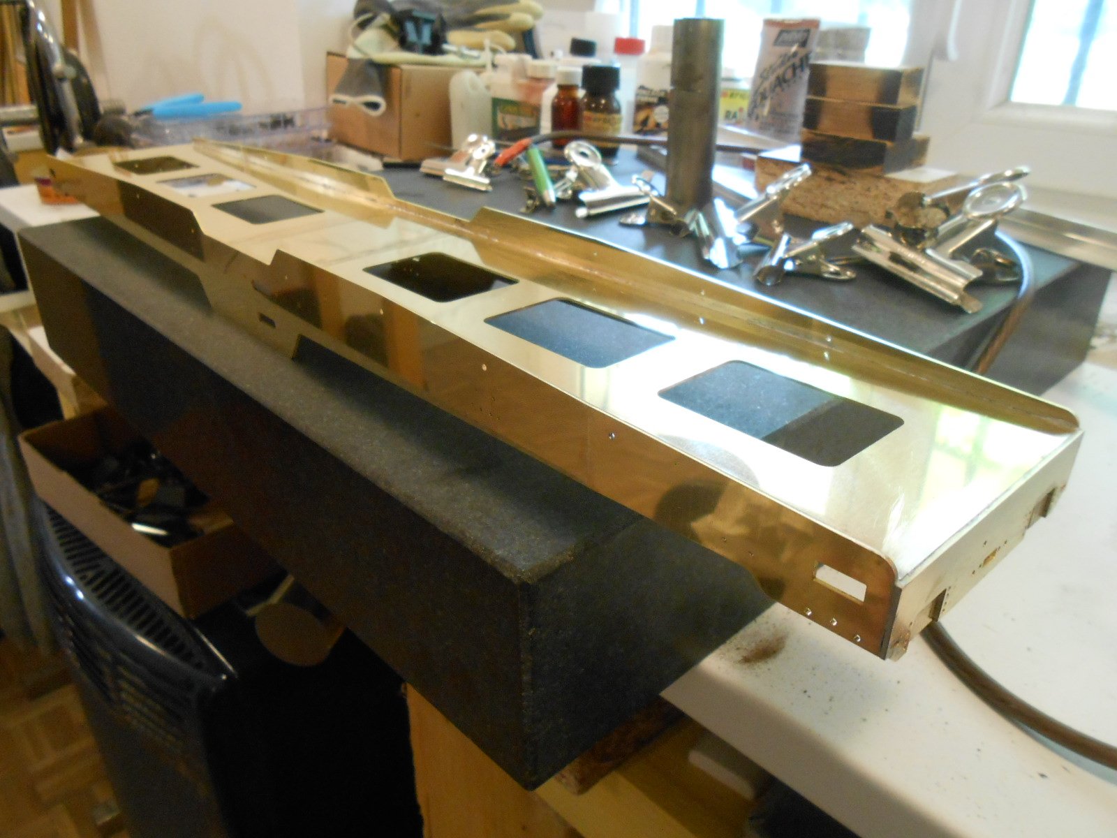

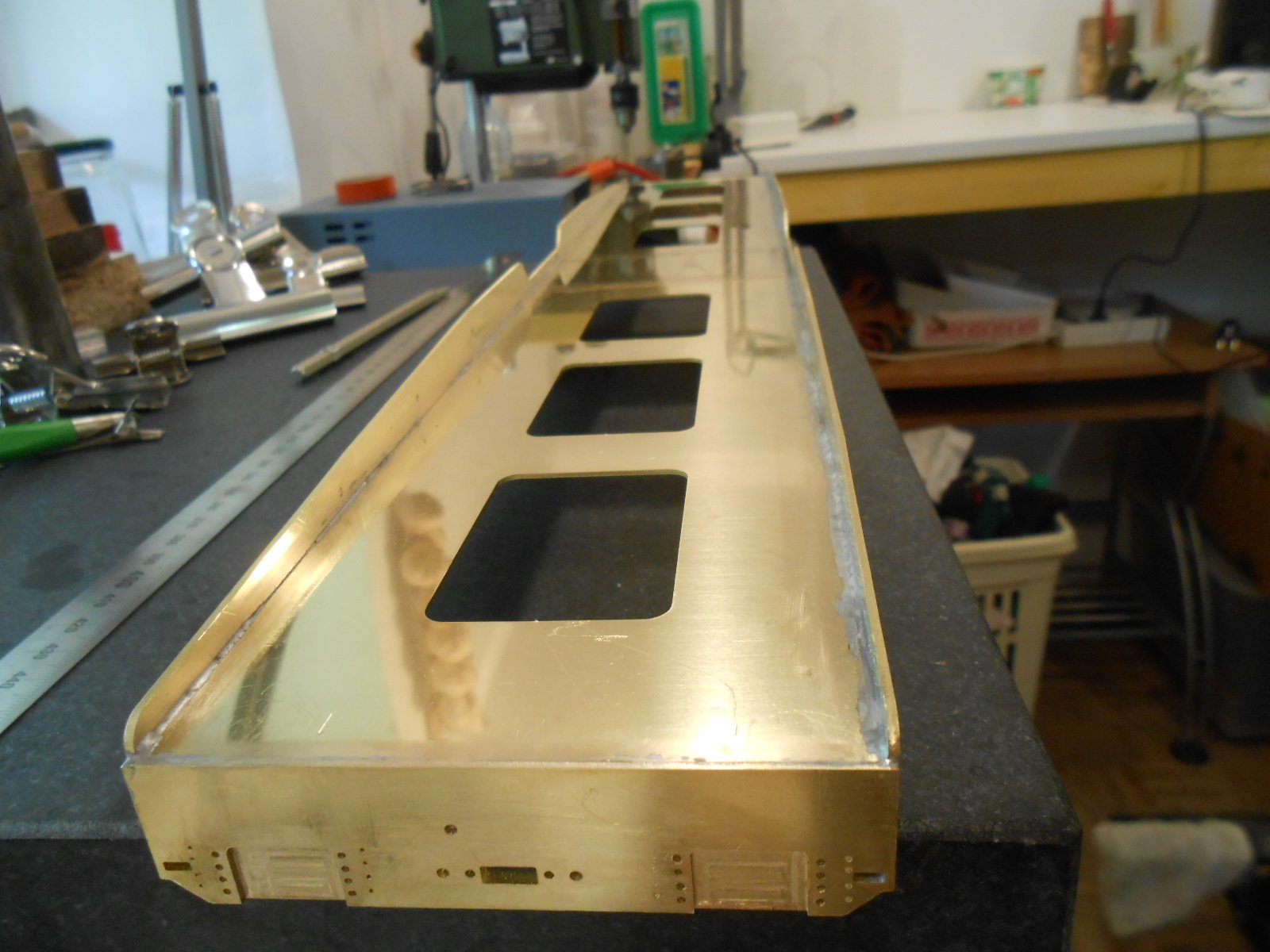

Montage chassis :

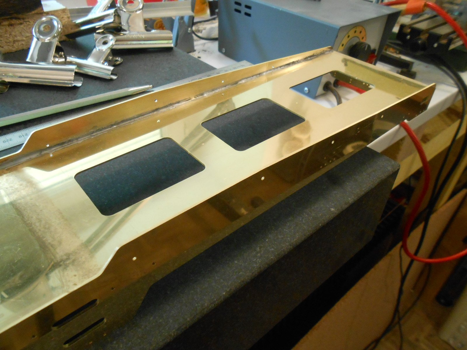

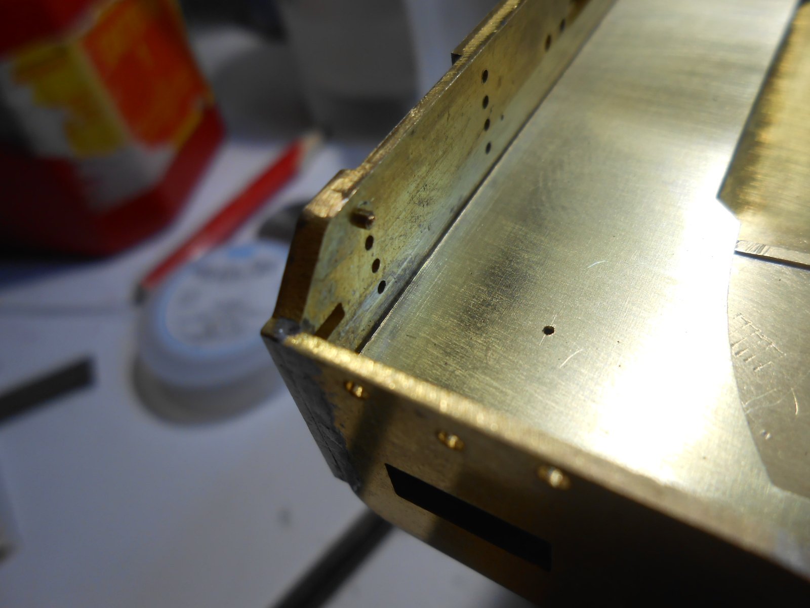

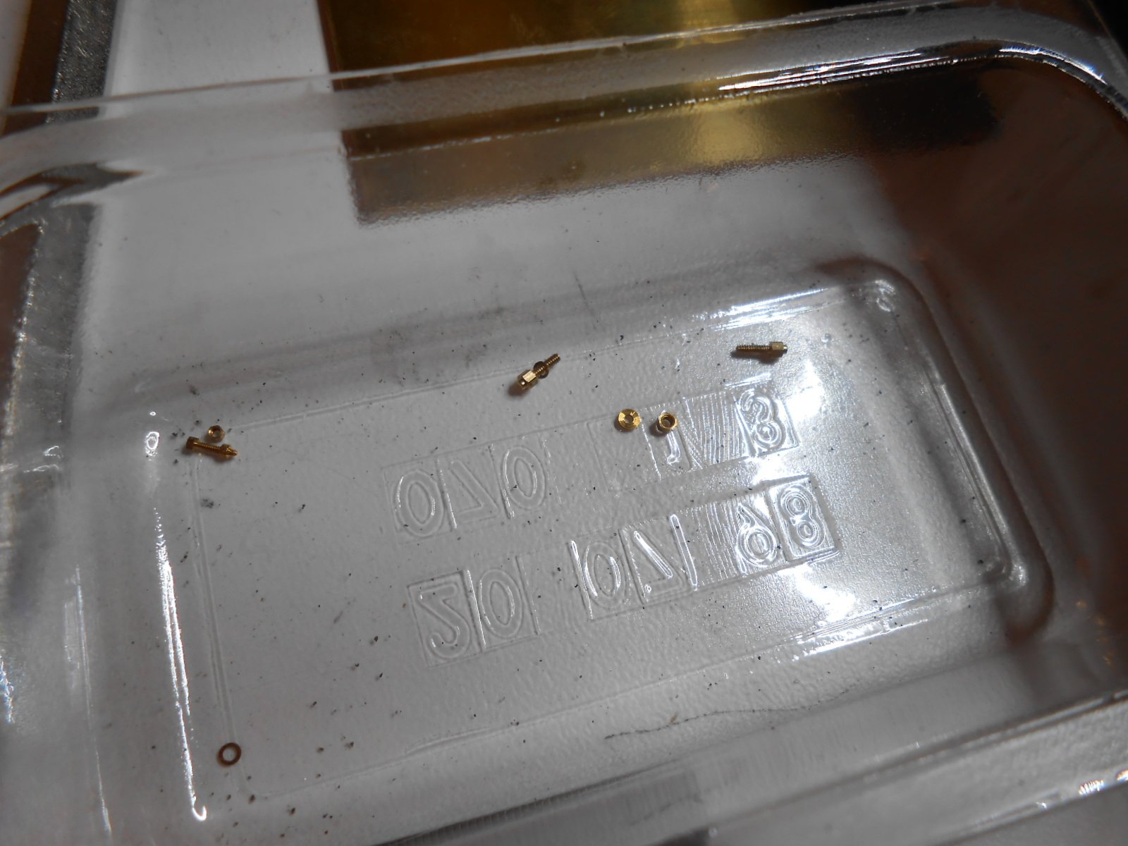

Beaucoup de M 0,8 et de M0,6 .
Châssis encore et encore :
