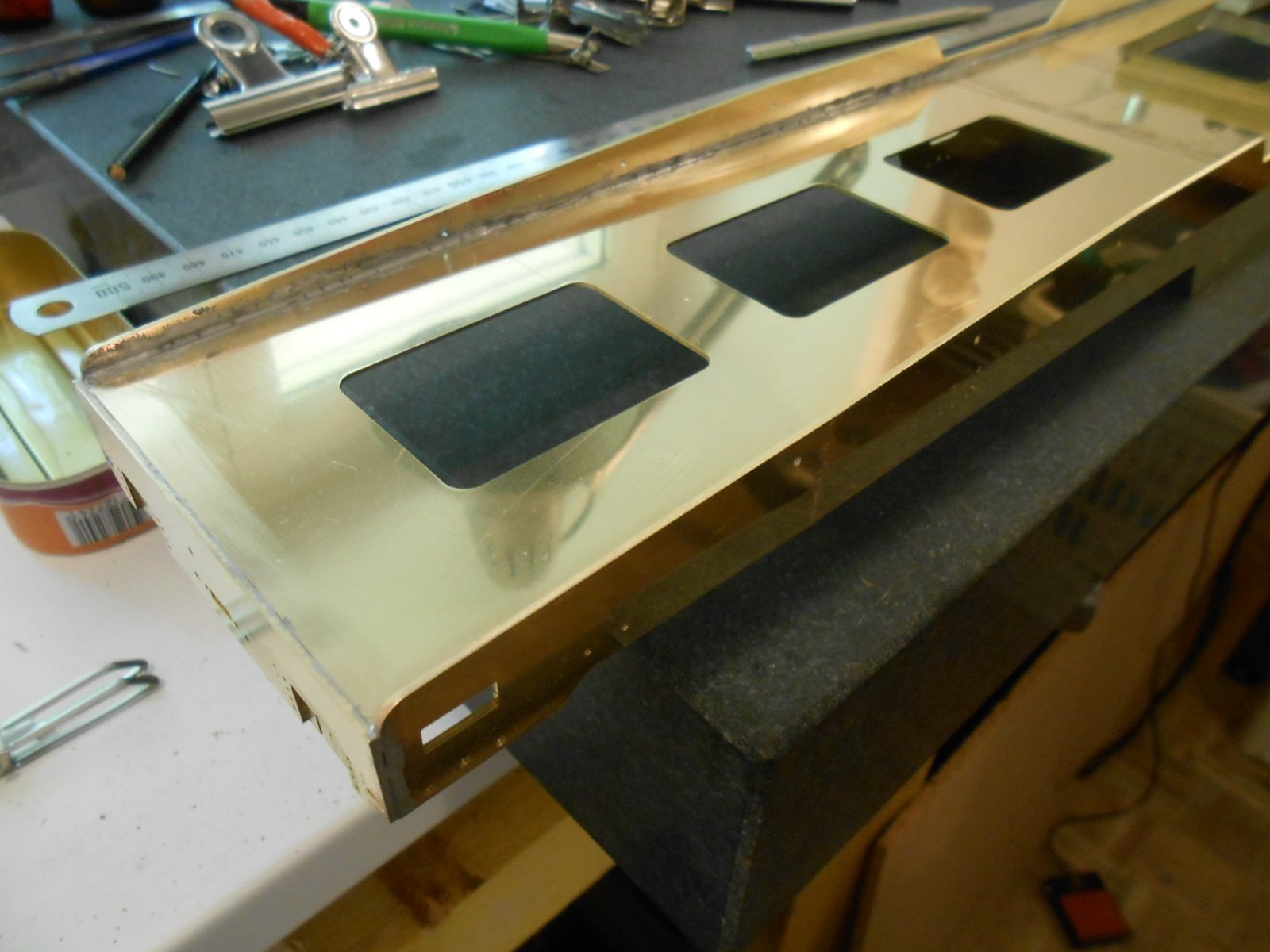

Début de l'aventure. En 2018.
Tout est dessiné, mais je n'attends pas la fin du dessin pour commencer la réalisation.

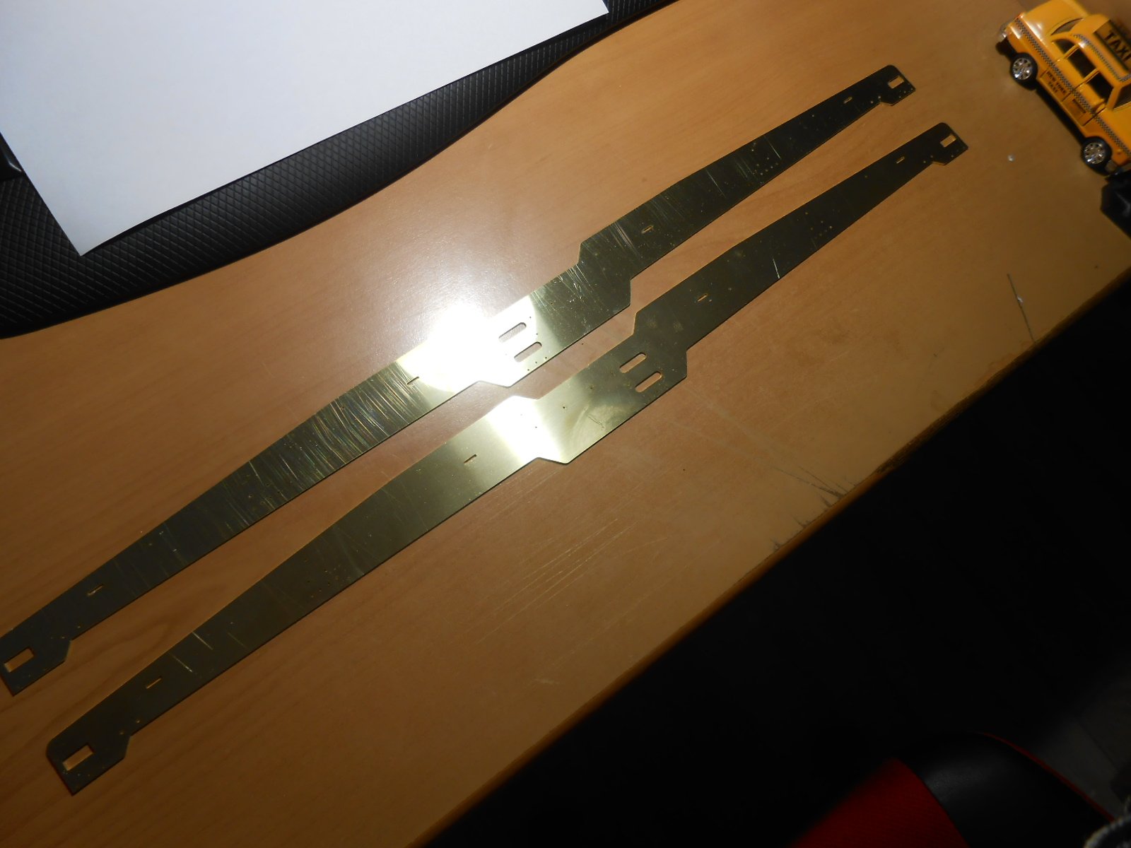

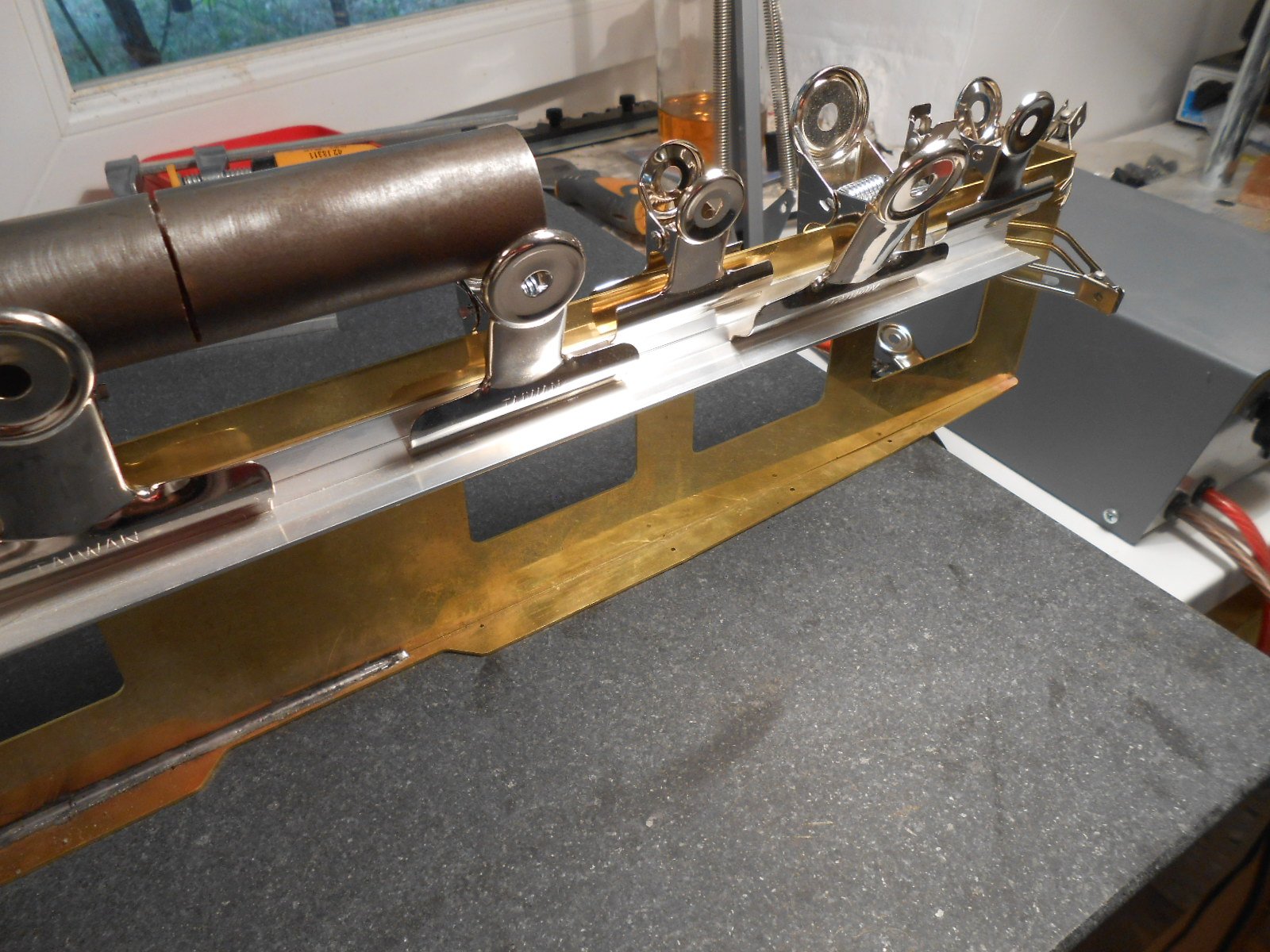

Quelques photo du début.
Une découpe laser pour les longerons. Et autres pièces qui constitue le châssis.
Montage : Soudure

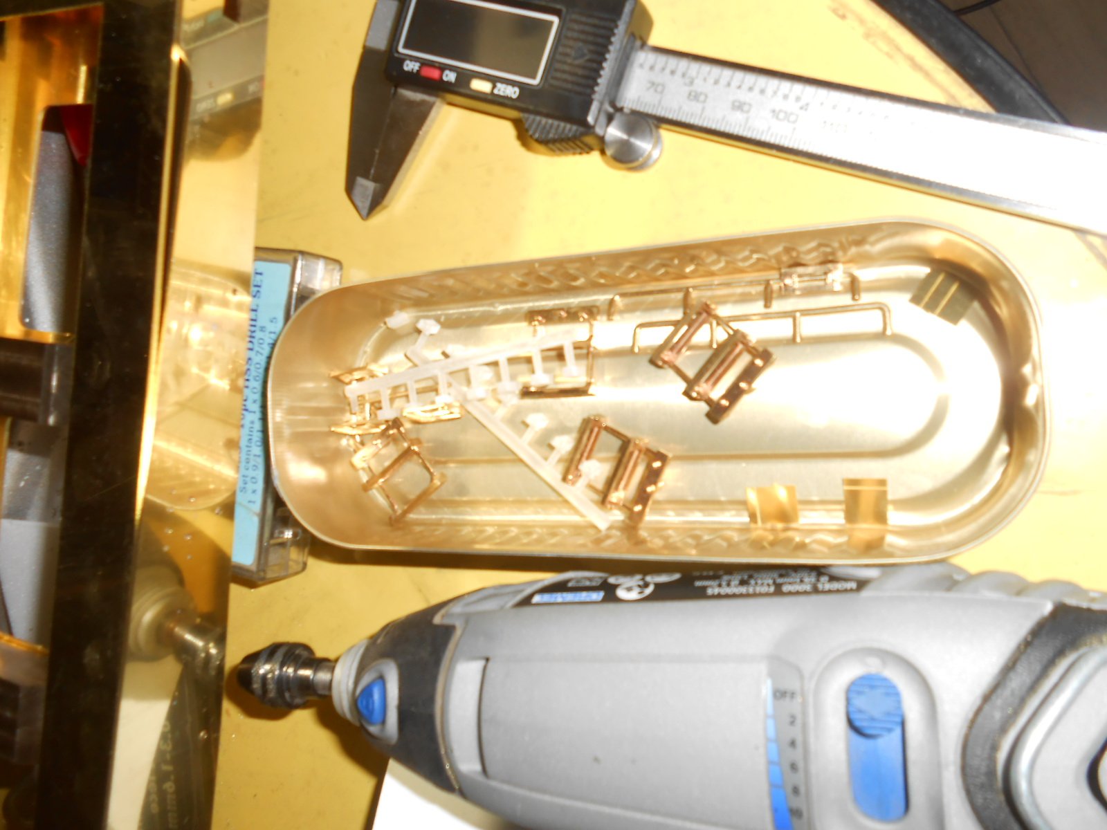

Quelques pièces massive dans le châssis :
Un coup de fraiseuse : Soudure : Premières pièces, les marches pieds.

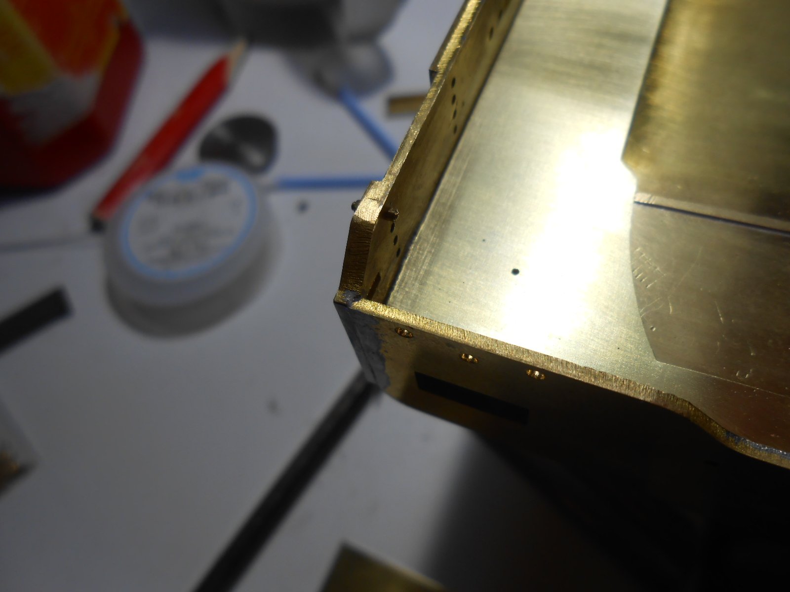

Toutes les pièces pour la traverse :
Les sablières : Tampon :
Début de montage sur le chasssis :

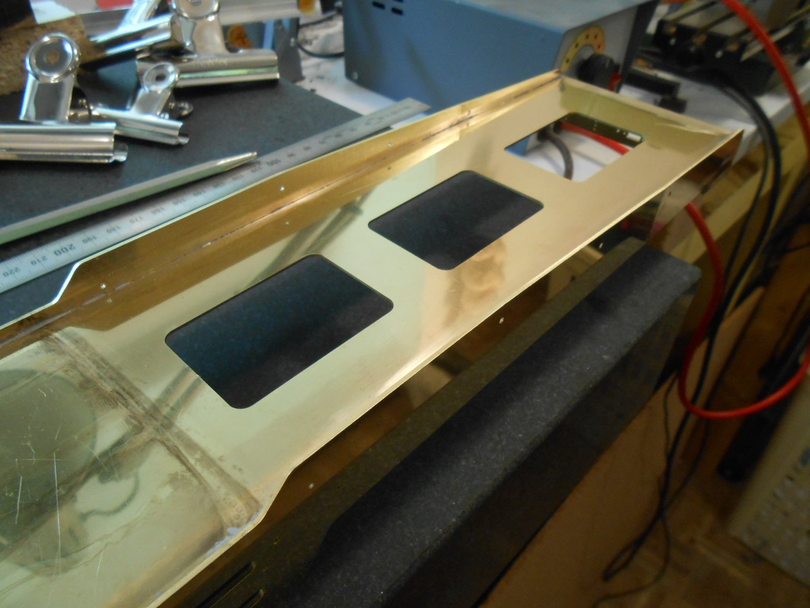

La suite.
Beaucoup de pièce pour la châssis.
Et aussi des pièces pour le bogie.

Plaque :
Chasse pierre :
Montage chassis :

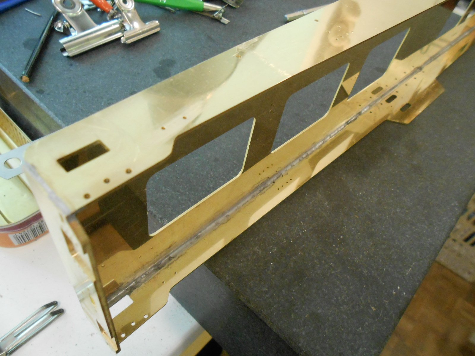

Beaucoup de M 0,8 et de M0,6 .
Châssis encore et encore :
