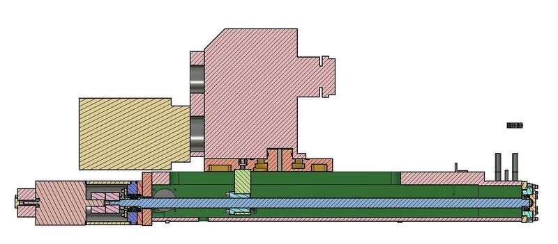

Nach erfolgdem Modellieren, folgde der Umbau am Reißbrett sprich im CAD Programm.
Zuerst verlagerte ich die Kugelaulaufspindeln neu.
Kon_5 (Steffel)
Hier wählte ich auf der Motorseite eine Festlagerung mit Lagern vom Typ 7201-b-xl-2rs-tvp in O-Anordnung. Die Vorspannung erfolgt über die Nutmutter auf der Spindel. Gleichzeitig dient das erste Lager mit seinem Ausenring als Zentrierung für die Grundplatte.
Kon_6 (Steffel)
Alle Teile sind durch Zentriersitze bis hin zum Motor verlagert und bilden damit eine Achse. Zwischen den Teilen sind überall Rundringe eingebracht um einen eventuellen Kühlmitteleintrag zu verhindern.
Um den y-Fahrweg zu erweitern, damit der Fahrweg von der Frässpindelmitte in beide Richtung gleich ist, habe ich eine 30mm starke Platte zwischen Grundkörper Fuß und Festverlagerung eingebaut.
Die Gleitflächen der Schwalbenschanzführung habe ich dann auf eine Höhe eingeschabt.
Das Ende der y-Spindel wollte ich nicht frei im Raum "hängen" lassen und habe daher auch unter der Z-Achse eine Verlagerung eingebracht. Diese ist als Loslager ausgeführt.
Kon_7 (Steffel)
Was man hier nicht sieht: ich habe den Lagersitz der Spindel zusätzlich mit einer Nut versehen und einen Rundring verbaut. Da ich die Passung zwischen Spindel und Lagerinnenring H/h gewählt habe (Lager ist von Haus aus H) um keine unnötige Verspannung zu erhalten, musste ich eine Lösung finden das mir die Spinel nicht im Lagering dreht und diese stehen bleibt.
Der Rundring baut eine leichte Vorspannung auf welche den Lagering mitnimmt, gleichzeitig wird eine Längenausdehnung der Spindle nicht verhindert.
Die Spindel habe ich auf dieser Seite auf der Drehbank selbst abgesetzt.

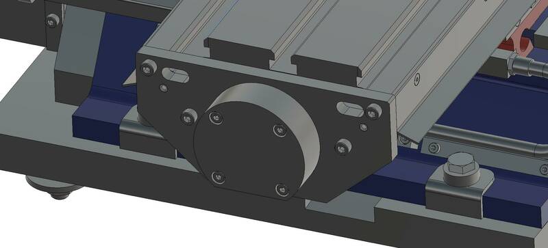

Bei der Spindelmutter für die Y-Achse war die Zugänglichkeit wesentlich kniffliger. Die Mutter ist so tief in der Maschine verlagert das es mir anfangs fasst unmöglich schien ohne etwas abzubauen Fett an die richtige Stelle zu bringen. Der Kniff war nun durch geschickte Querbohrungen in Kreuzsupport den Mutternträger zu erreichen. Die Abdichtung zwischen Mutternträger und Kreuzsupport und Flansch Spindelmutter erfolgte wieder mit O-Ringen.
Kon_21 (Steffel)
Kon_22 (Steffel)

In den obigen Bildern sieht man ein weiteres Konstruktionsmerkmal. Die Mutternträger werden bei Y und X jeweils verschraubt. Durch die Verlagerung der Spindeln auf beiden Seiten ist die Ausrichtung der Mutternträger relativ einfach. Erst wird die Spindel ohne Mutter in beiden Achsen ausgerichtet und die Lager durch verstiften fixiert. Dann werden die Spindeln mit Muttern und Mutternträgern montiert. Die Schlitten werden ebenfalls montiert und die Schrauben der Mutternträger festgezogen. Die Mutternträger richten sich durch die Spindel in der horizontalen seitlich aus. Bei der X-Achse sind die Schrauben jedoch unzugänglich. Daher habe ich in den Frästisch zwei Bohrungen mit Verschlussstopfen und Dichtung in der Achse der Schrauben montiert. Mit einem langen Innensechskantschlüssel kann ich nach erfolgter Montage die Schrauben des Mutternhalters der X-Achse festziehen.
Zusätzlich sind die Bohrungen in dem Mutternträger X und im Gusskörper des Kreuzsupports für Y in den Querrichtungen als Langlöcher ausgelegt. Somit konnte ohne Probleme seitliche Anpassungen vorgenommen werden.
Die Höhe der Mutternträger musste ich vor Ort ermitteln da durch das Einschaben der Führungen der genaue Abstand zwischen anlagefläche Mutternträger zu Schlitten und Spindelmitte nicht bekannt war. Ich habe den kritischen Bereich am Mutternträger mit 1,5mm Aufmaß gefertigt. Dann Vor Ort über die Führungen und verbauter Spindel ohne Mutter das grobe Maß heraus gemessen.
Die Kontrolle und Anpassung erfolgte durch Einbau des Schlittens und beilegen von Fühlerlehrblechen auf beiden Seiten der Schwalbenschanzführung (waagerechter Teil). Auch hier kam mir wieder die beidseitige Verlagerung der Spindeln zu Gute besonders bei der Y-Achse. Durch Messen der Parallelität der frei zugänglichen Spindelteile konnte das genaue Maß was es abzufräsen galt ermittelt werden.
