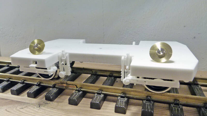

Hier mal ein mittlerweile vorhandenes Bauteil
P1160179 (viereka)

Hallo Manfred,
mal etwas mehr dazu.
Ich drucke nicht selber, ich lasse einen Dienstleister drucken. Ich habe keine Lust mich mit riesigem Zeitaufwand reinzuknien bis der Drucker ordentlich läuft. Oben das Teil ist lasergesintert, ich lasse aber auch manche Dinge im Stereolithografieverfahren machen. Ein sehr netter Modellbahnfreund druckt mir auf seinem Heimdrucker in Resin- oder Filamentmaterial Bauteile, um mal auszutesten ob alles so klappt wie es angedacht ist. Bisher wurden die aber nur final verwendet, wenn sie wie z.B. in meiner Zaugg-Schneefräse innen nicht sichtbar als Behälter für Masse genutzt wurden.
Mich hat bisher das Resinmaterial auch nicht so richtig überzeugt, nachdem mir fein gedruckte Profile für Güterwagen sonstwie leicht zerbrochen sind. Allerdings sind jetzt wohl mittlerweile bessere Materialien auf dem Markt, die mal als Test für Modelle in H0 eingesetzt wurden und bisher meine "Bruchtests" überlebt haben. Der Schienenbus ist mittlerweile in H0 entstanden, die Harztriebwagen werden zur Zeit getestet. Das machen allerdings Modellbahnfreunden mit ihren Heimruckern, als da sind keine Dienstleister involviert.
Allerdings habe ich kürzlich ein H0 Oberteil vom Mammut (95 6667) bekommen und mußte da die Stützstrukturen entfernen. Im Kessel sind sie noch drin. Da finde ich einen Dienstleister auch wieder gut, weil der den Kram entfernt. Aber jetzt für die ganze Zeit der Konstruktion finde ich dieses Gehäuse als Prototyp super !
