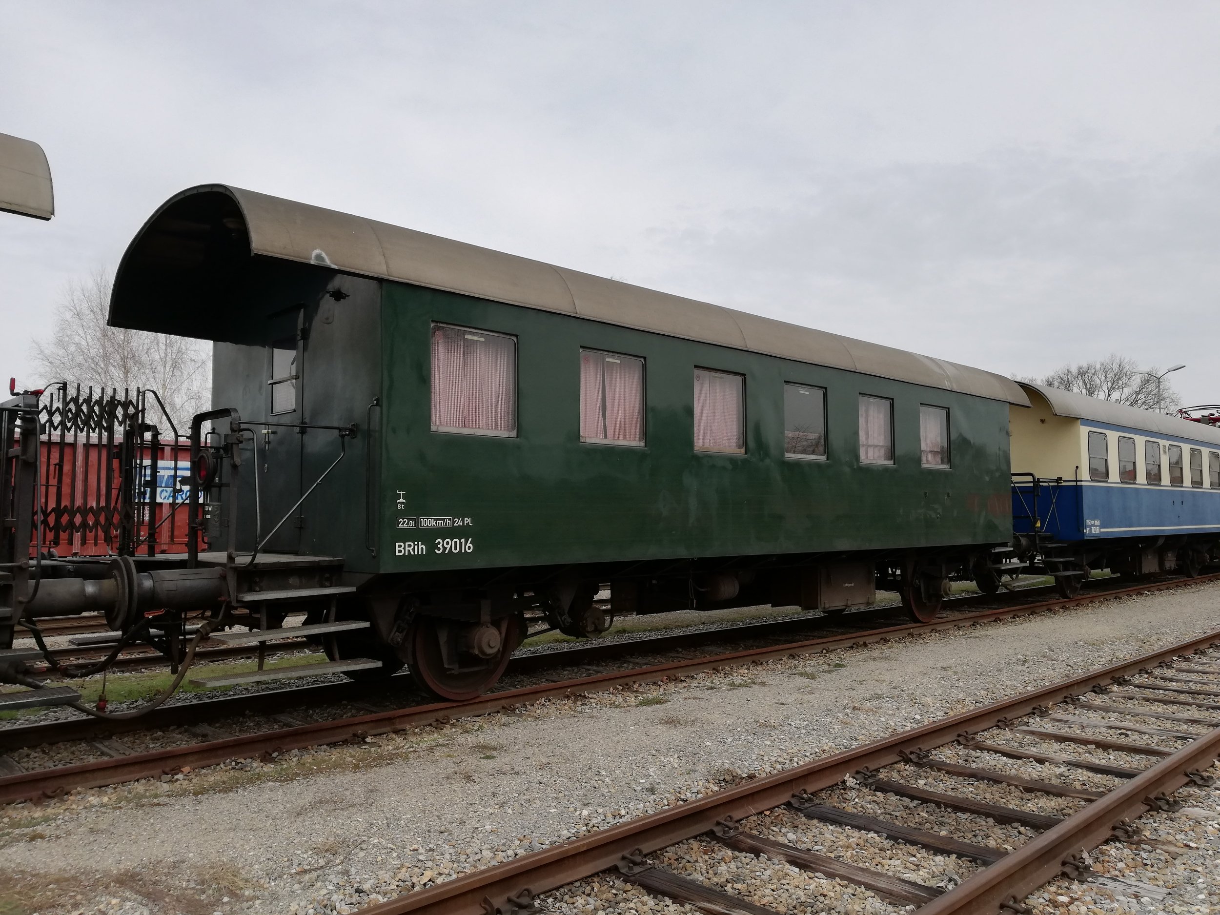

Eine dieser Loks war für mich und ist Nachbau einer Köf die in meinem ehemaligen Eisenbahnverein vorhanden war. In besagtem Verein gab es weiters auch noch einen sogenannten "Fahrverschubwagen" - ein Umbau aus den bekannten Spantenwagen und teilweise noch heute im regelmäßigen Betrieb bei den ÖBB.
Bereits die Spantenwagen selbst waren keine Neubauten und sind nach dem 2. Weltkrieg auf den Fahrgestellen alter Güterwagen in Spantenbauweise aufgebaut worden und waren bis in die 80er/90er Jahre auf den Gleisen der ÖBB unterwegs. Selbst heute verkehren noch einige dieser Wagen bei Nostalgiebahnen.
Die Fahrverschubwagen waren dann ein erneuter Umbau aus Spantenwagen. An den Seiten haben sie ein Fenster verloren, bekamen dafür aber eine Kochstelle, Sitzgelegenheiten und auch Spitzensignale, da die Wagen für längere Verschubarbeiten genutzt werden und dem Verschubpersonal dabei zum Aufenthalt dienen. Dank des Spitzensignals sind auch geschobene Fahrten möglich.

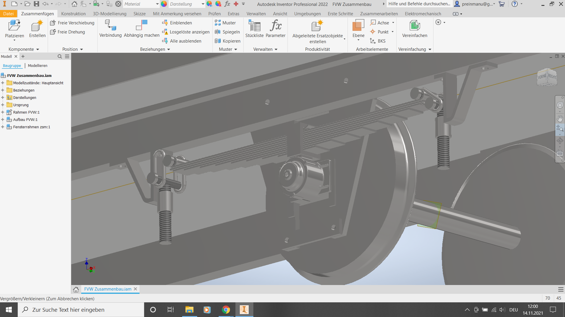

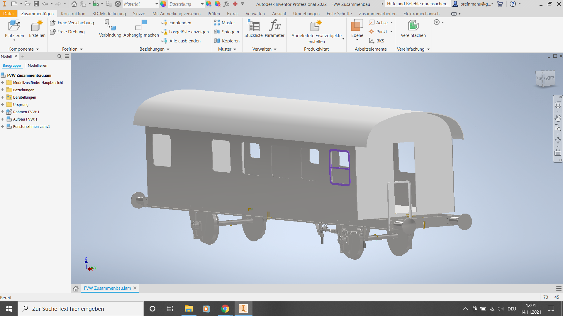

So begann ich bereits vor bald 4 Jahren mit ersten Skizzen und auch Konstruktionen im CAD. Bis heute ist der dort noch nicht fertig... :roll:

Der vereinseigene ehemalige Fahrverschubwagen
Ein grüner Spantenwagen mit Ganzfenstern, rechts daneben ein ehemaliger Triebwagenanhänger in blau-beige mit Halbfenstern
Die Konstruktion im CAD ist sehr oberflächlich gehalten, es wurde nur das Nötigste gezeichnet.
Dieser Bericht erfolgt in erster Linie aus Hoffnung auf konstruktive Kritik und Verbesserungsvorschläge - die Bauart entspricht vermutlich nicht wirklich dem hohen Standard hier.

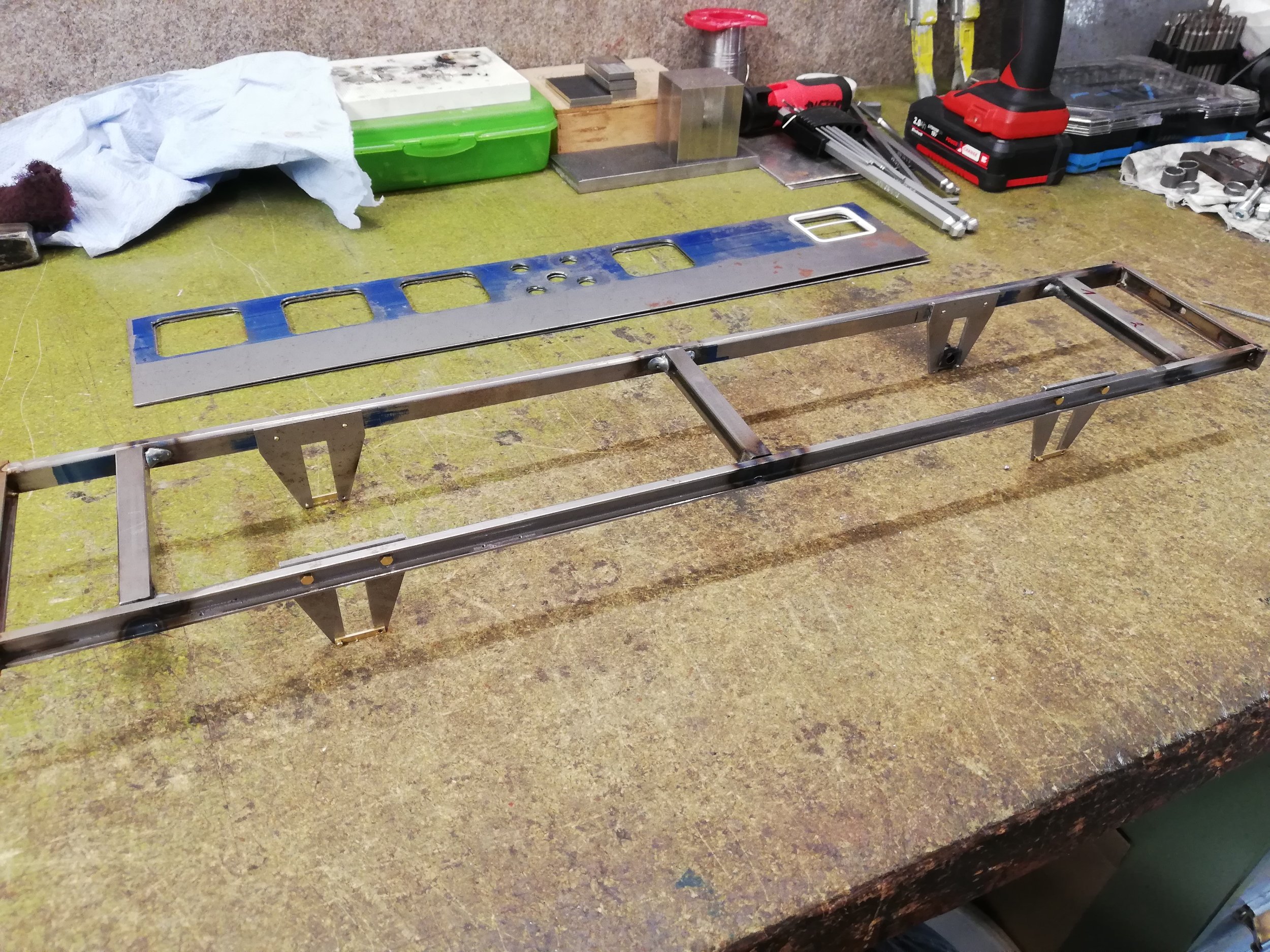

Der Bau:

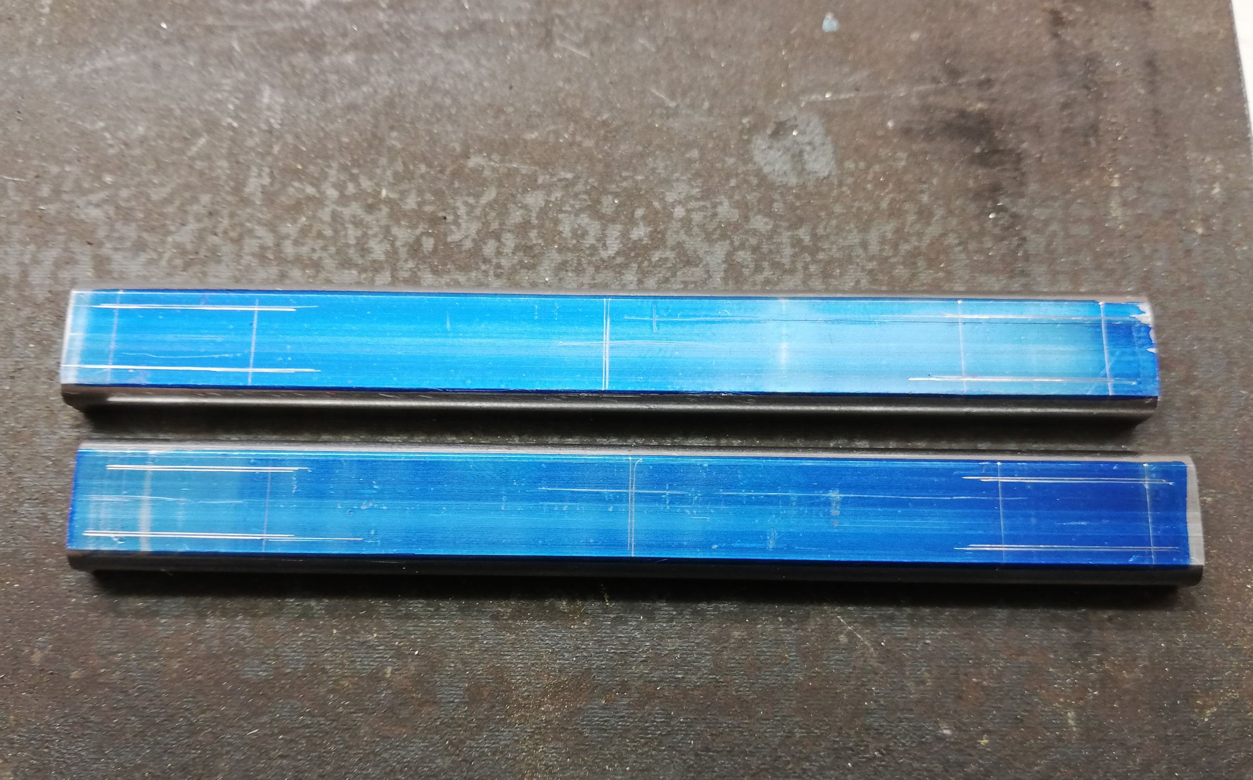

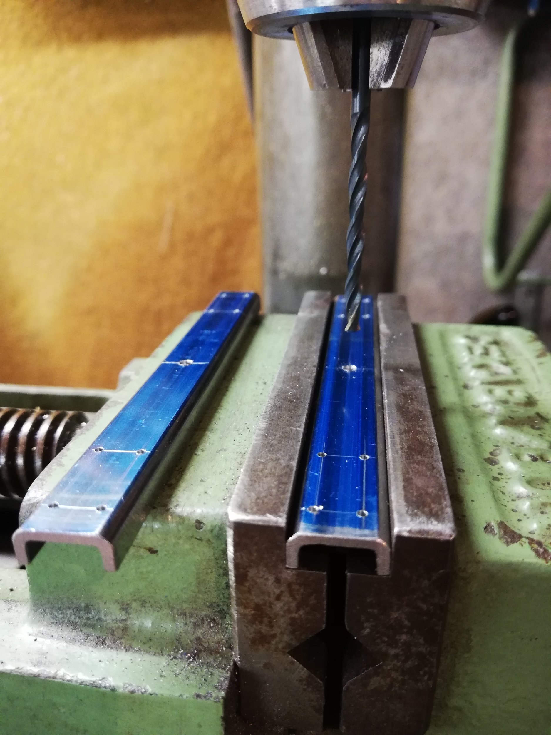

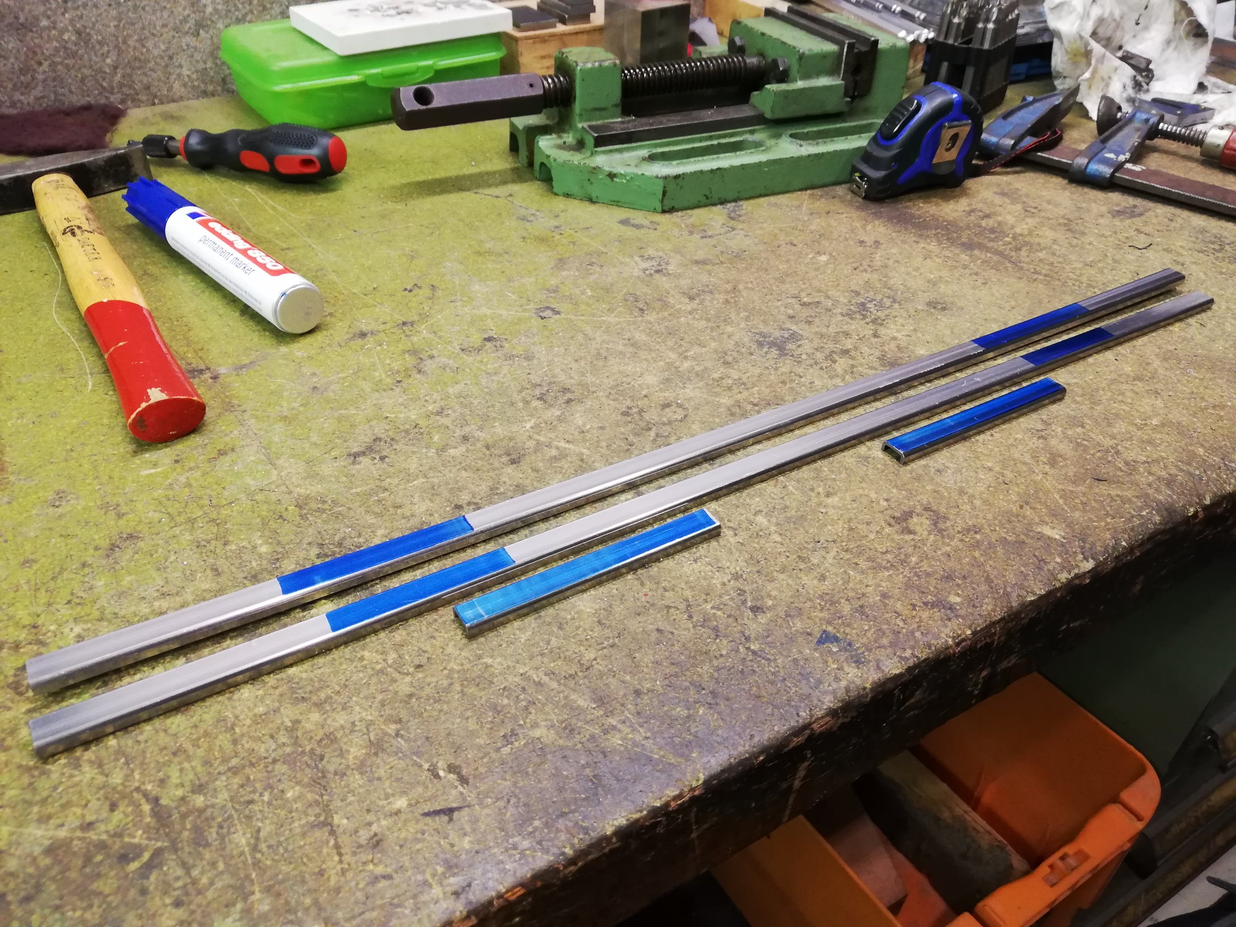

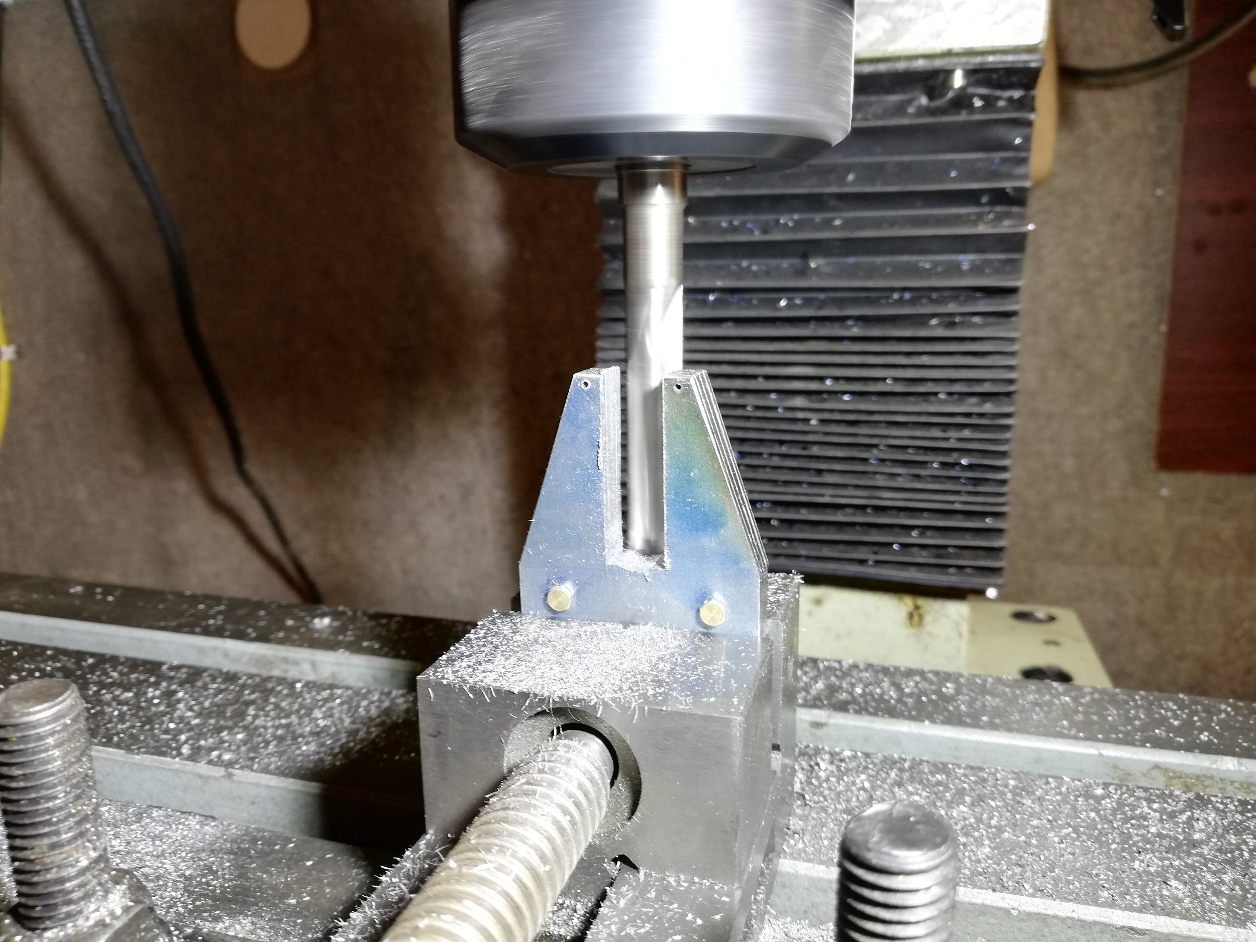

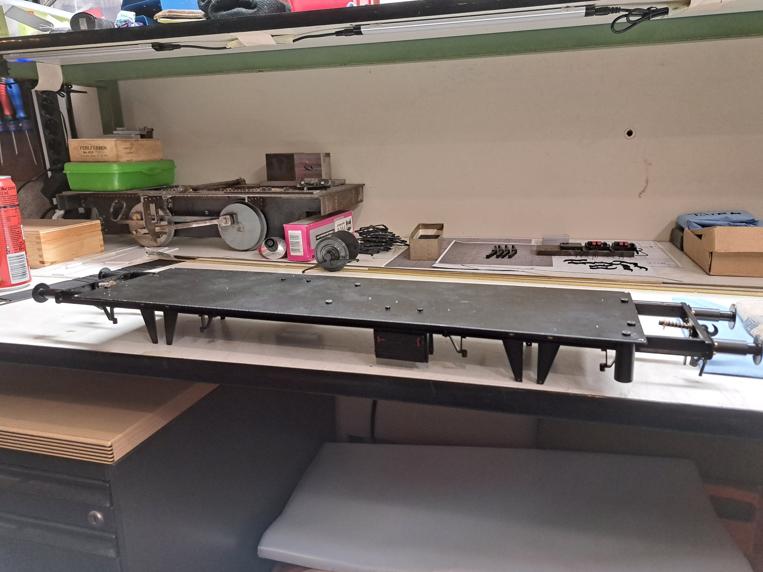

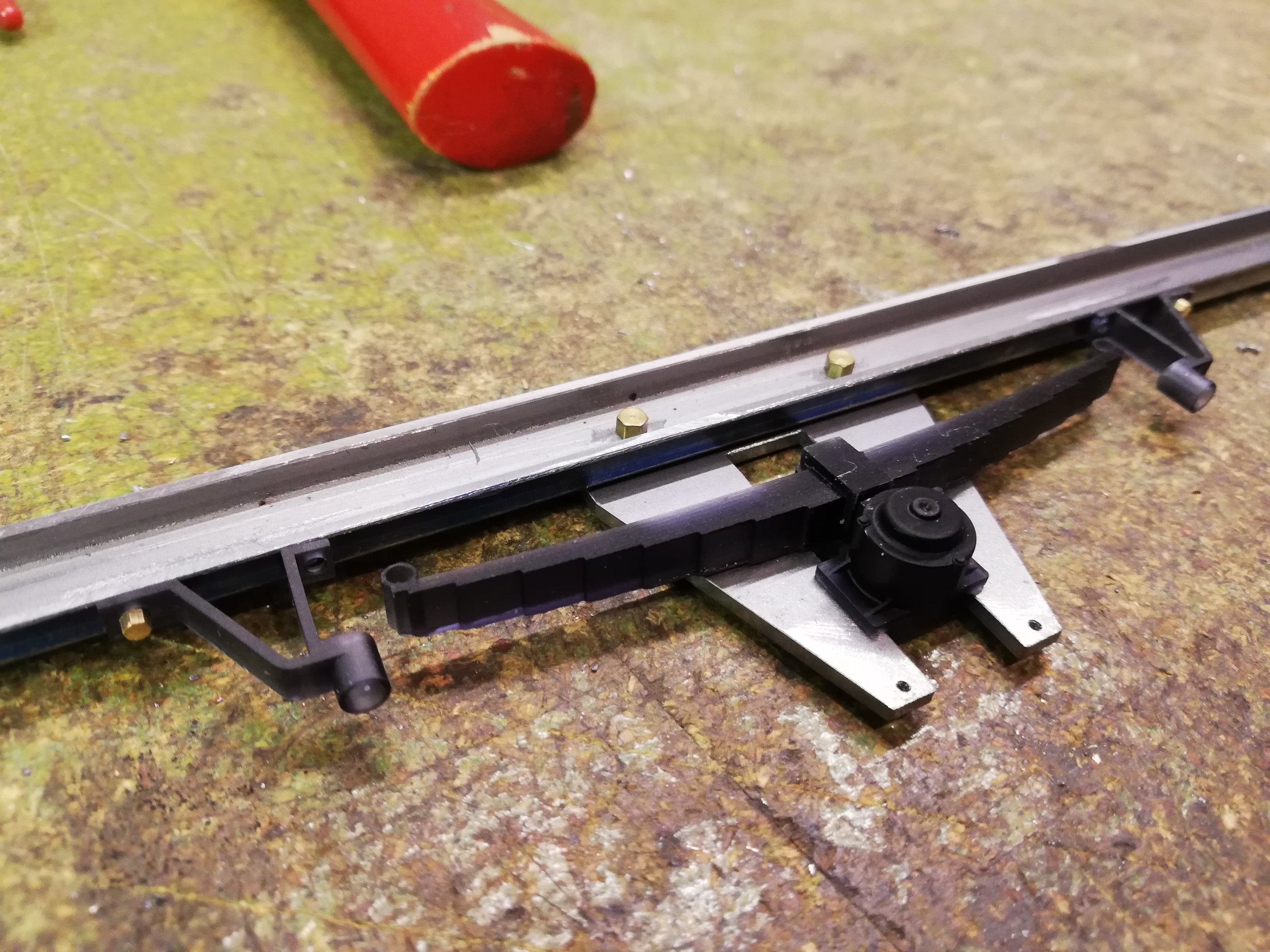

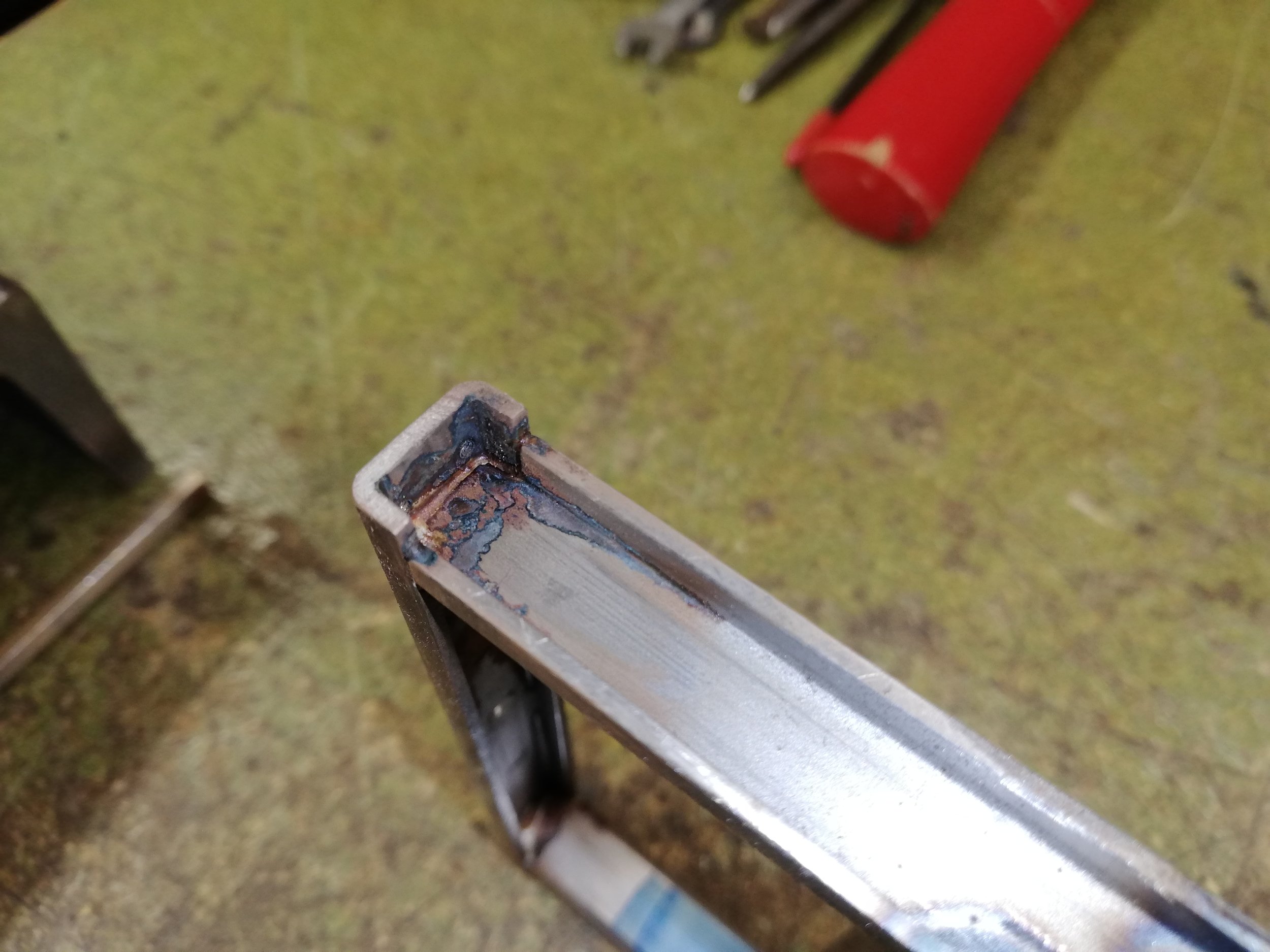

Da Stahl in der Regel mein Werkstoff der Wahl ist, es aber kein passendes U-Profil für den Rahmen gibt, war selbst machen angesagt. 12x12 Formrohr wurde dafür mit dem Winkelschleifer längs halbiert und dann auf der Fräse auf Maß (12x5) gebracht. Danach war erstmal Richten angesagt, die Rahmenlängsträger waren krumm wie eine Banane. Die Pufferbohlen wurde auf selbigem Weg herstellt.

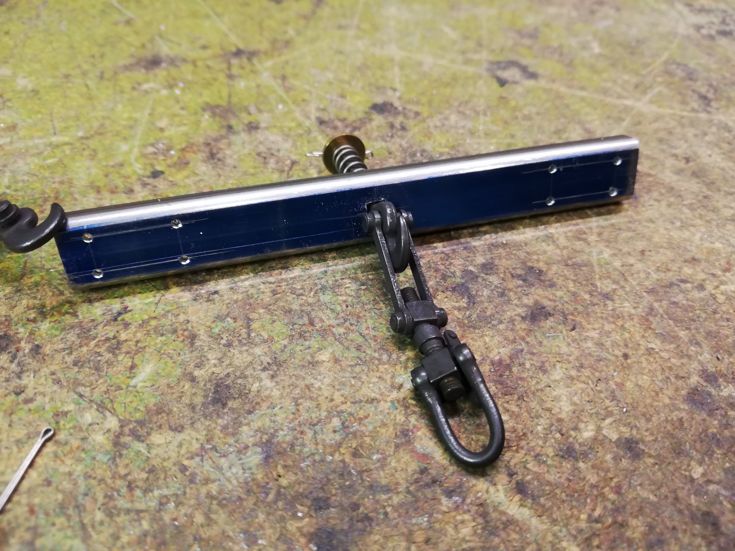

Es folgte eine Reihe an Bohrungen für Schakenböcke, Achslagerführungen, Puffer, Zughaken, uswusf.

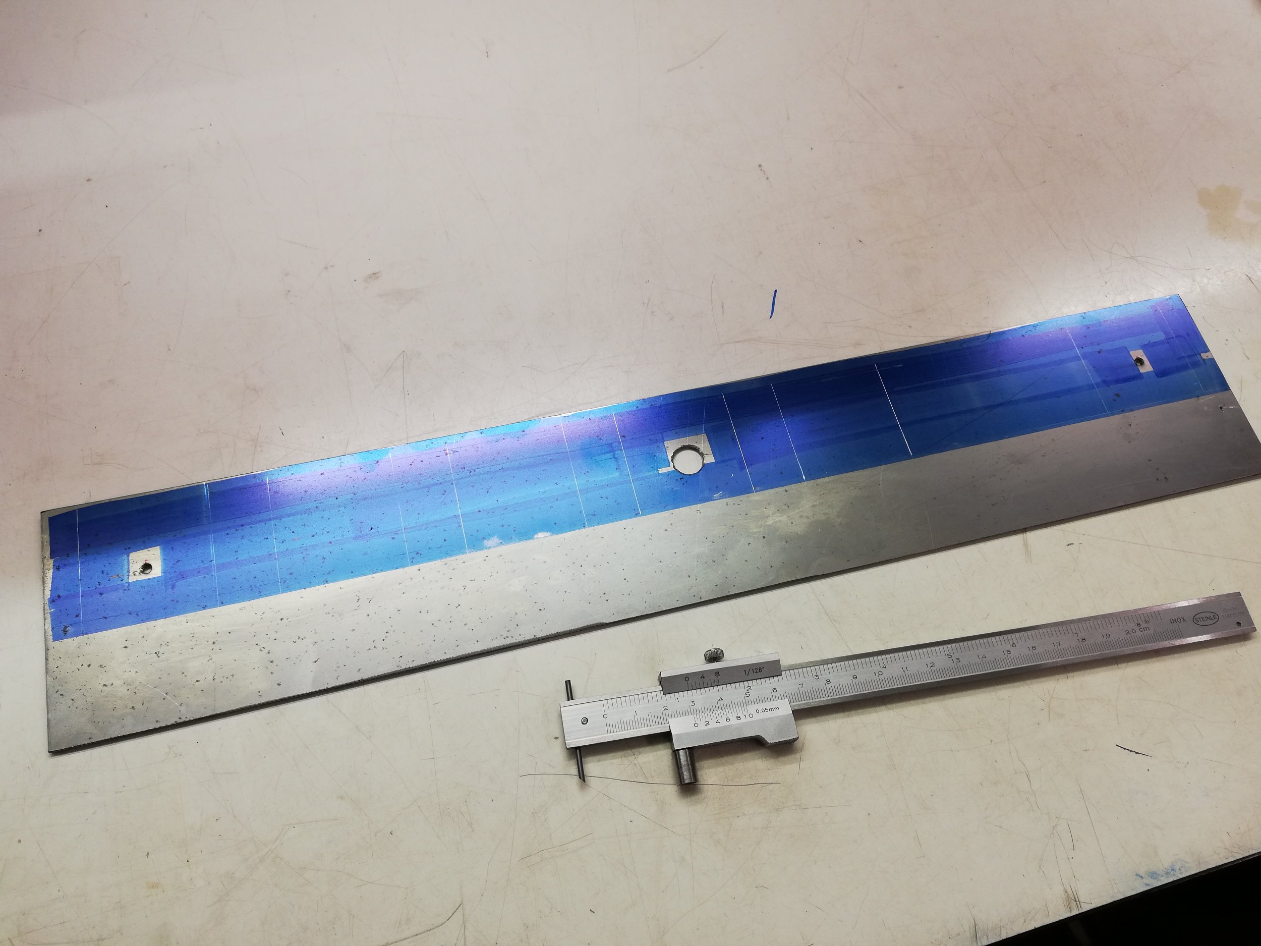

Die Achslagerführungen sind aus 2er Blech geschnitzt worden. Anreißen, Winkelschleifer, Fräsen.

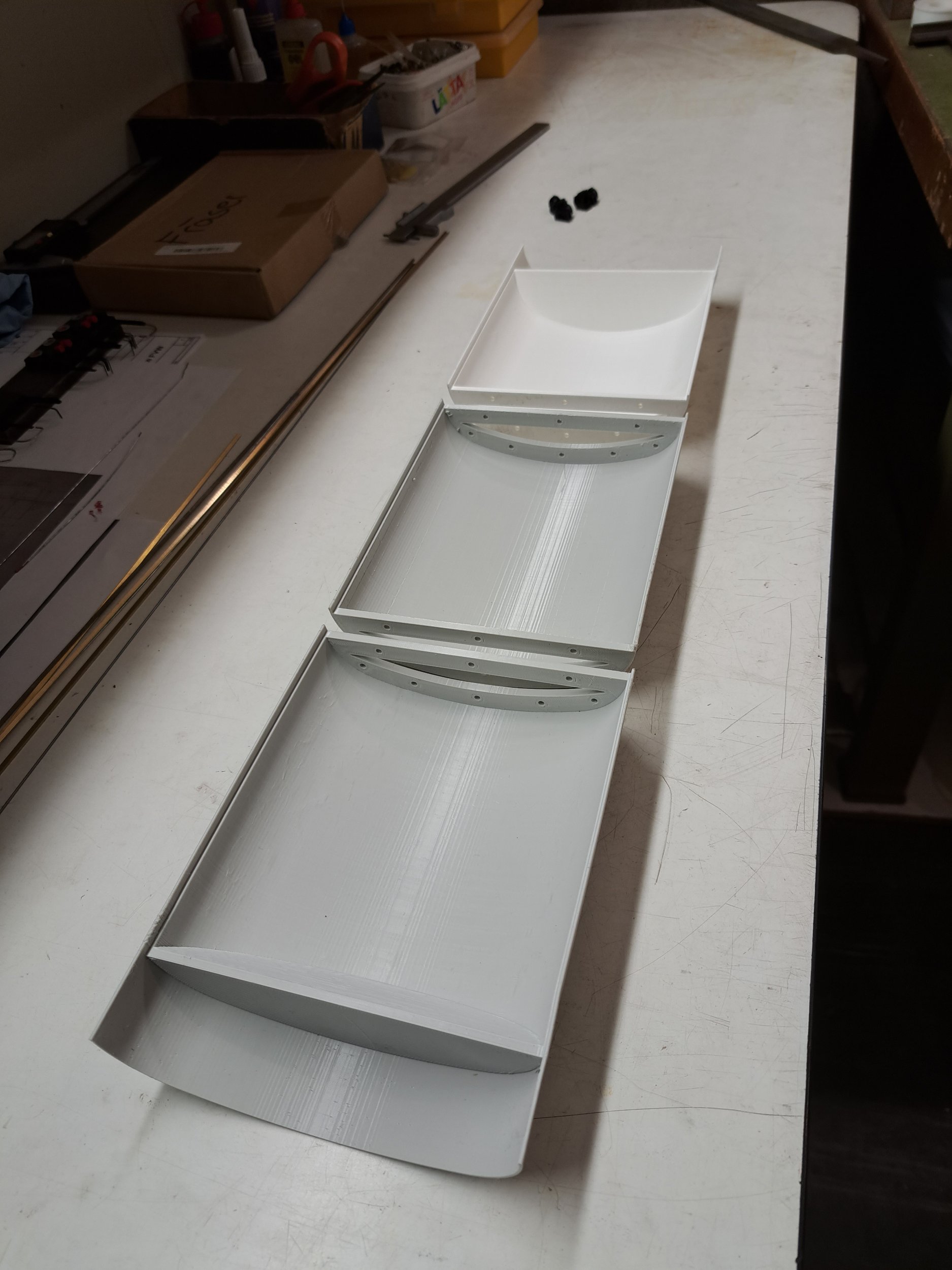

Einige Teile werden aus Fertigungs-, Zeit- und Optikgründen als 3D Druck ausgeführt. Manche sind aber auch nur zu Testzwecken gedruckt worden.
Soweit der aktuelle Stand am Rahmen.

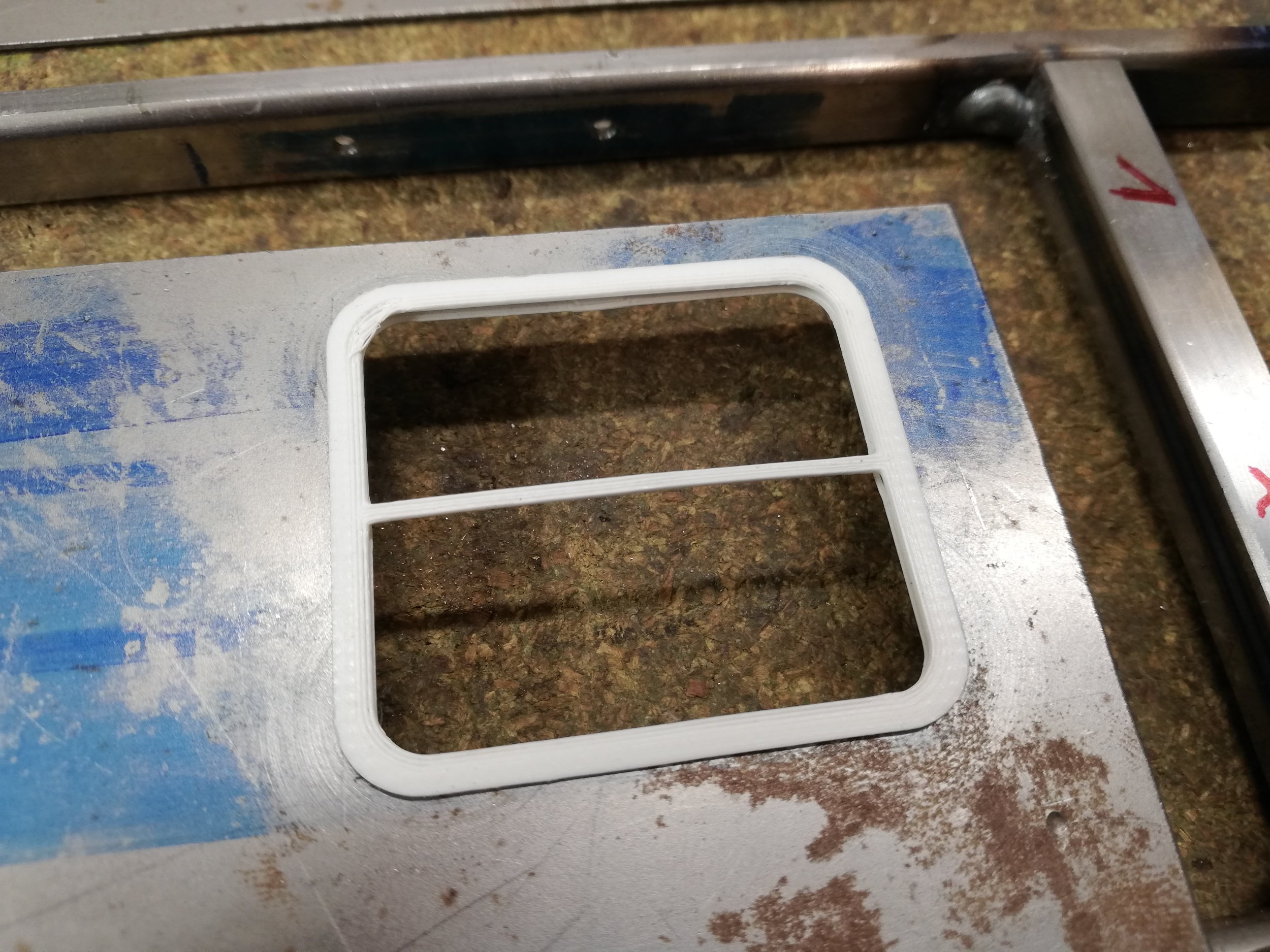

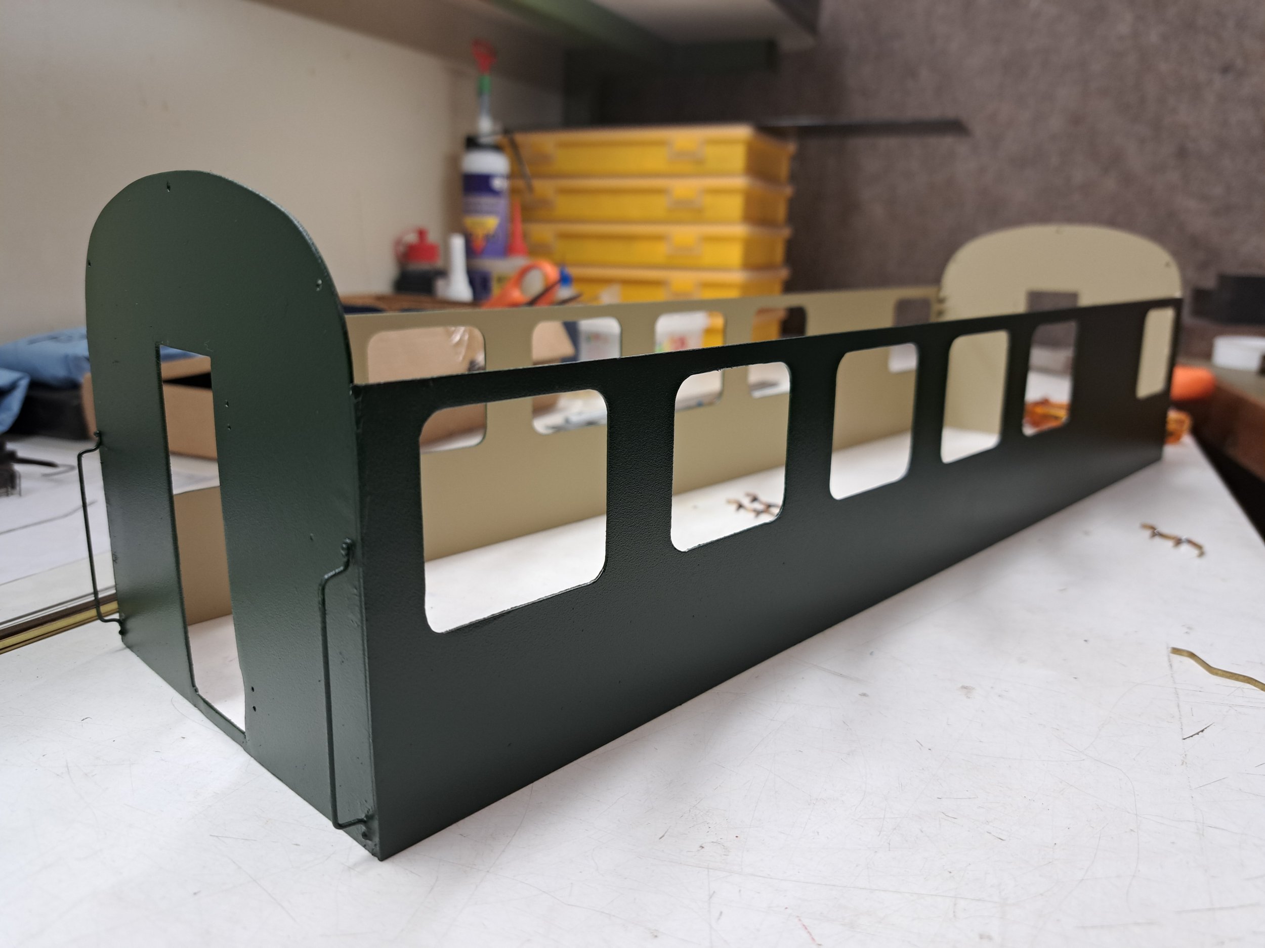

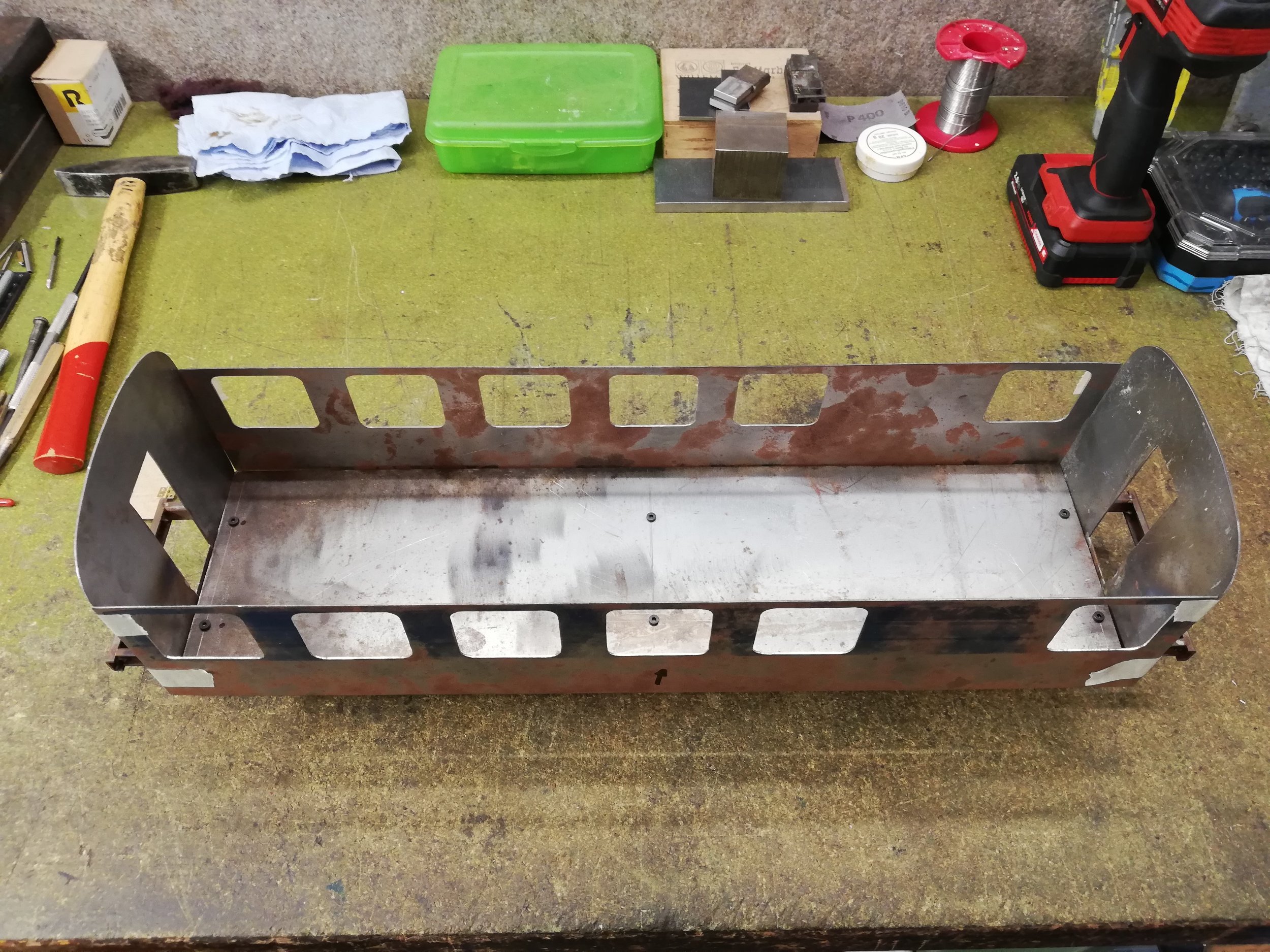

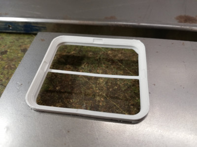

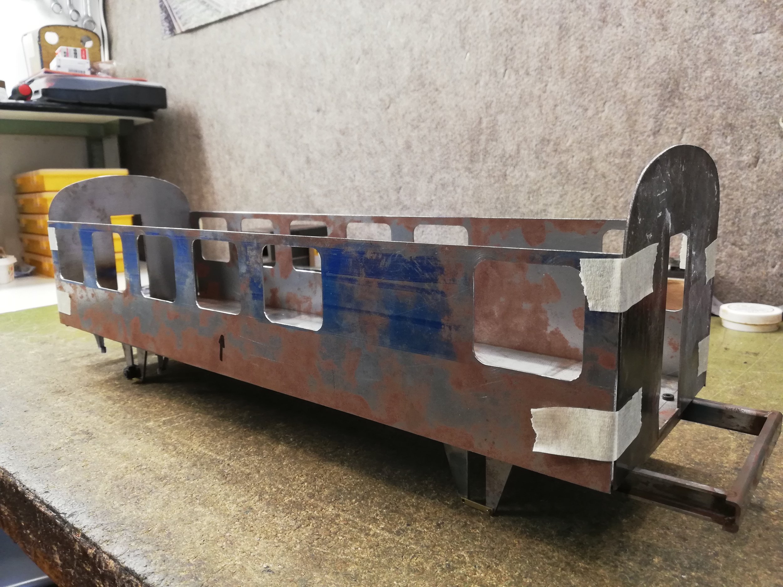

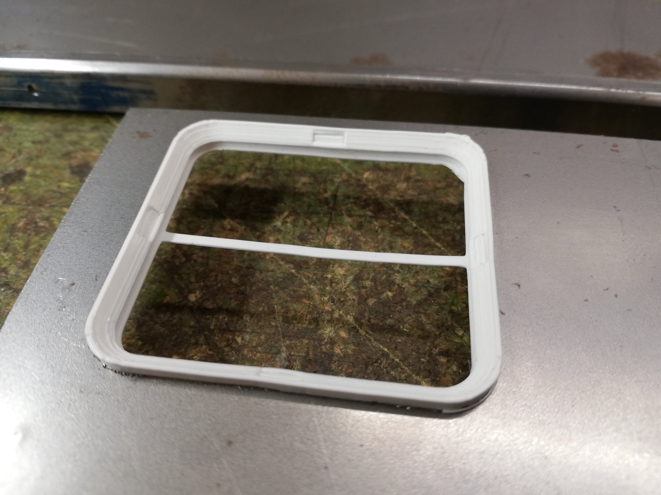

Weiter gehts in Richtung Fenster... Der Rahmen ist zweiteilig aufgebaut und wird in der Fensterausnehmung über 4 Zapfen zusammengesteckt, dazwischen soll das Fensterglas geklemmt werden. Zu sehen ist auf den Bildern ein erster Versuch - kleine Anpassungen folgen noch.
Frage in die Runde: wäre jemand (mit CNC Fräse) bereit mir (zumindest für den Prototypen) die Fenstergläser aus Makrolon oder ähnlichem Material zu fräsen? Stärke wäre 1mm, Form rechteckig mit Radien an den Ecken.
außen
innen

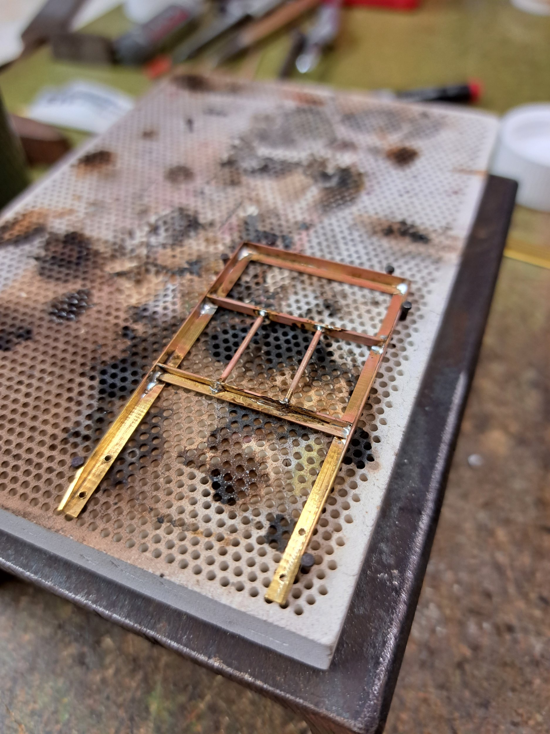

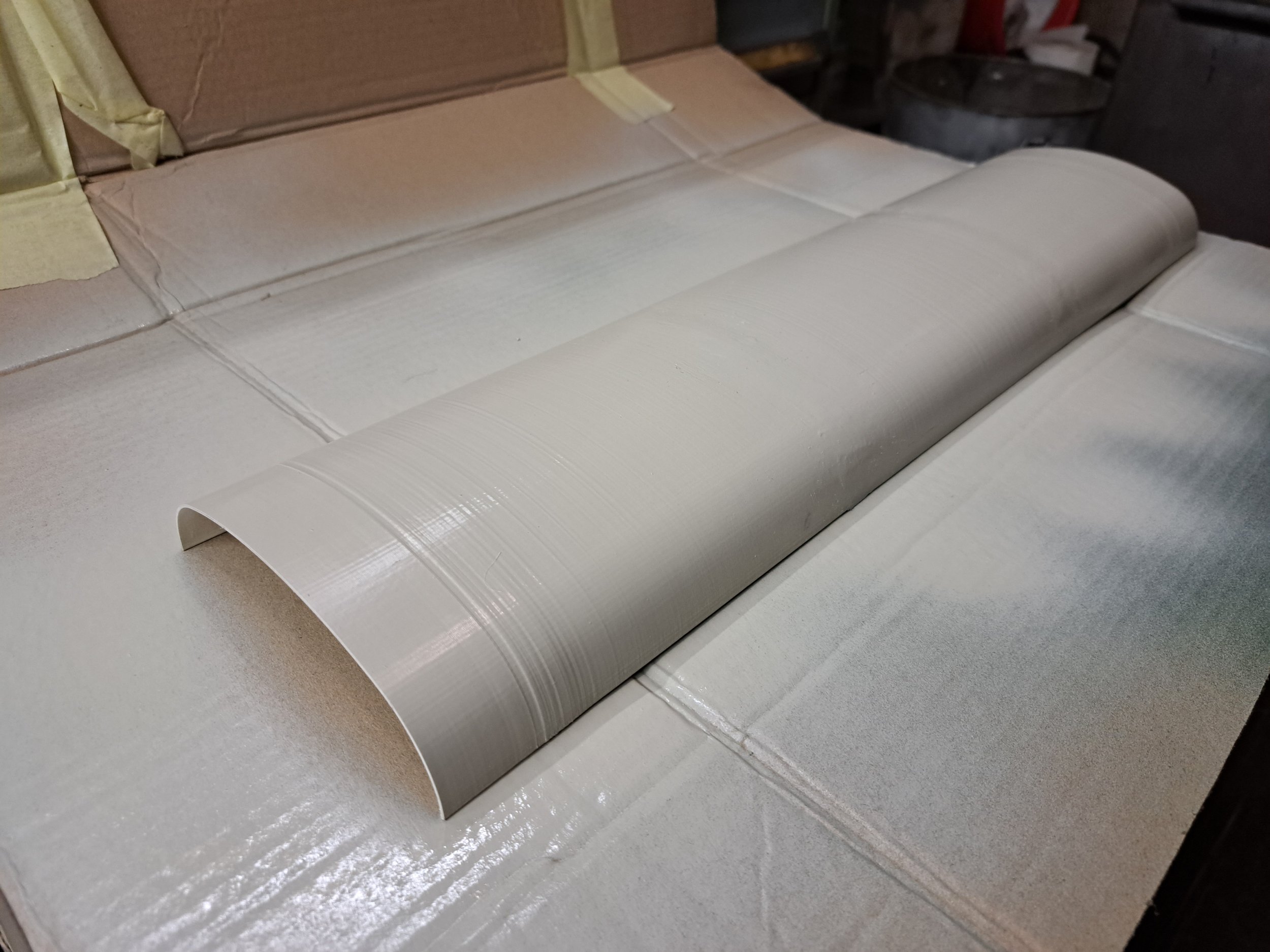

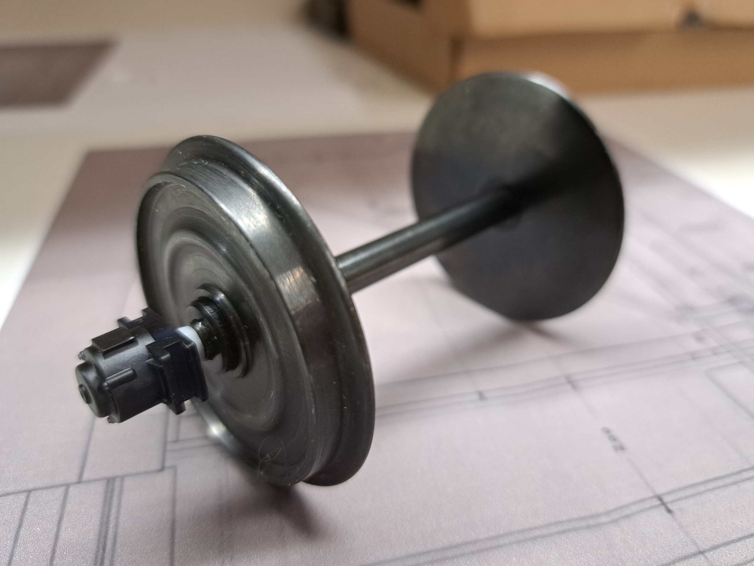

Die letzten beiden Bilder zeigen den aktuellen Stand des Projekts. Als nächstes sollte ich zwei Radsätze drehen oder kaufen. Weiters gilt es die Teile der Aufbauten zu verbinden und ein Dach zu fertigen. Ob dies aus Blech gelingt, steht in den Sternen. Eventuell gibt es bereits Erfahrungen und jemand möchte ein paar Tipps teilen.

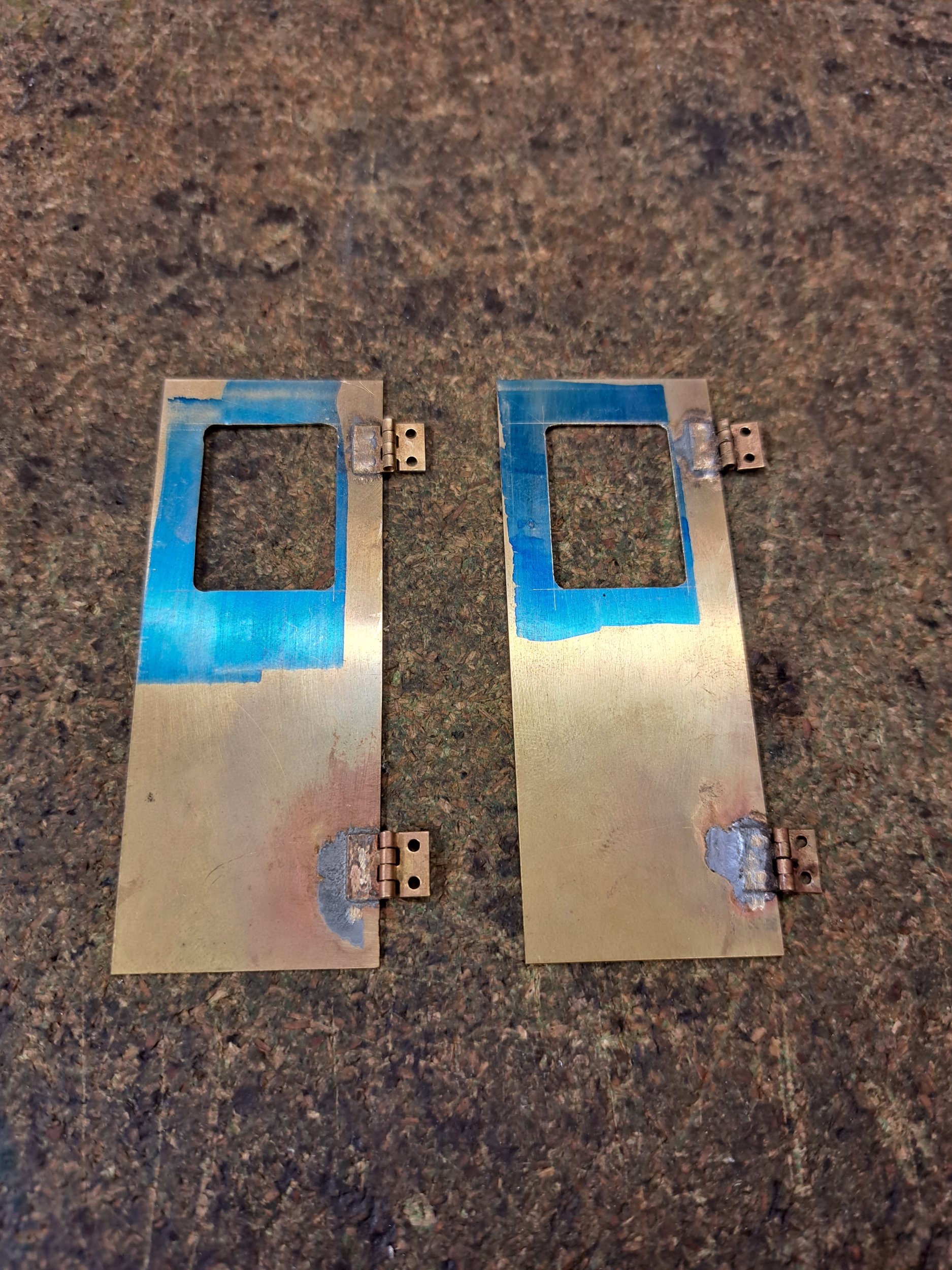

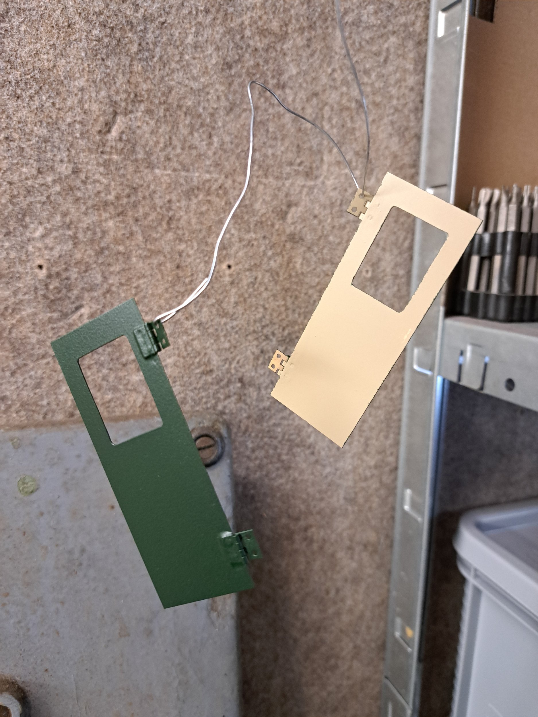

Die stirnseitigen Türen wurden bereits zugeschnitten und das Fenster ausgenommen, im nächsten Schritt sollen Schaniere angelötet werden - am Wagenkasten werden sie dann verschraubt.

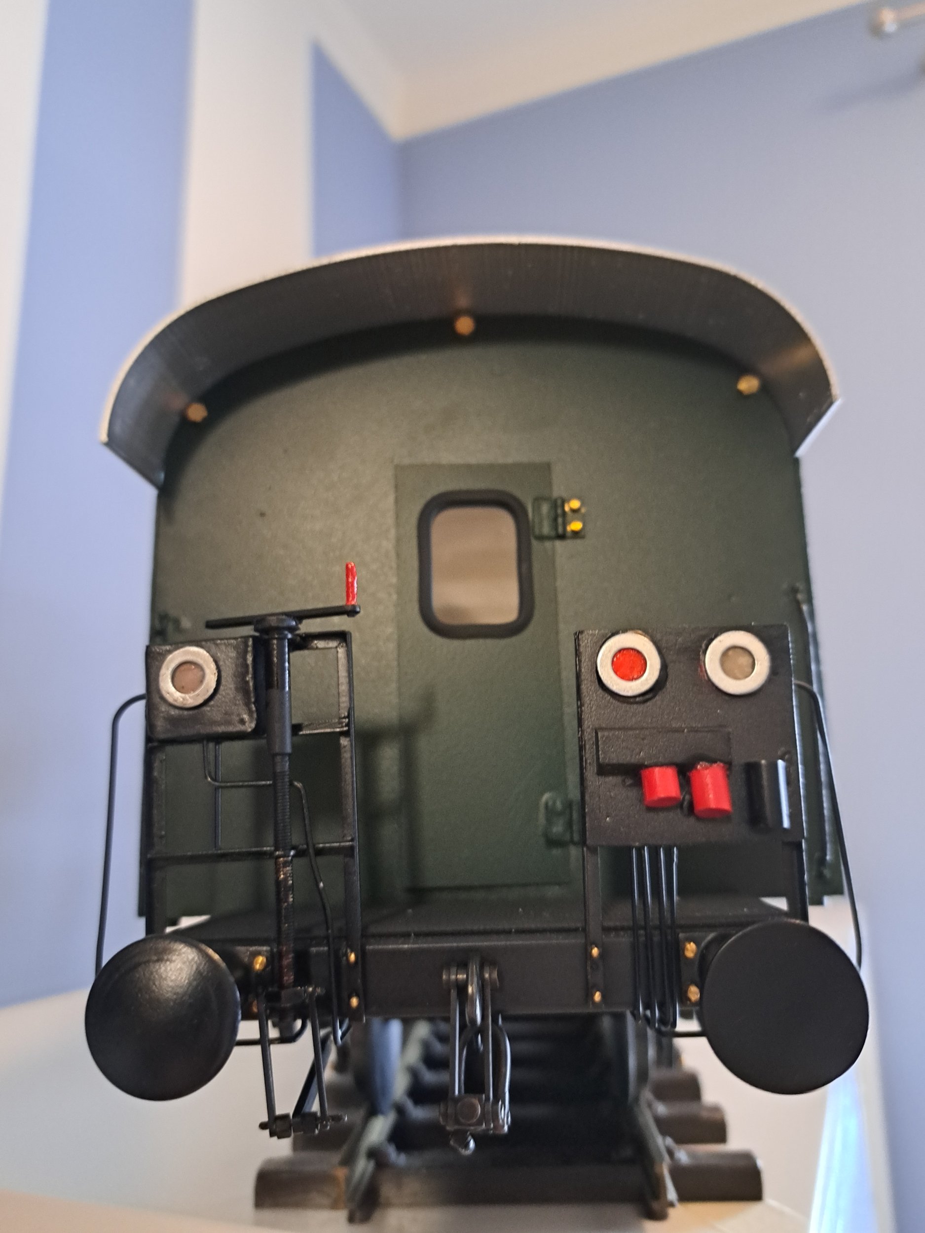

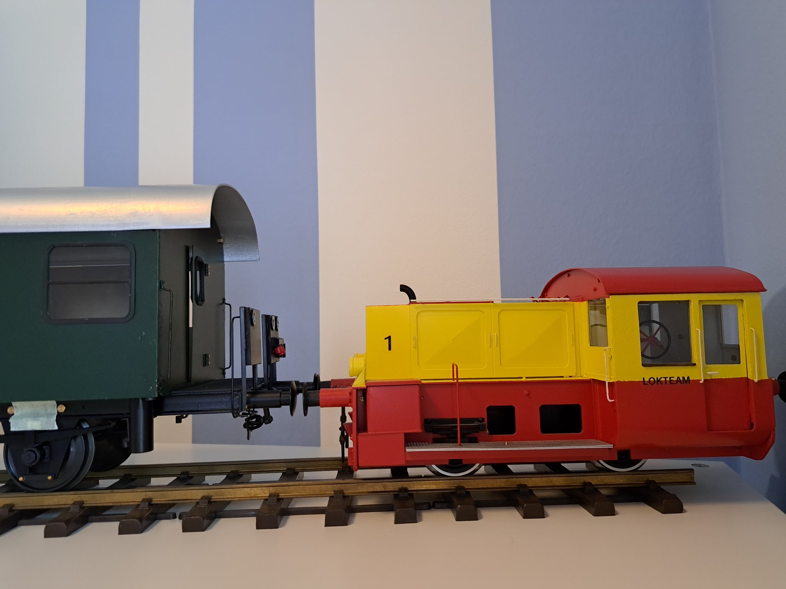

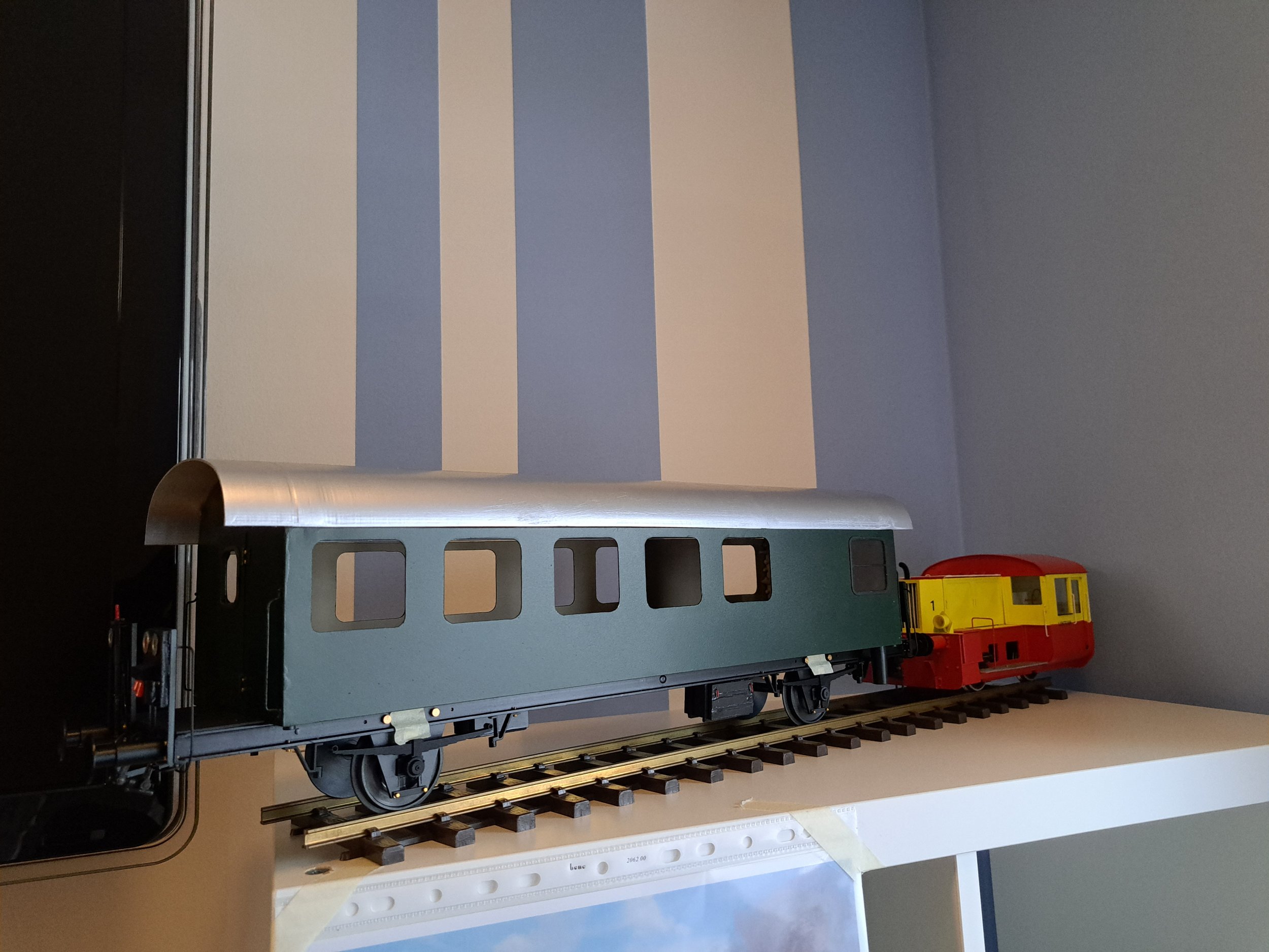

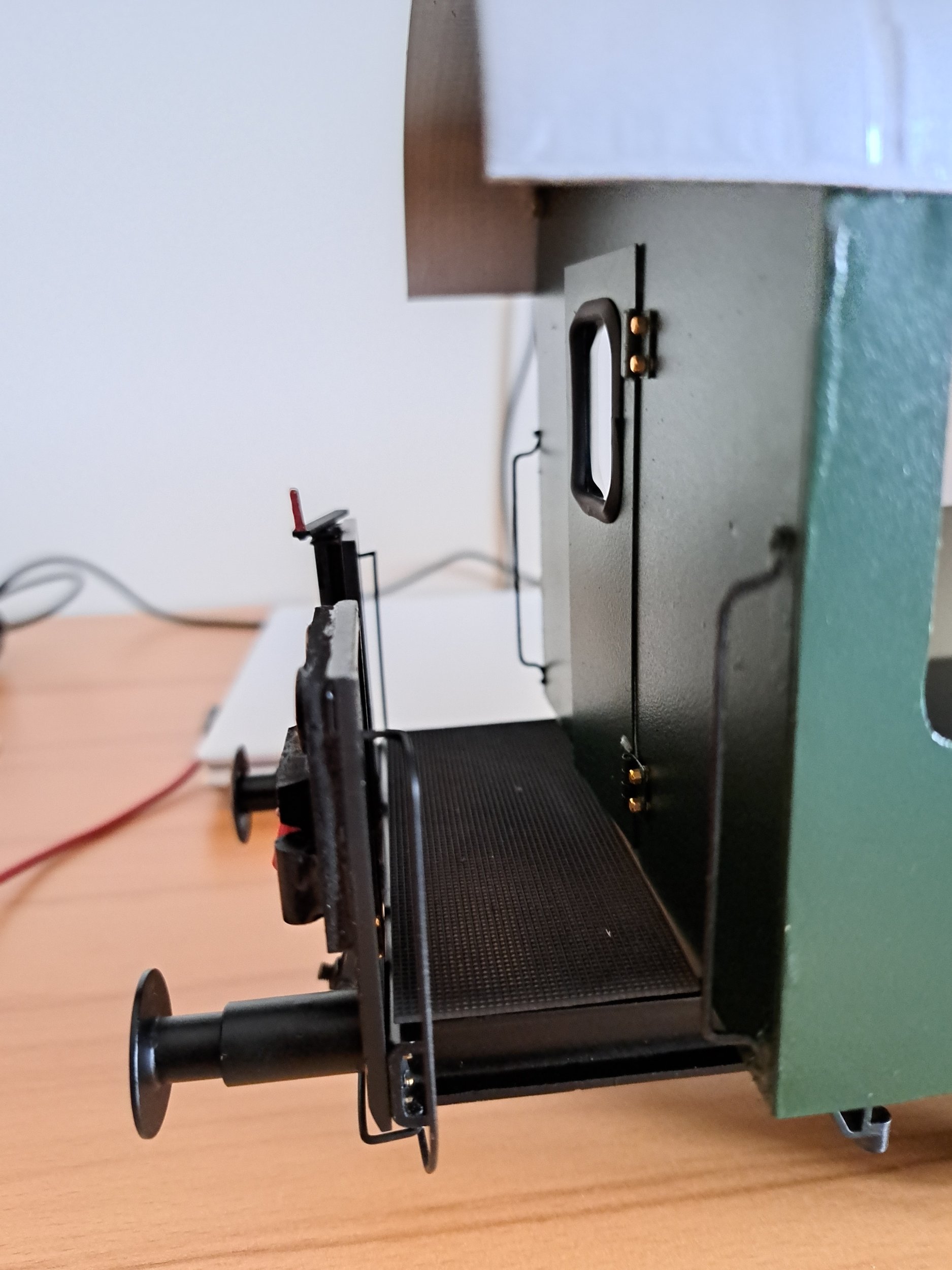

der Prototyp ist zu großen Teilen und wurde pünktlich zur Feierlichkeit an seinen Besitzer übergeben.
Einige Details sind noch ausständig, speziell der Innenraum bedarf noch einiges an Arbeit - dies geschieht nun in Teamarbeit und mit gemeinsamen Ideen, die Geheimnistuerei hat endlich ein Ende.

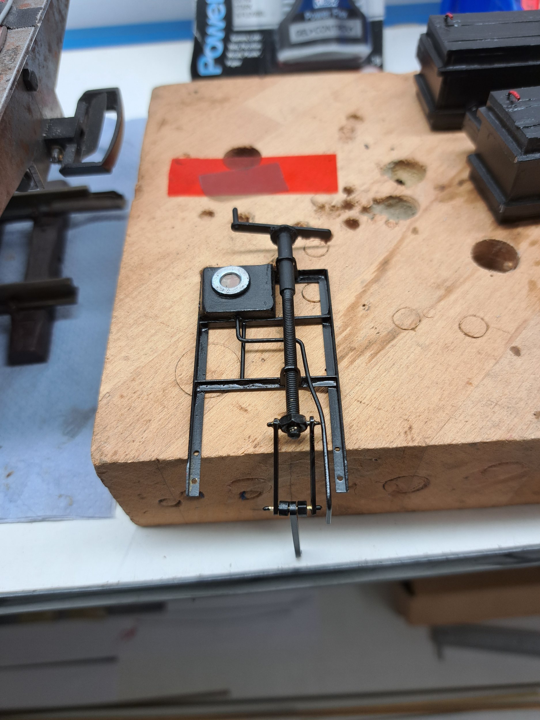

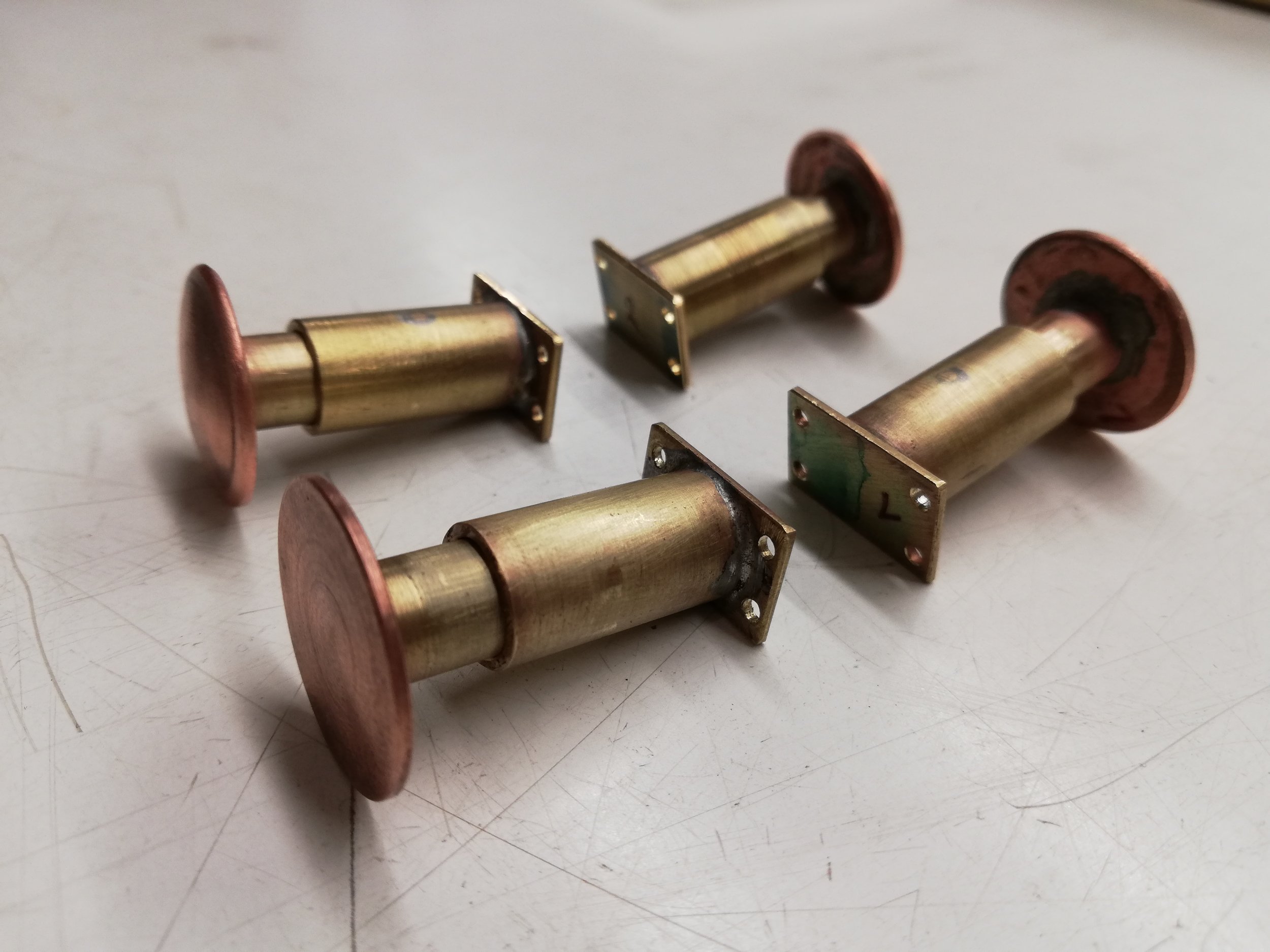

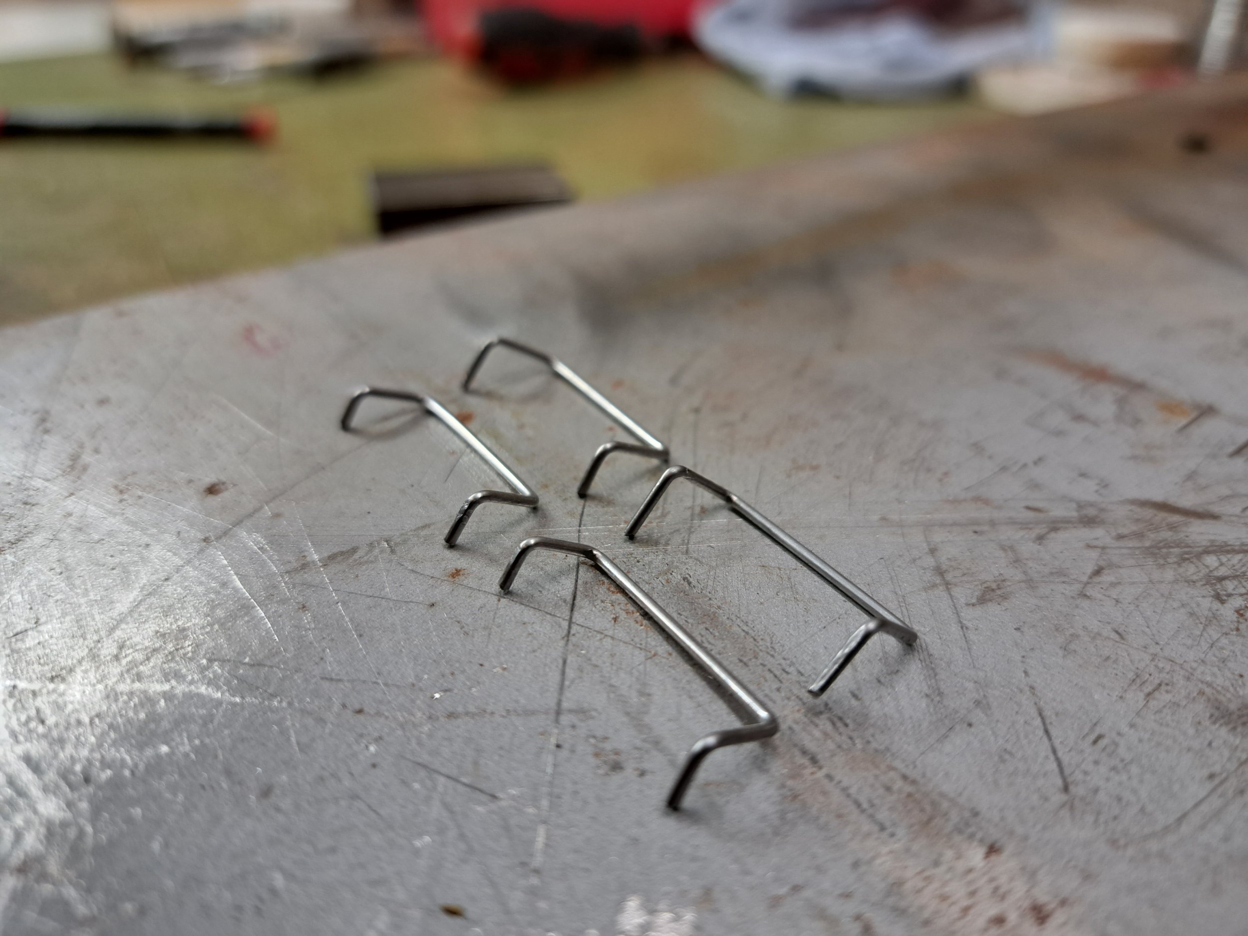

Im Folgenden einige Bilder zu den restlichen Bauteilen und dem vorläufigen "Endergebnis":

Hallo Manuel,
das ist ein schöner Bericht .Der Wagen ist dir wirklich gelungen, es macht Freude diesen anzuschauen.
Und immer schön, wenn jemand die Spur 2 für sich entdeckt hat.
Ich hoffe natürlich auf weitere Projekte von Dir
