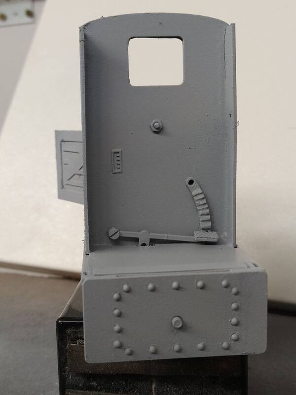

es ist in kleinen Schritten weitergegangen.
Ach wenn man wahrscheinlich später nicht in die Lok hineinschaut habe ich mich etwas mit dem Innenleben beschäftigt.
Die Motoratrappe wird gegenüber dem Original etwas verschoben sein, aber ich habe sowieseo keine Originalmaße und
gestalte " nach dem Erinnerungs-Protokoll". :lol:
Der zukünftige China-Motor soll in/unter der Atrappe verschwinden-
zunächst entstanden Sandkiste + Abdeckung, Treibstofftank und der Kühler.

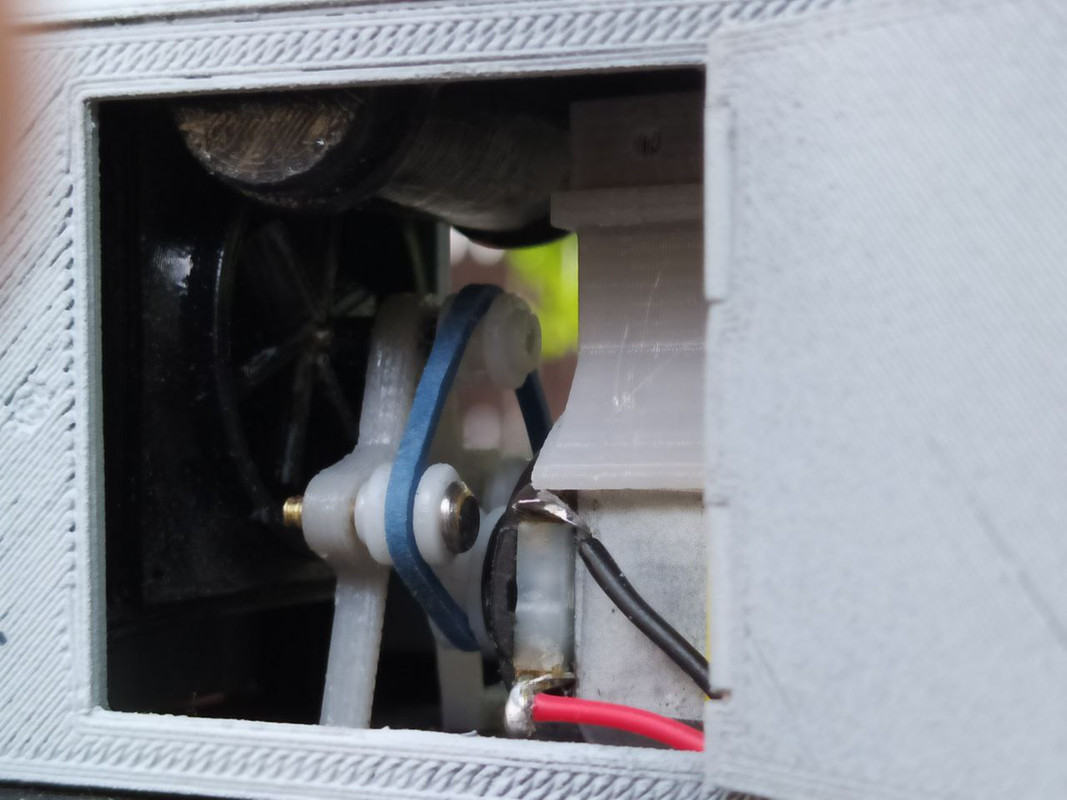

Der Antrieb erfolg zur Zeit über Riemenscheiben und Gummiband, soll jedoch auf Kette umgerüstet werden.
Sandbahner hatte mir freundlicherweise den passenden Link zukommen lassen.
Da schon die Gummibänder vorhanden waren, ist dann das Kind in mir durchgegangen und der Kühlerventilator wird vom Antriebsmotor gleich mit angetrieben.
Mit dem Gehäuse sieht das dann so aus.:
Wasserpumpenseite :
In der kommenden Zeit wird der Motorraum noch komplettiert, die Fernbedienung und Akkus eingebaut.
