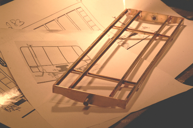

Angeregt von den vielen gelungen Selbstbauten hier im Forum habe ich gestern nun den ersten Schritt getan und den ersten Rahmen eines Wagens aus Messing zusammengeloetet. Ich baue den 2-achser Lb7801 Containerwagen der RhB. Ein erstes Bildchen stelle ich dann heute etwas spaeter ein.
Das Original koennt Ihr sehen:
http://www.polier.ch/page/bahnen/rhb/gu ... trag03.htm
Der Modellachsstand ist 187mm. Mein kleinster Radius auf meiner Anlage ist R3. Nun zu meinen Fragen:
Kann man beide Achsen noch starr bauen, oder sollte eine oder sogar beide Achsen drehgelagert sein?
Bis zu welchem Achstand kann man starr arbeiten?

Vielen Dank fuer die Antwort. Hier nun wie versprochen zwei Bildchen:

Hallo Axel
Beim Vergleichen der Vorbildbilder, deinen Zeichnungsvorlagen und deinem Wagengestell sind mir ein paar Sachen aufgefallen.
-Deine 4 Längsträger sind alle gleich hoch, auf den Zeichnungen und auf den Bildern hat der äußere Träger etwa nur die halbe Höhe.
-du läßt die äußeren Träger auf der ganzen Wagenlänge durchlaufen. Bei deinem Vorbild enden diese vor den Trittstufen. Was dazu führt daß
-die Pufferbohlen an den beiden Enden beim Vorbild unterschiedlich breit sein müssen. Bei dir haben beide Pufferbohlen die gleiche Breite. Was auf deiner Zeichnung so aussieht als würde die Pufferbohle nach der "Schräge" nochmal in ein gerades Stück übergehen, ist eigentlich Teil des Geländers an der Seite mit den Trittstufen. Am gegenüberliegenden Ende läuft die "Schräge" bis zu den Enden der Wagenbreite aus.
-deine Querträger sitzen anscheinend genau da wo die Achslager an der inneren Trägern befestigt sein müßten.
Ich hoffe du faßt das als konstruktive Kritk auf, als die es auch gemeint ist. Bitte korrigiert mich, wenn ich was falsch interpretiert haben sollte.
Vielleicht hast du den Wagen ja auch als an's Vorbild angelehntes freelance-Modell gedacht und ich hab das ganze hier umsonst geschrieben.
Jürgen

Hallo Juergen:
Besten Dank, da koennen wir ja noch mal alles auseinanderloeten. Du hast recht so muss man seine Erfahrungen sammeln.
:wall:
Ne Ne, dass soll schon original getreu werden, ich habe einfach die Zeichung nicht genau genug interpretiert. Anfaenger Glueck
Axel

Sersn Axel
Ich weiß es ist schwer vernünftige Zeichnungen von RhB-Fahrzeugen zu bekommen, aber so wie es aussieht, verwendest du Zeichnungen von
Schweers&Wall. Diese Zeichnungen sind super, nur wie ich z.B. bei meinen
derzeitigen Projekten RhB Xk9144 Spurpflug, und Dampfzugwagen B2245-B2247
(werden natürlich in kürze vorgestellt, bin neu im Forum) festgestellt hab, stimmen die Zeichnungen hinten und vorne nicht.
Vergleich die Zeichnungen lieber nochmal mit Orginalfotos.
Ansonsten will ich Dir den Spass nicht verderben.
Der Rahmen schaut ja schon sehr vielversprechend aus.
Nun noch viel Spass beim weiterbauen.
MfG, Kübelkiller
MfG, Kübelkiller

Servus Kuebelkiller:
Da hast Du recht. So ist z.B. die Art des Containers nirgendwo zu finden, also habe ich meinen abgewandelt und gemaess eines Fotos gebaut. Was das Fahrgestell angeht glaube ich
dass das original genau so aussieht, da ich keine 100% guten Fotos habe. Da war das schon besser mit meiner Brusio Station oder meiner Gm 4/4 241 wo z.B. Ottmar mir viele Fotos geschickt hatte.
Bin schon sehr gespannt auf Deine Berichte und muss sagen Hura, die RhB Fraktion waechst.
