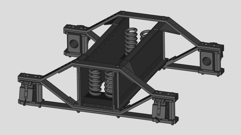

Ich habe vor vielen Jahren mit dem Bau der Diamond-Drehgestelle begonnen. Nach dem ersten Versuch, bei dem die Teils zu grob ausfielen, habe ich dann noch ein Drehgestell aus filigranen Teilen gebaut, mit dem ich gut leben konnte. Es fehlten nur die Achslager, Bremsen und die Wiege.
Nachdem mir inzwischen die Originalzeichnungen der Achslager und einige brauchbare Fotos der Wagen vorliegen, zeichne ich seit Anfang Januar mit Freecad 0.20 die Achslager und Drehgestelle. Aus den Zeichnungen und Fotos konnte ich nun die meisten Abmessungen der Drehgestelle bestimmen und die Abweichungen zu meinen früheren Bauteilen wurden immer offensichtlicher. Nachdem die Kompromisse für mich nicht mehr tragbar waren, habe ich die frühere Arbeit von einigen Wochen entsorgt und die Drehgestelle maßstäblich neu gezeichnet.
Das Achslager ist soweit fertig gezeichnet. Aktuell sitze ich am Drehgestell, bei dem noch die Wiege und die Bremsen fehlen.
Achslager SSw (fido)
Diamond-Drehgestell SSw (fido)
Nach der vielen früheren Arbeit mit dem Drehgestell habe ich aktuell keine Lust, die Seitenteile (also die beiden Rahmen außen) wieder aus einzelnen Blechen zusammen zu setzen. Vermutlich werden diese Teile am Stück in Metall gedruckt oder in Kunststoff gedruckt und dann abgegossen. Die Bleche und L-Profile des Querträgers in der Mitte will ich in CNC fräsen. Daher fehlen hier auch die Nieten und es sind gleich die Löcher für echte Nieten gezeichnet, die eingelötet werden.
Die am Rahmen des Drehgestells sichtbaren Schrauben und Muttern werden so nicht gedruckt, sondern es wird Löcher in den Blechen geben. Bei der Montage werden dann Schrauben aus Stahl und echte Muttern verwendet. Damit kann das Drehgestell inkl. der Achslagern zusammen gesetzt und auch wieder zerlegt werden.
Die Achslager sollen, bis auf die bruchempfindliche Flügelmutter, in Resin gedruckt werden. Die Flügelmutter will ich in Metall machen.
Die Schraubenfedern sind nur symbolisch wegen des Gesamteindrucks eingezeichnet. Später sollen echte Federn eingebaut werden, damit die Drehgestelle gefedert sind.
Mein Ziel ist, den ganzen Wagen erst in 3D zu zeichnen, da ich nur so sehen kann, welche Maße sich für die Einzelteile ergeben und ob nachher auch alles zusammen passt. Dafür speichere ich jedes Teil, das einzeln gefertigt werden muss, auch als eigener Körper und füge nachher diese Teile in Baugruppen zusammen. Ich kann dafür das voll-parametrische CAD-Programm Freecad (Open Source) sehr empfehlen, auch wenn das Programm (noch) in paar Macken hat.

Jetzt ist auch die Wiege inkl. der Anschläge gezeichnet:
Die Nieten habe an der Wiege habe ich wieder weggelassen und nur die Bohrungen dafür mit 0,6mm Durchmesser gezeichnet. Die seitlichen Gleitplatten und die Drehpfanne auf der Wiege sind vereinfacht. Durch die Drehpfanne wird eh nur eine Schraube gehen und ob ich den Aufwand mit den Gleitplatten treiben will, weiß ich noch nicht. Ggf. lasse ich sie einfach weg.
Du siehst rechts unter der Wiege einen Klotz, der verhindert, dass das Drehgestell abfällt, wenn man den Wagen am Rahmen anfasst und aus dem Gleis hebt. Als Federweg habe ich mal 2mm vorgesehen.
Mein ganz herzlicher Dank geht an Tobi für die schicken Brawa-Radsätze und das Gleis!

Jetzt ist im Drehgestell die Bremse eingebaut:
Die Bremse nochmal im Detail:
Die Bremse ist auf den Bildern angelegt.
Die Bremse ist voll beweglich konstruiert (theoretisch, ich bekomme die Animation im CAD-Programm noch nicht hin). Sie ist aus vielen Einzelteilen zusammen gebaut, die mit Achsen verbunden und Splinten gesichert werden (im CAD-Programm nicht gezeichnet). Beim Wagen soll die Bremse voll funktionsfähig werden, damit der Wagen von Hand gebremst werden kann. Da hat Max 25km/h den Standard gesetzt.
Alle Teile sind so gezeichnet und in Einzelteile zerlegt, dass sie sich möglichst gut fertigen lassen. So besteht z.B. eine Klotzbremse aus zwei Seitenteilen, die gefräst und zusammen gelötet werden. Der Bremsbelag soll aus Resin gedruckt und eingeklebt werden. Damit isolieren die Teile anständig gegen die Räder.
