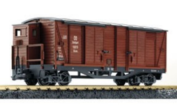

Das Original 43630 von LGB (Schrauber)

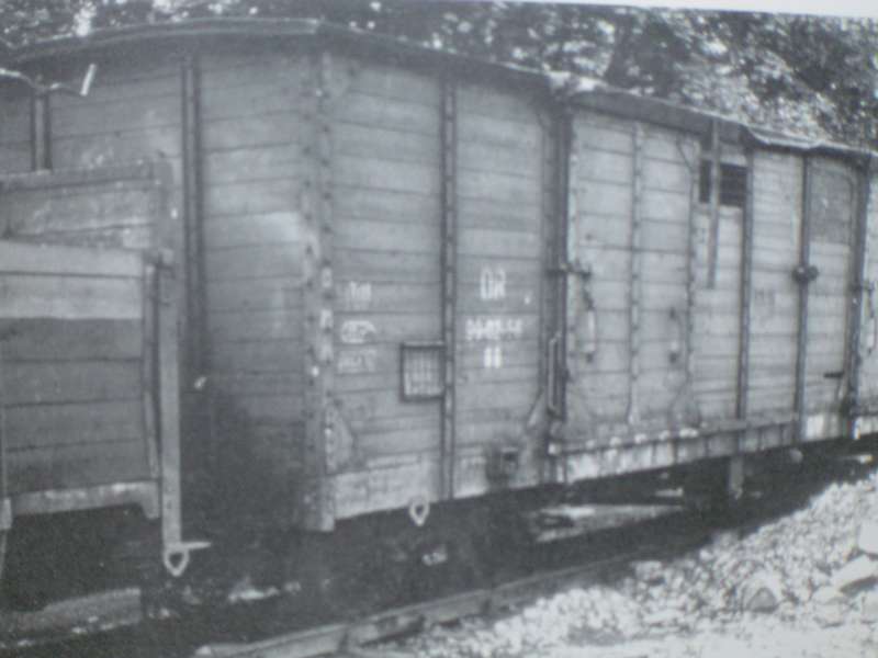

Hier noch ein leider nicht so scharfes Bild vom Original.
Original 99-02-56 Ex-Eisfeld (Schrauber)

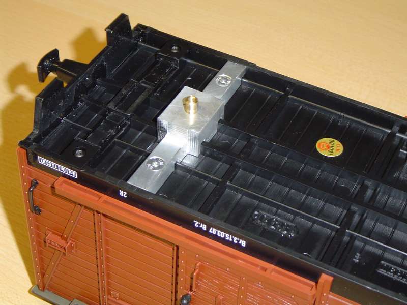

Die Pufferbohle der Bremserbühne wurde vorsichtig, sauber (weil später noch benötigt :wink: ) vom Rahmen abgefräst. Danach wurde die nun völlig unbrauchbare und überflüssige Bremserbühne weggefräst. Dabei wurden gleich noch die Ausparungen für die später wieder anzubringende Pufferbohle ausgefräst. Nach dem Entfernen der alten Drehgestellaufnahme wurde das Mass für die Neue genommen und diese aus Aluminium hergestellt. Dabei wurden die Rahmenunterzüge ausgespart, um die Stabilität des Rahmens nicht zu schwächen. Die Entfernung des von LGB "kunstvoll" angespritzten "Sprengwerks" war der nächste Punkt. Kann man hoffentlich auf dem nächsten Bild erkennen.
die aus Alu gefräste Drehgestellaufnahme (Schrauber)

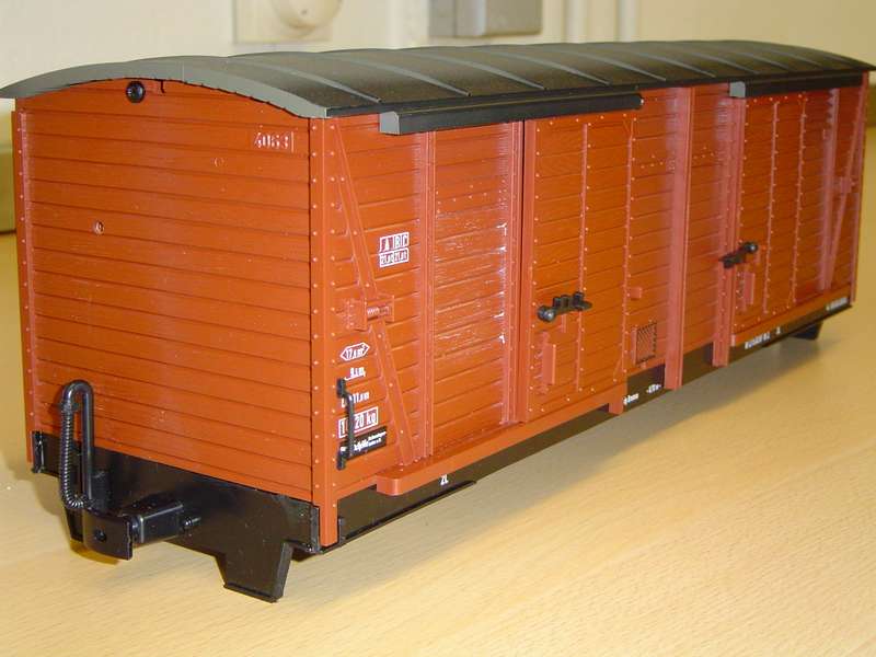

Leider ist hier die Pufferbohle schon wieder eingeklebt, in der Eifer des Gefechtes habe ich vom Zwischenstadium leider kein Bild gemacht. Als Klebstoff wurde der Kunststoffkleber von Pattex verwendet, der das Material sehr schön anlöst und regelrecht "verschweißt". Als "Lückenfüller" habe ich, nach einem Tipp von Otter (Danke nach Krähwinkel :gut: ), den ich in einem alten Beitrag fand, eine Mischung aus Aceton und Kunststoffspänen, die ja bei Fräsen reichlich anfallen, hergestellt. Allerdings ist diese Füllmasse, die man auch als Kleber verwenden kann, zeitlich nur begrenzt flüssig, da das Aceton sehr schnell verdunstet.
Stirnwand (Schrauber)
An der Stirnwand kann man die schon eingeklebte Pufferbohle erkennen, deren Puffer aber wahrscheinlich demnächst noch durch eine runde Ausführung ersetzt wird. Außerdem fehlen noch die Spindelkupplungen, weil ich in der Zwischenzeit die Bezugsquelle derselben vergessen habe :roll: :cry: :evil:

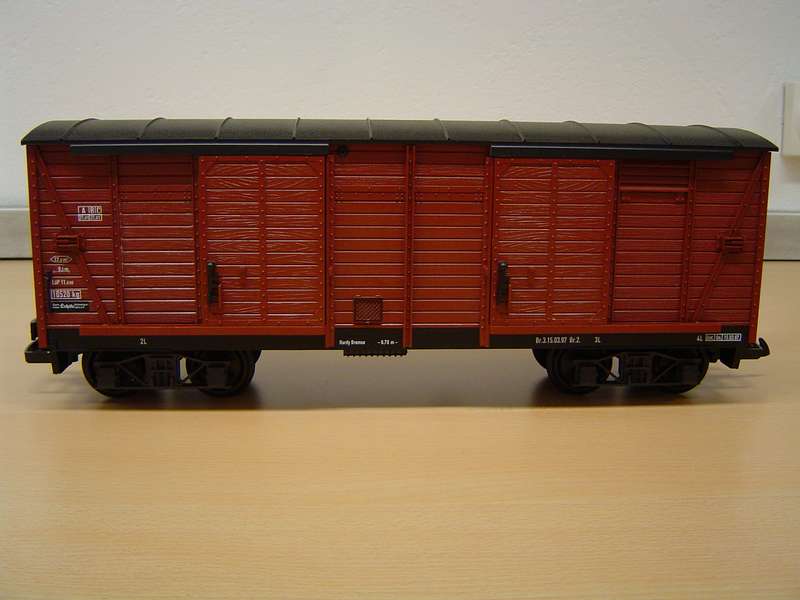

der fast fertige Wagen (Schrauber)
Zwar hat LGB bei der Beschriftung mit 11m LüP gut geraten, allerdings wurde dann bei der Umsetzung doch etwas am Kunststoff gespart. 11m ergeben, im von den Nürnbergern so geprießenen Maßstab, immer noch 48 cm. Der Wagen ist aber gerade mal 40 cm lang :grosseaugen: . Aber das gehört wahrscheinlich in die Rubrik "Gemessen und Verglichen". Mir war der Aufwand, die fehlenden 8cm einzusetzen, doch etwas zu groß. Da greife ich doch lieber gleich zu den Bausätzen der "Lasergötter". Da passen dann wenigstens gleich Maßstab und Bastelspass zusammen :lol: .

eine Anmerkung zur Drehgestellaufnahme...
wäre es nicht besser, den mittleren, dicken Teil der Drehgestellaufnahme,
in allen Richtungen anzuschrägen, so dass das Drehgestell sich in allen Ebenen
etwas neigen kann, was doch bei etwas uneben verlegten Gleisen die Entgleisungsgefahr vermindert.

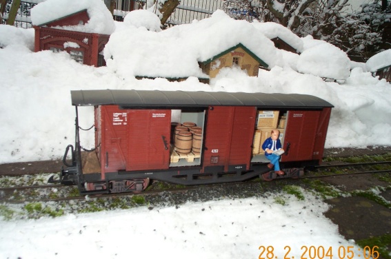

ich war auch Eigentümer des 43630, der mir mit seinem Bremserhaus überhaupt nicht gefiel. :frown: :abgelehnt:
Wo gabe es in den deutschen Landen so einen Typ? :nixweiss: :nixweiss: :gruebel:
Also bestellt ich mir ein 2. Dach und herausgekommen ist dies:
Pack1 (Wilhelm)
Die Drehgestellblenden werden noch ausgetauscht sobald andere geliefert sind.
:tach: :tach:
Wilhelm :yau:

Könnte man solche gefrästen Alu Drehgestelllager eventuell auch bekommen? Oder könnte man da ein Gußteil anfertigen?
Abschrägung muss nicht unbedingt sein, da ich annehme, man legt in der Praxis sowieso ein dünne Unterlegscheibe dazwischen.
Solche Lager wären sicherlich bei der Laserfraktion hoch willkommen.

tja, also die Drehgestellaufnahme wurde erst mal einfach so gefräst. Hat nicht soooo ewig gedauert und war erst mal zur Probe gedacht. Zur Anbrobe hatte ich sogar eine kleine U-Scheibe beigelegt, da ja der Original-Drehzapfen auch einen konischen Ansatz hat. Bevor ich das ganze Teil abschräge, und damit evtl versaue.... Allerdings war der Wagen danach so kippelig, das ein "Windhauch" genügt hätte, um ihn eine perfekte Rolle seitwärts machen zu lassen. Glaubt es mir, ein Fingertipp reichte auch :roll: So, wie es jetzt auf dem Bild zu sehen ist, funktioniert es ganz gut. Für die Entgleisungssicherheit hat LGB innerhalb der Drehgesstelle so eine Art "integrierte Dreipunktlagerung" erdacht, die zumindest optisch gelungen scheint. Außerdem ist der Wagen, wie wahrscheinlich alle 4-Achser aus Nürnberg, sowieso nicht für "feldbahnmäßig" verlegte Gleise gedacht. Und da meine "Pfiffi" bei Oberbau- und Gleisebenheitsproblemen empfindlich wie eine alte Jungfer ist, steht die nötige Probefahrt noch aus, da der komplette Gleisbau ausgebessert werden muß. Das geht aber erst, wenn die "sibirischen " Bodenfröste meinen Unterbau wieder her geben. Und der Winter (zur Zeit immer noch ca. 15 cm Schnee!) nicht weiterhin der Meinung ist, Thüringen (Deutschland?) ist ein prima Dauerquartier... :ill:
Das Alu-Teil ist nicht so kompliziert zu replizieren, einzelne wären da durchaus auf Wunsch herstellbar. Sollte eine größere Menge benötigt werden, wäre es evtl. günstiger, ein kleines CNC-Programm zu schreiben. Ich kann am 21.3.04 in Volkach zur Modellbauaustellung ja mal mit einem der "Meister" der CNC-Fräse (Hallo Marco :hallo: , Dir ist doch eh langweilig, oder? :biggrin: )reden. Wenn der keine Zeit hat, wird sich vielleicht der eine oder andere Werkzeugmacher finden lassen. Aber, wie gesagt, da müssten schon viiiiele Anfragen kommen.
Für einzelne Bastler bin ich durchaus bereit.... :wink:
