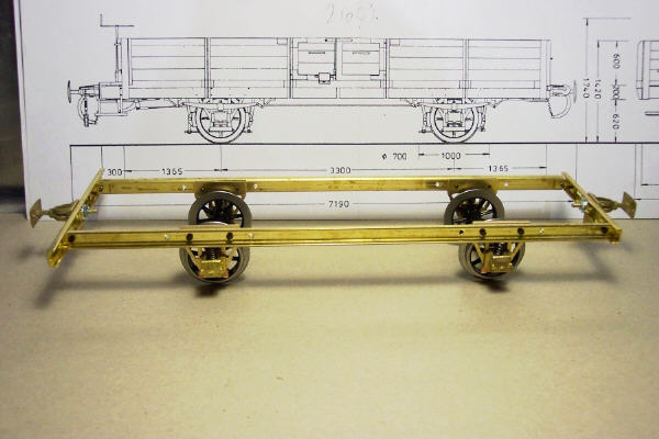

neue Bauteile für den Selbstbauer gibts aus dem RAW Nörvenich.
1.Vorbildgerechtes 9mm U-Profil für Rahmen
2.Achslager
Da ich im Moment an 2 WN Wagen arbeite hab eich gleich die Gunst der Stunde genutzt und die neuen Teile von DMR verarbeitet.Ralph teilte mir bei einem Anruf mit das er neue Achslager hat und so kam es das einen Tag später welche auf dem Basteltisch lagen.Die Laserfraktion wird sich darüber freuen denn nun kann man zu seinen Laserträumen die Fahrgestelle selbst bauen.
Hier nun die Teile im verbauten Zustand:

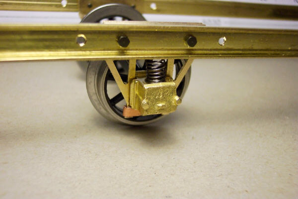

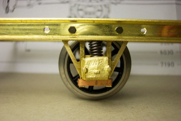

Hier das Achslager und das U-Profil
Achslager1_DMR (Flachschieber)
Achslager2_DMR (Flachschieber)
Die Federung ist für erste Lauftests mit Spiralfedern ausgestattet.Wird später auf schöne Blattfedern umgestellt.

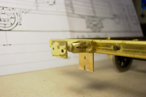

Puffer (Flachschieber)
Der Puffer ist von Schiede.Die noch nicht angebaute Kupplung ebenfalls.Zukünftig wird ein Großteil meines Wagenparks diese sogenannte Lenzsche Mittelkupplung erhalten.
Rahmen_Gesamt (Flachschieber)

auf den Wagen freue ich mich schon, wenn er fertig ist. Die Achslager sehen auch gut aus.
Das 9mm-Profil ist übrigens gebogen, nicht gefräst. Aber dafür ist die Höhe maßstäblich und es ist günstig.

Marco, der Federpuffer mit gescheiten Schraubhakenkupplungen wie in Sinsheim besprochen kommt. Schiede macht die Gußteile, Paulus die Kupplungen, Ralph die Halteplatte, ich die Federn.
Deine Zeichnung von dem OW scheint mir zu niedrige Bordwände zu zeigen. Sollten 6 oder 7 Bretter (je nach Vorbild, welche Nr. machst Du?) = ca. 50 mm sein. Ist das Fahrgestell ohne Innen - Barrenrahmen nicht zu instabil? Die Längsstäbe ca. 5 mm innerhalb der Räder brauchst Du auch, falls Du eine Handbremse haben willst....
Das Fahrgestell ist noch in den Anfangsschuhen.Die Zeichnungen stimmen aber da diese beiden Wagen nach Amstetten gehören.Bekanntlich war das ja auch ne WN Bahn.Wegen der Bremsen hab ich etwas anderes vorgesehen.Ich schau ja nicht immer unter den Wagen.Das Erscheinungsbild außen sollte halt stimmen. Zur Stabilität:Der Rahmen ist aber meiner Meinung stabil genug.
