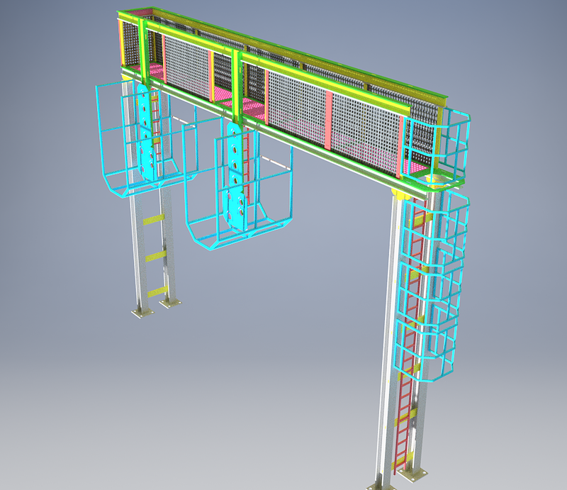

Heute möchte ich eines davon vorstellen : eine Schweizer Signalbrücke.
Der erste Variant ist ein Test um zu sehen ob alles realisiert werden kann, aber später wird es Varianten geben mit mehr Signalen und auch mit Signalen auf beiden Seiten.
Diesmal sind die Teile aus Edelstahl aber später werden es Messingteile sein.

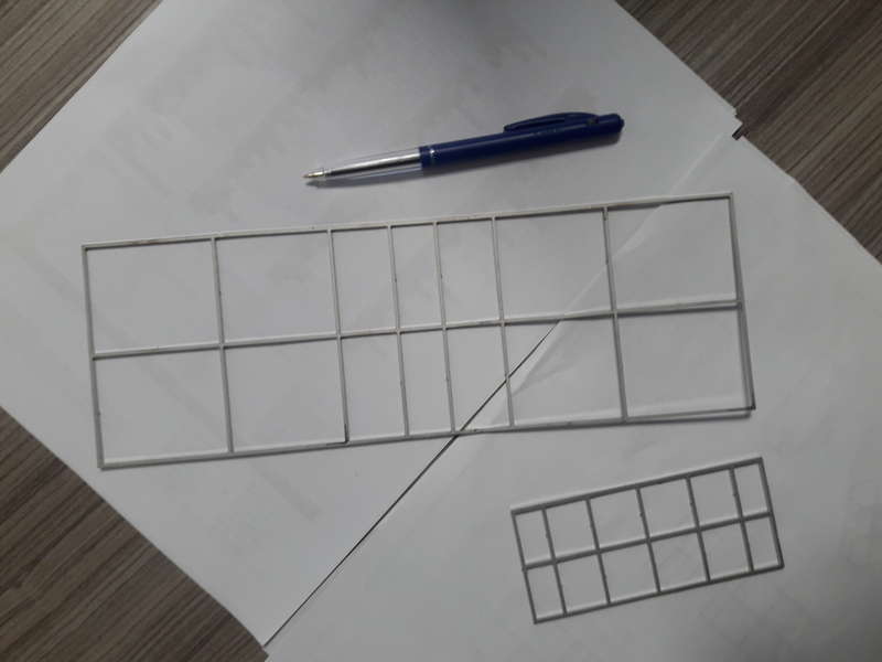

Anbei einige Bilder von der Test um das Käfig fur die Signale zu machen.
SB003 (Hans_RhB)
1,5 mm Edelstahl
SB004 (Hans_RhB)
Biegen
SB005 (Hans_RhB)
0,32 mm PVC Gittergewebe

@Michael, ich habe das Design von die Signalbrücken gemacht auf der Basis von die Zeichnungen von MicroScale Models.
Leider weiss ich nicht ob der RhB auch Signalbrücken besitzt, vielleicht können andere Leser dies kommentieren.

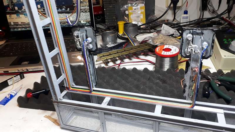

Mein Modellbahnkollege Willem hat mit der Installation der LEDs und der Verkabelung begonnen. Da 16 Lampen angeschlossen werden müssen, müssen 18 Kabel verwendet werden. Die Kabel werden in Kabelkanälen verlegt. Später wird alles mit Farbe bedeckt.
SB800 (Hans_RhB)
