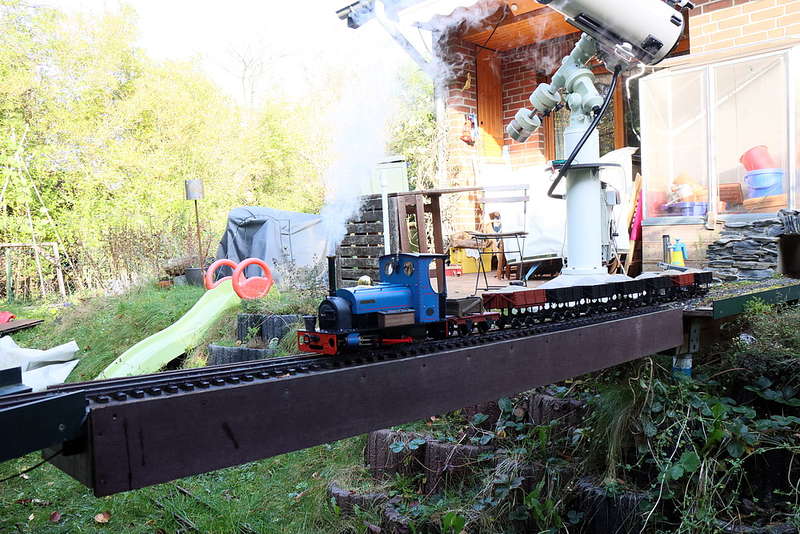

am letzten Sonntag hatten wir herrliches Wetter: Recht kalt, was für schönen Dampf gesorgt hat. Auf diesem Bild sieht man meine "Cadair Idris" auf der bisherigen Brücke

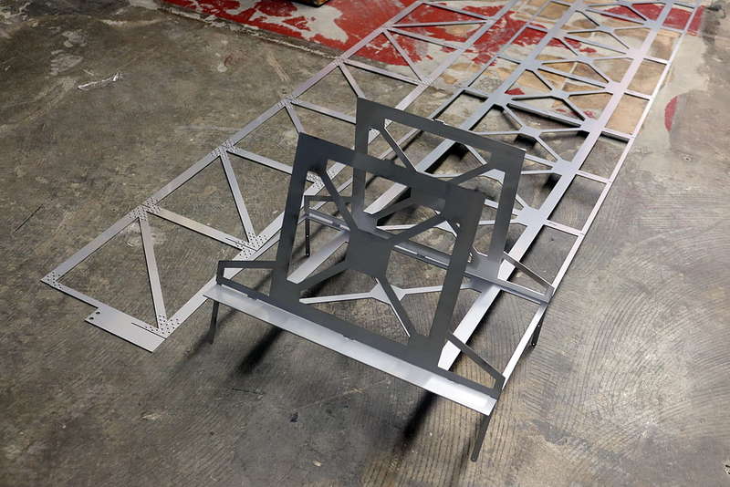

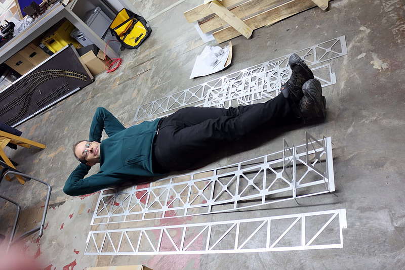

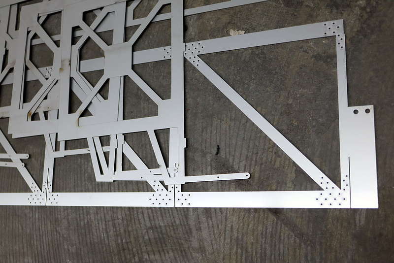

Heute kam dann ein laaaaaanges Paket mit Laserteilen
Teile mit Löchern:
3D Puzzle:
Größeneindruck:
jetzt heißt es viele Kerbnägel und VIELE Schweißpunkte zu setzen...

arne012
Beiträge: 1235
Wohnort: Wanne Eickel
Re: Eine Fachwerkbrücke für 1:13
Beitrag von arne012 »
Oh, wie ich sehe, hast du noch ein anderes Hobby! 40cm? Nicht schlecht Herr Specht! Ist das Gerät wetterfest oder kommt bei Nichtbenutzung ein Verschlag drauf? Da kann die Konjunktion ja kommen!
Gruß,
Arne
GNEUJR
Beiträge: 1753
Wohnort: Hamburg
Beitrag von GNEUJR »
Moin Arne,
ja, es gibt noch anderes im Leben ausser Dampfbahn :-)
Es ist ein 10" f/10 Maksutov-Cassegrain auf einer Takahashi NJP. Die Montierung ist unter einer LKW Plane immer draußen, die Instrumente kommen bei Bedarf drauf: Der Garten ist so klein, daß eine Sternwarte leider nicht geht...
