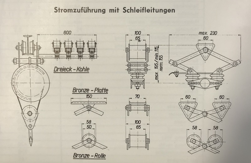

In einem Mars Prospekt habe ich eine offene Stromzuführung gefunden.
Melde dich wenn du bessere Kopien brauchst :schreiben:
Gruss Sigi

Beitrag von Hydrostat »
Sigi - perfekt! Das zeigt genau das, was ich suche!
