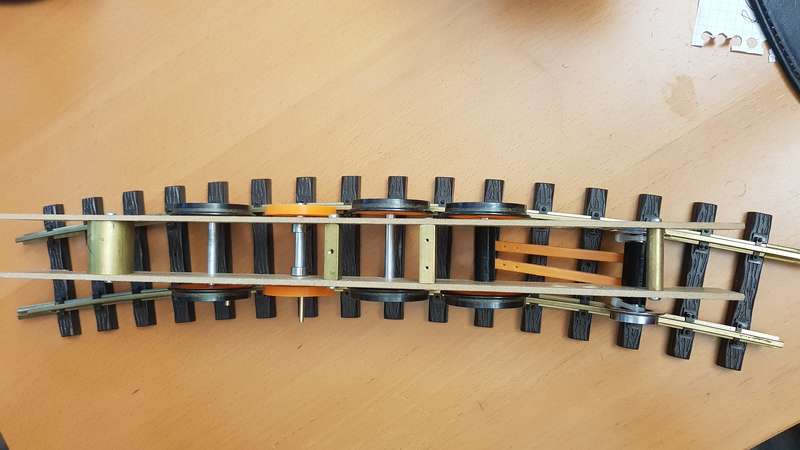

Fehlt da ein Teil vom Text? So wirklich schlau werde ich daraus nicht. Oder soll man die Bilder als Text interpretieren, dass du deine Vorstellung vom Mindestradius revidiert hast?

Habe ich mal gesagt, das ich nur Gelenkloks bauen will? Natürlich versuche ich um die Kurve zu kommen und nutze alles was dabei hilft. Aus diesem Grund wird es ja auch kein E Kuppler.

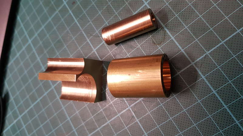

Ich hatte mir diesmal vorgenommen, Zylinder aus gezogenen Rohren zu bauen und es dadurch etwas leichter zu haben! Auch dass war wieder ein Trugschluss. Angefangen bei den gezogenen Rohren, welche schön glatt sind aber leider nicht mittig und auch nicht in allen Maßen. Es sollte eine Rundschiebersteuerung werden mit der ich noch keine Erfahrung habe und meine Möglichkeiten an Maschinenbearbeitung sind auch begrenzt.
Irgendwann kam schon der Wunsch nach Flachschieber wieder auf, weil es wohl viel einfacher ist, diesen zu bauen. Da muss ich jetzt aber durch und das beste aus der Situation machen und hoffen das alles klappt.

ich bin gespannt ob du glücklich wirst mit den Zylindern dieser Bauweise. Wie willst du denn die Querbohrungen entgraten ? Und vollflächig Löten dass es dicht ist ? Jede thermische Bearbeitung verändert auch das Materialgefüge und kann die Masshaltigkeit verändern. Aber ich lese interessiert weiter.

@Giovanni: Hallo Hans, Zu begin habe ich mich für eine Bauweise ähnlich den Schweißkonstruktionen heutiger Zylinder entschieden! Ich dachte es erspart mir das lästige herausarbeiten eine Zylinders aus einem Quaderblock. Durch meinen "Maschinenpark" bin ich auch etwas eingeschränkt und somit dachte ich das ich viele Einzelteile leichter bearbeiten zu können und sie später dann zusammen zufügen, wie bei den Schweißkonstruktionen. Leider kommt es meist anders als man denkt und die Bauweise musste Schrittweise angepasst werden. Ich will mal schauen das trotzdem brauchbare Zylinder heraus kommen und zur zufriedenheit von mir auch funktionieren.
Während der Bauphase eraben sich viele Änderungen und auch Fehler mussten korrigiert werden ohne gleich einen neuen Zylinder zu fertigen! Loctide sei Dank!!
Mit der Zeit gewöhnt man sich auch an M1,4 und M1,6 Gewindeschneiden. Ich hatte mal die Gelegenheit Gute alte DDR 2 Schneiden Gewindebohrer zu kaufen. Da geht alles wie in Butter, auch ohne Angst sie abzubrechen.
Eine Gewindeschneidvorrichtung aus einem alten Bohrmaschinenständer macht die Sache auch einfacher und schneller. Man möchte ja gerne die kleinen schönen PAL Schrauben an seinem Modell verwenden!!

Ich habe es einfach so gemeint, dass ich nicht verstanden habe, wo "Wunsch und Wirklichkeit aber im laufe der Zeit voneinander abweichen". Das hast du in deinem Eingangstext leider nicht beschrieben und ich habe aufgrund der Bilder einfach mal auf den Radius getippt.
Inzwischen glaube ich in etwa verstanden zu haben, was du damit gemeint hast. Vermeintliche Erleichtungen haben sich als nicht solche heraus gestellt.
Zylinder sind meiner Meinung nach nach der "Sandwich-Methode", die ich auch in meinem Beitrag zur 03 beschrieben habe, relativ einfach herzustellen. Ich denke, der Aufbau stimmt in etwa mit der Schweißkonstruktion überein. Vorteil ist, dass nicht ein großer Block beim Löten erhitzt werden muss. Heutzutage würde ich diese auch nicht mehr hartlöten. Das Hochtemperaturweichlot von Rexin reicht da vollkommen aus.
