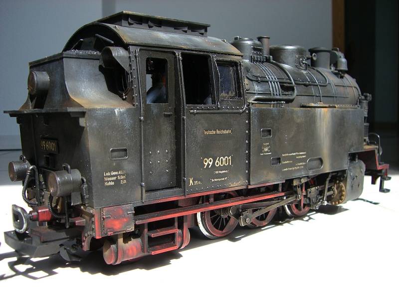

Auch ich habe mal so eine Lok besessen doch als ich
meinen Schwerpunkt auf Feldbahnen verlagert hatte,
ist sie an einen Freund gegangen.
Er hat sie wunderbar gealtert und obwohl er ein begnadeter
Modellbauer ist, hat es sich an dieser Lok nicht vergriffen,
denn das hätte wenig Sinn gehabt.
Und so schaut sie heute aus :
Ich finde, dass sollte genügen und deine Bastelzeit solltest
du dir für andere Projekte aufsparen :wink:
